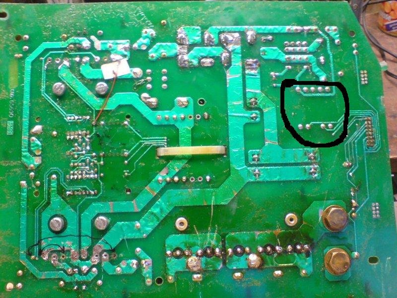

A délutáni levelem után nem tudott nyugodni a "parasztja",mármint én,műhelylátogatást :wow1: szerveztem magamnak és összekötöttem a gépet és a kísérleti panelt (arc force,antistick,hotstart van egy panelon),bekapcsolás,gép indul,feláll és működik minden!Ívgyújtásnál "érezni" a rövid idejű többletáramot,nehezebb leragasztani a pálcát s mintha másképp is égne az ív,a leragadás védelem is működik,kicsit hosszabb (kb. 2mp) a gép visszaállása zárlat után mint a másik,általam alkotott megoldásnál.Leragadásnál nem izzik fel az elektróda,szépen letörhető,majd 1 és 2 számolva,billen vissza,engedélyezi a hegesztést újra.Mellékelem a romhalmazt

Van kéziműszerem a mivel meg is mértem a frekit, ami 46,4khz amit már előzöekben le is írtam. A cserélt cuccok egyeznek az eredeti tipussal azért is kérdeztem MOLNARF-tól, hogy az övében milyenek vannak és egyezett a két gép belseje... Tegnap mikor összeraktam akkor minden jól müködött csak én voltam a balfék mert mérőcsúcs helyett krokodil csipeszt használtam ![]()

A cserélt cuccoknál nem csak a típus, hanem a gyártó is fontos, mint már korábban írtam. Az ilyen hiba ritkán hat vissza a meghajtóra, de nem lehet kizárni az ilyen jellegű hibát sem. Mindenesetre óvatosan kellene az újbóli élesztést végezni,- és semmi taperolás ott ahol az elektronok nagyot ütnek
Igen, semmi tapi!!! Mit javasolsz az élesztési folyamatot illetően? Nekem nincs szabályozható toroidom... (még)
Azt javaslom, hogy a szabályzó áramkört önállóan éleszd fel, hálózati táp nélkül, külön tápról. Ha az IGBT G-E elektródáján az adott frekvenciájú(korábban írtad) és kitöltési tényezőjű(ehhez "olyan" szkóp kell ami ezt tudja")jelet látod a szkópon, akkor jó eséllyel indíthatsz. De ha nincs megfelelő műszerparkod, akkor minden próba szerencse kérdése.
Tehát, összevan rakva és minden a helyére beültetve! Keressem meg azt a helyet ahonnan a vezérlés kapja tápot! Ez lehet a táptrafó szekundere is?
Igen,a kis trafó után levő graetz egyenáramú oldala a számodra nyerő.Látok én ott egy tüskesort. Az tesztcsatlakozó,vagy van funkciója is?Ha tesztcsatlakozó,akkor oda ki van vezetve a graetz után az egyenfeszültség, azokon a lábakon át táplálható a kártya.Ha nem az,akkor két drótot ráforrasztasz a graetz kimenő,tehát egyenáramú forrpontjaira,és a stabkocka típusfeszültségénél 3-4V-al magasabb feszültséget adsz rá, polarításhelyesen. A hálózati rész feszültségmentes! A szkóp test csipeszét a stabilizátor hűtőbordára csípeted,a mérőcsúccsal pedig megméred az UC3524 kimenetén lévő jelalakot . Ott kb. 12-15V nagyságú,negyvenvalahány % kitöltési tényezőjű négyszögjelet kell kapnod. Ha ez megvan,akkor a testcsipeszt átteszed valamelyik oldal(vagy alsó,vagy felső)IGBT-k emitterére,a csúccsal pedig a gate elektródon mérsz jelalakot. ugyanakkora kitöltési tényezőjű, de már kissé torzabb jelalakot fogsz látni,a jel feszültsége általában néhány tized volttal kisebb mint a meghajtó IC kimenetén. De ez típusfüggő!!!
Az adott típust még nem javítottam, így nem tudom egész pontosan hogy a gyújtóköre mit produkál.Ha itt hasonló jelalakot látsz, akkor a másik oldali IGBT-n ugyanezzel a módszerrel kell elvégezni a mérést. Hát ez lett volna az alapellenőrzés, ezután következne a terhelésszimuláció, de természetesen ezt is hálózati fesz nélkül kellene elvégezni. Ehhez viszont már kapcsolási rajz stb... szükséges lenne. Sok sikert az élesztéshez!

Ez nagyon korrekt segítség! Nagyon köszönöm! Ma megjöttek a cuccok, neki is állok a műtétnek! Ha elakadok jelentkezek...

Üdv! Az élesztés sikeres volt!

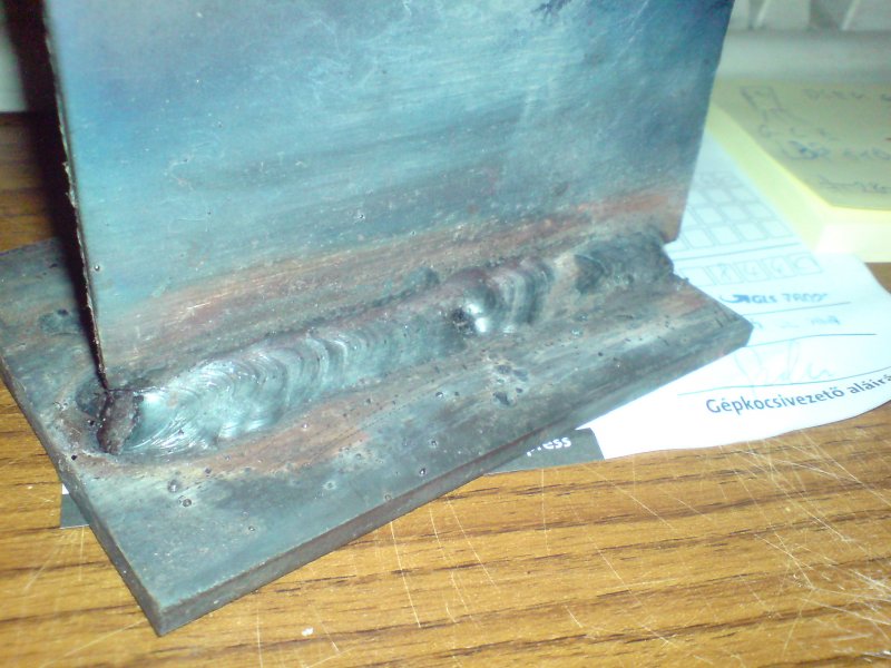

![]() ![]() Néhány kép az eredményről. Még azért lenne egy kérdésem? Szerintetek az IGBT-k lábait nyomjam ki sziloplasztal? (gyárilag kilehetett, mert nyoma van) Köszönet még egyszer... ![]()

A gép jó, de a hegesztést még gyakorold. ![]()
Hát ez nem esett jól, ugyanis ez a szakmám...
![]() Talán a beüzemelés stressze okozhatta a hibákat amit látni véltél...(kazánnál nem igazán megengedett) ![]() Köszi a tippet, megnézem, hogy miket tudnak ajánlani mert azért kár lenne ha valami közel férkőzne a lábakhoz... Vagy talán még a lakkozás is megoldhatná ezt a problémát, nem? |
