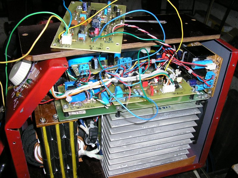

Van kéziműszerem a mivel meg is mértem a frekit, ami 46,4khz amit már előzöekben le is írtam. A cserélt cuccok egyeznek az eredeti tipussal azért is kérdeztem MOLNARF-tól, hogy az övében milyenek vannak és egyezett a két gép belseje... Tegnap mikor összeraktam akkor minden jól müködött csak én voltam a balfék mert mérőcsúcs helyett krokodil csipeszt használtam (tanulópénz)

A cserélt cuccoknál nem csak a típus, hanem a gyártó is fontos, mint már korábban írtam. Az ilyen hiba ritkán hat vissza a meghajtóra, de nem lehet kizárni az ilyen jellegű hibát sem. Mindenesetre óvatosan kellene az újbóli élesztést végezni,- és semmi taperolás ott ahol az elektronok nagyot ütnek :yes:
Igen, semmi tapi!!! Mit javasolsz az élesztési folyamatot illetően? Nekem nincs szabályozható toroidom... (még)
Azt javaslom, hogy a szabályzó áramkört önállóan éleszd fel, hálózati táp nélkül, külön tápról. Ha az IGBT G-E elektródáján az adott frekvenciájú(korábban írtad) és kitöltési tényezőjű(ehhez "olyan" szkóp kell ami ezt tudja")jelet látod a szkópon, akkor jó eséllyel indíthatsz. De ha nincs megfelelő műszerparkod, akkor minden próba szerencse kérdése.
Tehát, összevan rakva és minden a helyére beültetve! Keressem meg azt a helyet ahonnan a vezérlés kapja tápot! Ez lehet a táptrafó szekundere is?
Igen,a kis trafó után levő graetz egyenáramú oldala a számodra nyerő.Látok én ott egy tüskesort. Az tesztcsatlakozó,vagy van funkciója is?Ha tesztcsatlakozó,akkor oda ki van vezetve a graetz után az egyenfeszültség, azokon a lábakon át táplálható a kártya.Ha nem az,akkor két drótot ráforrasztasz a graetz kimenő,tehát egyenáramú forrpontjaira,és a stabkocka típusfeszültségénél 3-4V-al magasabb feszültséget adsz rá, polarításhelyesen. A hálózati rész feszültségmentes! A szkóp test csipeszét a stabilizátor hűtőbordára csípeted,a mérőcsúccsal pedig megméred az UC3524 kimenetén lévő jelalakot . Ott kb. 12-15V nagyságú,negyvenvalahány % kitöltési tényezőjű négyszögjelet kell kapnod. Ha ez megvan,akkor a testcsipeszt átteszed valamelyik oldal(vagy alsó,vagy felső)IGBT-k emitterére,a csúccsal pedig a gate elektródon mérsz jelalakot. ugyanakkora kitöltési tényezőjű, de már kissé torzabb jelalakot fogsz látni,a jel feszültsége általában néhány tized volttal kisebb mint a meghajtó IC kimenetén. De ez típusfüggő!!!
Az adott típust még nem javítottam, így nem tudom egész pontosan hogy a gyújtóköre mit produkál.Ha itt hasonló jelalakot látsz, akkor a másik oldali IGBT-n ugyanezzel a módszerrel kell elvégezni a mérést. Hát ez lett volna az alapellenőrzés, ezután következne a terhelésszimuláció, de természetesen ezt is hálózati fesz nélkül kellene elvégezni. Ehhez viszont már kapcsolási rajz stb... szükséges lenne. Sok sikert az élesztéshez!

Ez nagyon korrekt segítség! Nagyon köszönöm! Ma megjöttek a cuccok, neki is állok a műtétnek! Ha elakadok jelentkezek...

Üdv! Az élesztés sikeres volt! Köszönet mpistinek a sok jó tanácsért... meg mindenki másnak aki hozzájárult a sikerhez...
Néhány kép az eredményről. Még azért lenne egy kérdésem? Szerintetek az IGBT-k lábait nyomjam ki sziloplasztal? (gyárilag kilehetett, mert nyoma van) Köszönet még egyszer...
Eszedbe ne jusson!
Az az anyag egy speciális savmentes gél. A kötési ideje kb. 20 perc. A sziloplaszt semmiképpen nem helyettesíti!
Értem! Akkor mivel? gondolom ilyet nem lehet csak úgy beszerezni!
Csatlakoznék mpisti hozzászólásához,a sziloplasztot az elektronikai alkatrészektől száműzni minél messzebbre!
Az ecetsav semminek sem használ.
Jó, jó! Akkor mivel tudom kitölteni úgy mint a gyári? Azért örülök, hogy megkérdeztem mielőtt tán kárt is tehettem volna benne...

Talán a beüzemelés stressze okozhatta a hibákat amit látni véltél...(kazánnál nem igazán megengedett) Köszi a tippet, megnézem, hogy miket tudnak ajánlani mert azért kár lenne ha valami közel férkőzne a lábakhoz... Vagy talán még a lakkozás is megoldhatná ezt a problémát, nem? |
