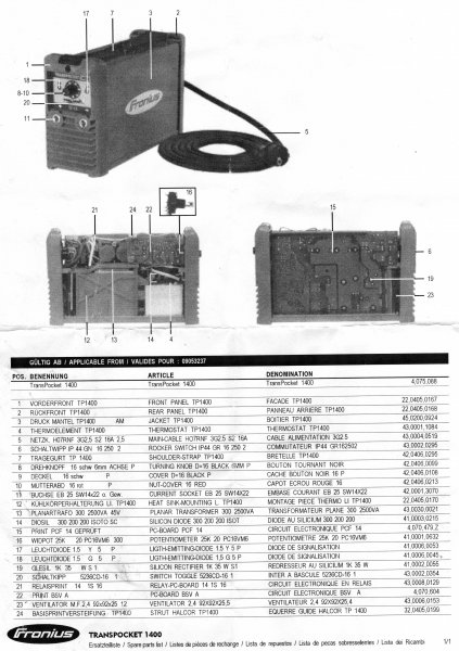

Ma kerult hozzam egy Fronius 1400 -as generatorrol akartak hasznalni de ez a gepnek ez nem tetszett.Elso vizsgalatra elszallt a hid,egy Motorola MTY30N50E N-POWERFET 500V 30A) es a kimeneten levo diodablock.A kerdesem, hogy hol lehet ilyen Motorola fetet vasarolni?Vagy hamarabb a szokasnak megfeleloen kicserelni mind a 4 db felvezetot kaphato IRFP360LC N-POWERFET 400V 23A 280W?

Koszonom a gyors valaszokat (mpisti,FREDDI) az IRFP32N50KPBF rendeltem meg a TME-tol.Meglepett a gep kialakitasa egy lapos trafo van a teljesitmenyfettek utan(meg nem lattam ilyent!) es egy monoblokk dioda a kimeneten.Miutan kimutottem az osszes hibas alkatreszet kapott egy uj hidat es izzon keresztul taplalva mericskeltem szkoppal rajta (nincsen rajzom hozza).Szerintem igy is felallt a tap (15 V) es ami a lenyeg , hogy van vezerlojel (97 kHz !?)a fetteknek 2 X SG3644M es 2 kicsi trafo (ez levalasztas ?) utan.

A teljesítménytrafó egy lapos ferritnek tűnik, benne egy zöld műanyag darabbal. Ez a planártechnológia, így kell egy főtrafót megcsinálni litze nélkül. Igen,100kHz körül megy, és a kis trafók a teljes hidat hajtják. Ez egy rezonáns teljes hidas inverter. Rajzot ne is keress hozzá.

De kaptam hozza egy kis rajzot persze nem a fopanelrol hanem a modulok bekoteserol es rajta volt nehany adat, hogy hol talalhato 15 V,10V ami nagy segitseg volt.Elore megprobaltam az altalad ajanlott modszerrel (kulso segedtappal) beinditani a vezerlo egyseget de nem adott eletjelt...vegul az izzos modszerrel ertem el eredmenyt. Remelem ha majd megerkeznek a IRFP32N50KPBF es probalkozasomat is siker koronazza akkor beleramolok egy magnescsapot is, hogy WIG uzemmodban kenyelmes legyen a hasznalata.

(#) molnarf válasza mpisti hozzászólására (») Okt 4, 2009 /
A megigert Fronius rajz!
MFeri
(#) mpisti válasza molnarf hozzászólására (») Okt 4, 2009 /
Köszönöm Feri, de ennyi a kezelői utasításban is benne van.
