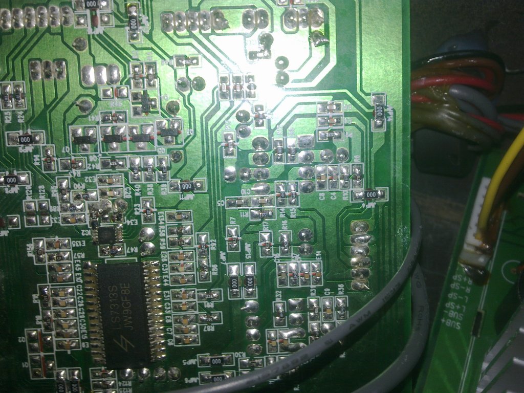

(#) forma1 hozzászólása Nov 30, 2011 /
Még azt szeretném megtudni, hogy mért vannak hiányzó smd alkatrészek? Lehet hogy gyárilag? Kép0329 (bekarikázott részeken)
Kép0330: hátha láttok rajt valami hibát.
(#) forma1 hozzászólása Dec 1, 2011 /
