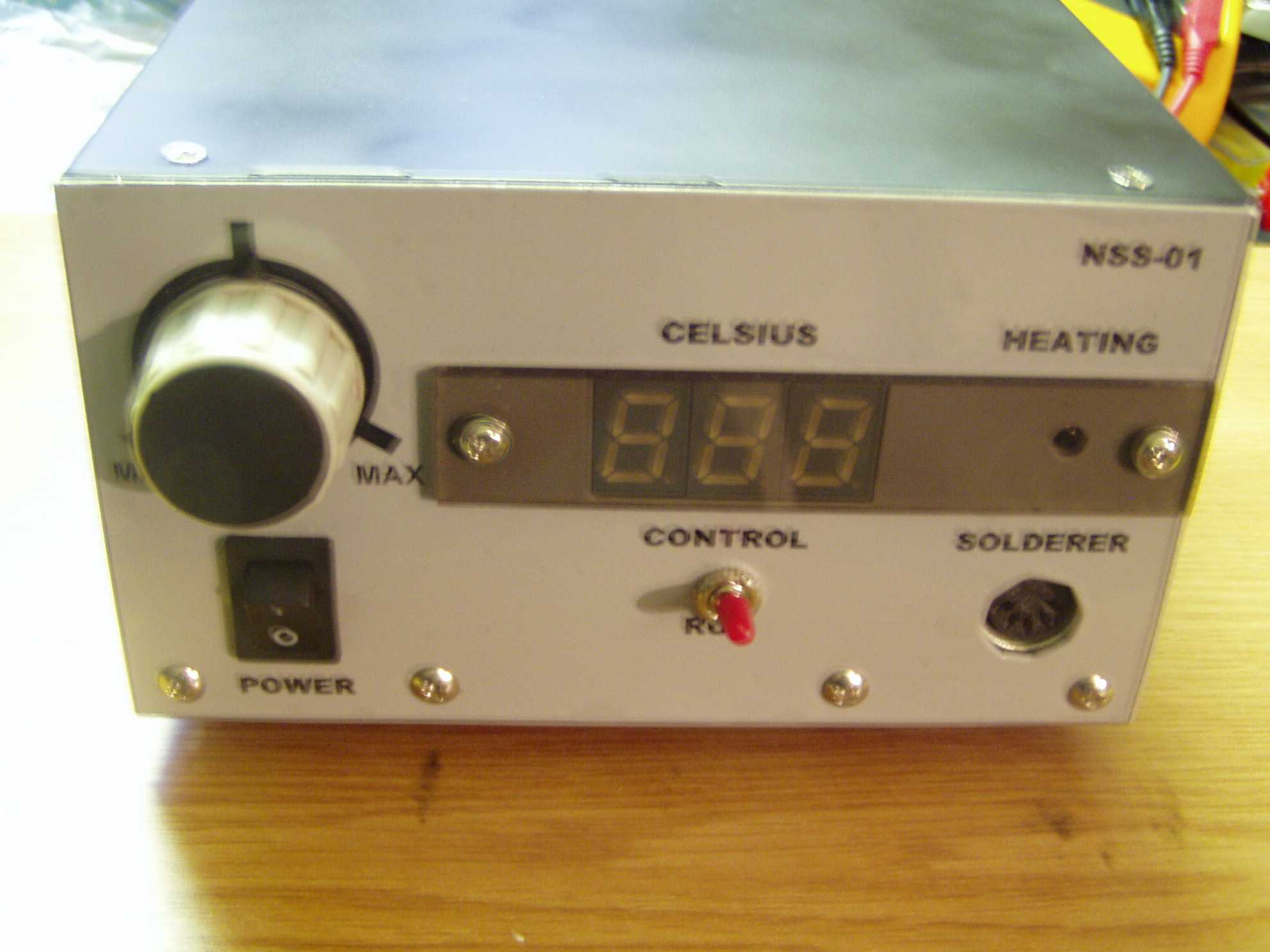

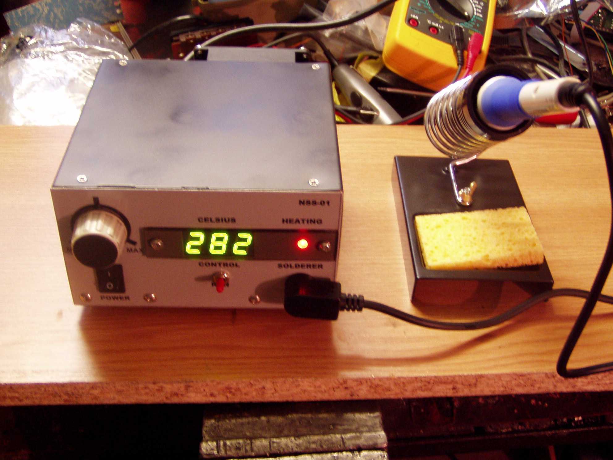

Sziasztok! Elkészült az én pákaállomásom is. Itt van két kép róla. Egy régi AT táp dobozába van beépítve, Attila86 kapcsolása alapján egy 7107 -es műszerrel. Két funkcióval mér, beállítás és hőmérséklet figyelés.
Tuti jó lett.
(#) Árpy válasza greatman hozzászólására (») Nov 1, 2007 /
Helló! Hogyan oldottad meg a beállított hőmérséklet kijelzését is? Potiról vetted le a jelet, vagy honnan? Milyen fesz osztót használtál?

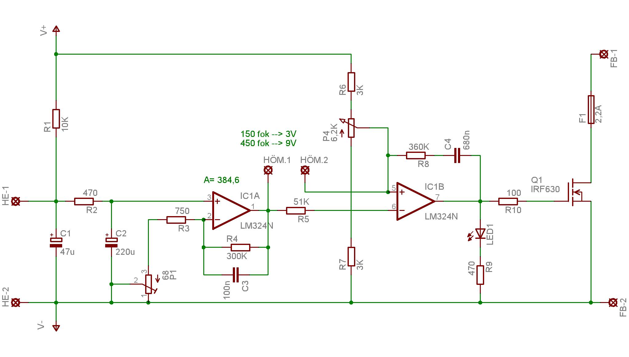

(#) gulyi88 válasza Árpy hozzászólására (») Nov 2, 2007 /
csá én is beépítek ilyen funkciót a szabályzómba..
a potiról nyúlja le a jelet..
HÖM1 a valós
HÖM2 a beállított érték..
a gyári rajzot alakítottam egy kicsit át..
a cucc kapcsüzemű táppal fog menni (ezért van FET a végén...) és egy CD-ROM dobozába fog bekerülni..
működést most nem részletezem, kb ugyan az mint a gyári, csak a fesz szintek mások...
a rajz még nem kipróbált, lehetnek benne hibák.

(#) greatman válasza Árpy hozzászólására (») Nov 3, 2007 /
A második műveleti erősítő bemeneteiről vettem le a jelet, ezek között tudok átkapcsolni. Nekem az egésznek annyi kis szépséghibája van, hogy beállítom a kívánt hőmérsékletet, mondjuk 280 fokra, a páka elkezd fűteni, de mikor eléri a kívánt hőfokot és elkezd ki - be kapcsolgatni, akkor ennél a mérésnék a ki - be kapcsolás ütemében ugrál a kijelző. Azonban a figyelő állásban ez nem tapasztalható, stabilan folyamatosan a páka aktuális hőfokát írja ki. Nekem kb. 3-4 fok ingadozás figyelhető meg, ezért az, hogy a beállítás állásban ugrál így nem lényeg.
Egyébként én úgy használom, hogy a műszert hőfok beállításra kapcsolom, beállítom a kívánt hőfokot, majd átkapcsolok figyelésre, és így tudom figyelni, hogyan melegszik be a páka.

(#) gulyi88 válasza greatman hozzászólására (») Nov 3, 2007 /
csá
valszeg a pozitív sorosRC visszacsatolás miatt ugrál..
a hőmérő 31-30 es lábai közé próbálj betenni n*100nF os kondit, háta kiszűri onnan azt az impulzust ...
csá

(#) greatman válasza gulyi88 hozzászólására (») Nov 3, 2007 /
Annyira nem vészes a dolog, és igazából már nincs kedvem szétszedni. Csináltam egy videót amin jól látható a működése. Még annyi jutott eszembe, hogy a két műszer állást soros ellenállással lőttem be, hogy pontosan ugyanazt mérje mindkét állásban, úgy emlékszem figyelés állásba kellett plusz 20Kohm.Bővebben: Link
