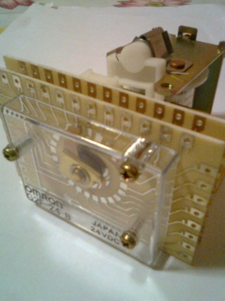

Hali valakinek volna ötlete erre a léptetö relé felhasznállására? Egyépként ujj omron gyártmány és 24v dc feszültségü és 50 db van ötleteket elöre is köszi Tamás.
(#) SALáta válasza Swedhart hozzászólására (») Jan 19, 2011 /
Hangerőszabályzó? Azaz potméter helyett.
(#) Action2K válasza Swedhart hozzászólására (») Jan 19, 2011 /
Tud visszafelé is léptetni? Bár ezt kétlem. Mert csak akkor jó "potinak".
(#) Swedhart válasza Action2K hozzászólására (») Jan 19, 2011 /
Hali csak az oramutato járásával ellentétesen szemböl nézve lép elöre mindég eggyet.
Reklámvilágítás programjához, terepasztal világítás-közlekedési lámpák programjához... Igazából programkapcsolónak. Vagy elektromos rulettnek. Véletlenül nem épp annyi állása van? vagy bármilyen elektromos szerencsekeréknek.
Én valami haznos dologra gondoltam ledes reklám világitás futofény vagy ilyesmi 25 állást számoltam rajta és szerintem 12vdc röl is megy de nem biztos majd kiprobállom.Egyépként sok ilyesmi alkatrészem van szivesen adok de már elözöekben irtam erröl .
(#) Gafly válasza Swedhart hozzászólására (») Jan 19, 2011 /
EHET 3.0 tombola ajándék
Mellesleg nem viccnek gondoltam...
(#) Swedhart válasza Gafly hozzászólására (») Jan 19, 2011 /
Ha valakinek kel 1-1 darab megoldhato Csak egy meghajto ütemadot kell csinálni hozzá és kész a futofény szerintem.

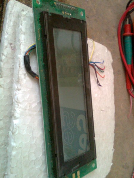

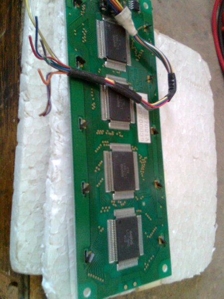

Hali van folyadék kristály kijelzöm 8db ,ezekhez hogy lehet olcson meghajo áramkört késziteni?
(#) vilmosd válasza Swedhart hozzászólására (») Jan 21, 2011 /
Hali
A karakteres LCD az inteligens eszkoz, a tobbi sima passziv kijelzo. A karakteres LCD-t meg lehet hajtani PC parallel portrol, PIC-rol, AVR-rol, vagy mas programozhato eszkozrol. A sima 7 szegmensest, pedig pl CD 4543 LCD meghajtorol, vagy ICL7106 fesz mero IC-rol.
(#) Swedhart válasza (Felhasználó 15355) hozzászólására (») Jan 21, 2011 /
Azt hogy tudom megnézni? Egyépként adok belőlle ha kell valakinek.
(#) Swedhart válasza vilmosd hozzászólására (») Jan 21, 2011 /
Valami rajzot hol lehet találni?
Hali
A karakteres LCD-k altalaban szabvany bekotesuek, 14-16 labas egy vagy ket tuskesoros elrendezesuek. Ezekhez millio kapcsolas letezik, ha itt szetnezel, itt is talasz az LCD-s topikokban. Vezerlesre is, de attol fugg hogyan akarod hasznalni. A PIC-es temakban is vannak, valamint a projektok kozott. Homero, feszmero, ora, DCF77 ora, kombinalt muszerek, LC mero. A skala szeles, mert a karaktereseken szabvany szoveget lehet kiiratni. A simakat esetleg a 7106-7107 topikokban, de szukseg lenne a bekotesukre. Talan ki lehet silabizalni, a femezest, es ez alapjan csinalni valami bekotesi rajzot. Utana mar konnyebb eldonteni mire jo.
Én egyszerü fesz méröt gondoltam ill,fordulat méröt ami szintén feszültség mérés alapján müködik.
Hali
Egyszeru feszmerot a sima LCD es 7106 segitsegevel lehet osszeutni. A masikkal is, de szukseges hozza valami uC.
(#) bmajor válasza Swedhart hozzászólására (») Jan 21, 2011 /
Amelyiknek a hátulján van NYÁK, rá tudod kötni a géped printerportjára, közvetlenül. Bővebben: Link
(#) Swedhart válasza bmajor hozzászólására (») Jan 21, 2011 /
Hmm érdekes valahogy ezt usb re meglehet oldani? Én gépemen csak az van.
(#) interferi válasza Swedhart hozzászólására (») Jan 21, 2011 /
Szia.
Léteznek usb- párhuzamos port adapterek ki kel probálni azzal.

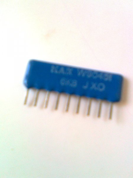

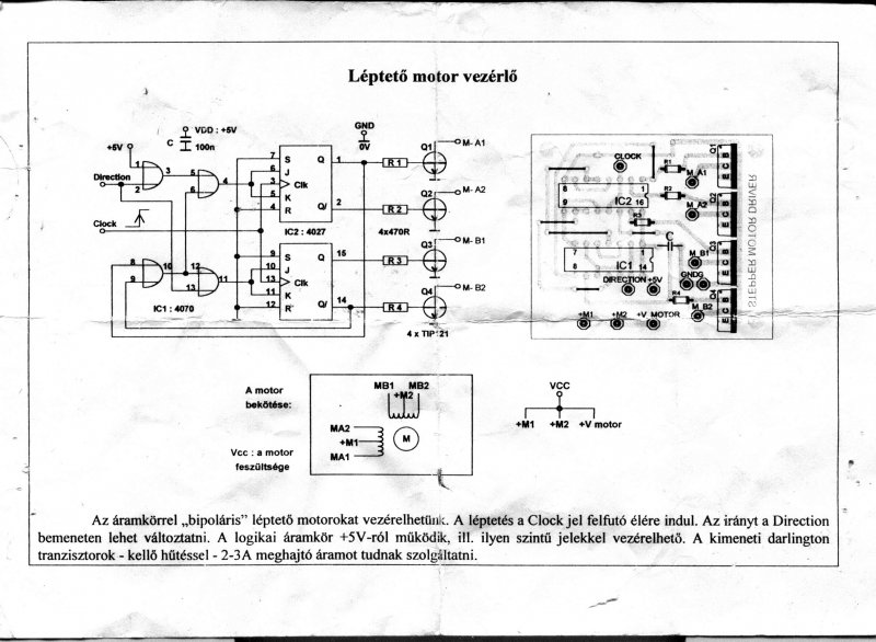

Hali ismét akadt a kezembe egy két hasznos alkatrész elsöként egy sorellenállás ami 2k2,1k8,6k8 értéküek ezeket mire lehet használlni?Ja ha kell valakinek adok is belölle 1000db van összesen.Akkor van ilyen aluminium bordás ellenállásom 68om-os mire jo? Erröl a bronzkefe tartorol nem tudja valaki mihez jo? Ja és vanegy ilyen léptetö motorom hogy lehet egyszerüen meghajtani? Elöre is köszi Tamás
(#) interferi válasza Swedhart hozzászólására (») Jan 23, 2011 /
Hali.
A léptetö motornak ha jo látom legalább öt lába van(vagy hat) ez alapján unipoláris. A mellékelt képen van egy kis kapcsolás amivel ki lehet probálni a klock lábra kötöt pl ne555 tel felépitett astabilal lehet folyamatos forgásra birni a motort (de ha a közös lábhoz képest jo sorrendbe rakod a másik négyet manuálisan is megy)
(#) Swedhart válasza interferi hozzászólására (») Jan 23, 2011 /
Kösz kiprobállom üdv Tamás
