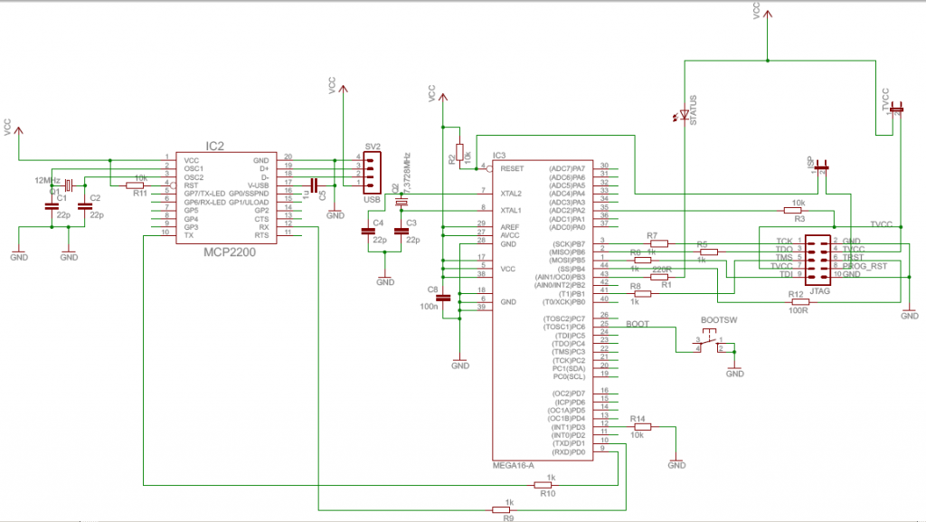

Végig olvastam az eddigi kommenteket de kész kapcsolási rajzot nem találtam ezért neten keresgettem olyan kapcsolásokat amik nem atmega8on kommunikálnak hanem ft232 például. Kettőt találtam ami számomra szimpatikus volt: első második Az lenne a kérdésem, hogy melyik kapcsolás a kettőből a jobb vagy melyiket érdemesebb megépíteni. Illetve a másodikon 2 csatlakozó is van (JP1 és JPJTAG) mi a különbség?
A másodikat(ISO JTAG ISP) sürgősen felejtsd el! Sok a gond vele, ráadásul a firmware nem frisíthető!

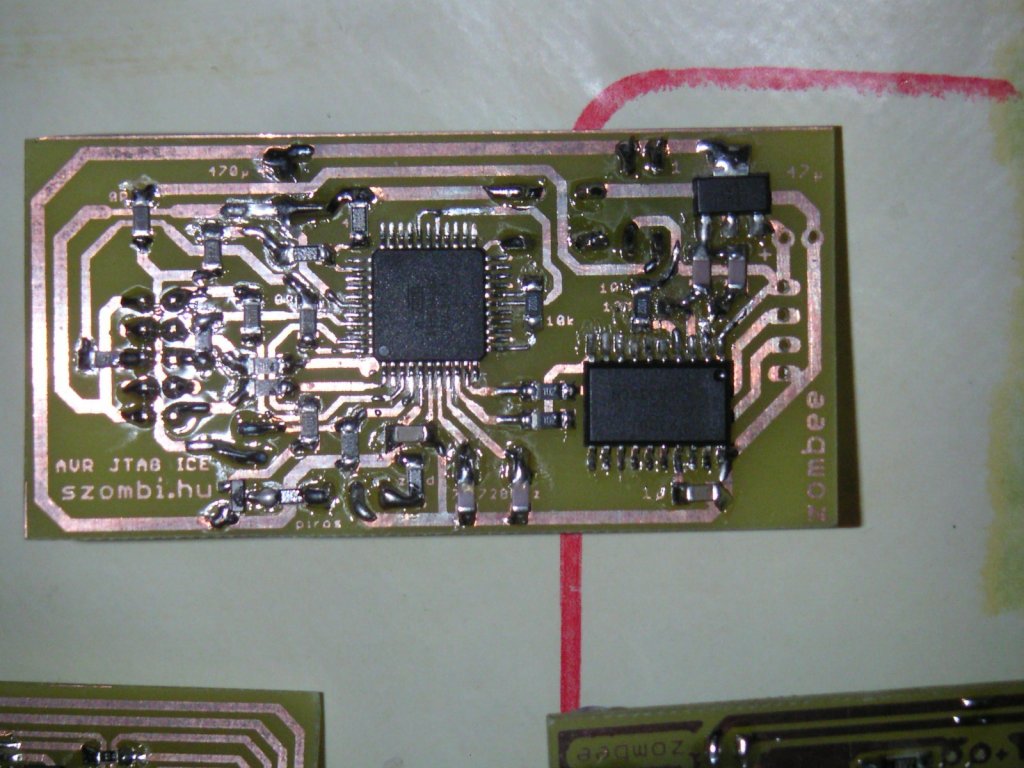

Az elsőnél a legfelső kép korrektnek látszik, bár van egy kis hiányérzetem de ez talán csak az én gondom... Csatolok egy képet az enyémről, azaz egy régebben épített változatról. A mostani már kicsit más... Az MCP2200 kicserélhető bármire! ami ponált(nemnegált) Rx és Tx jelet ad ki magából. Ebbe bele kell építeni az Evertool bootloadert és a BOOTRST nevű FUSE bitet átbillenteni, 1K bootterülettel. A gomb nyomvatartása közben történő bedugáskor aktiválódik a bootloader, de csak COM1-COM4 között fog működni a frissítés AVR Studio-ból. A kimenet nem ISP-kompatíbilis, én átalakítót építettem erre.

És nem utolsó sorban, egy picike dobozban elfér az egész, pont amilyenbe a Doper, AVRISP és AVRISP-mkII. A képen a már elkészült JTAG ICE panel látható a forrasztási oldalon. Mivel full-SMD, a legtöbb lényeges cucc erről az oldalról látható. A már kész programozóról is tettem fel képet, látható rajta minden, a kapcsoló, duóled, nyomógomb, stb.

De amire kíváncsi voltam, hogy miben változik a kapcsolás, ha 3.3Vosra átalakítod. Mert gondolom az ellenállások értéke változik, kell szintillesztés és ebbe nem akartam belevágni magamtól, úgy hogy nincs alkalmam kipróbálni próba panelen, hogy tényleg működik-e. És ezért szeretném kérni, hogy ha fel tudnád rakni nekem annak a kapcsolását ami a fényképeken van mert az gondolom, hogy rendesen működik. Nekem bőven elég a sematikus, nem szeretem mások nyákját megépíteni.

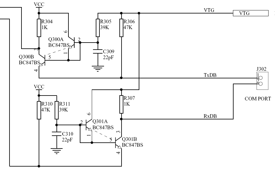

Lemaradt a rajz, pótlom! Ez már a 3.3V-os változat! A kimenet illesztésénél semmi sem változik, mivel a 3.3V az ATMega16 feszültsége is egyben! A 2-es kapcsolóval lehet a 3.3V-os és 5V-os mód között választani. Fontos, hogy az USB-konverter 5V-on marad, de az ATMega16-al való kommunikációt ez nem zavarja, kipróbáltam! Elegendő oda a 2x1kOhm leválasztás. Egy korábbi változatomnál az AVR is 5V-ról táplálódott, a kimeneten lévő 1kOhm ellenállások szintén hibamentes leválasztást biztosítottak 3.3V-ra. Ha nagyon muszáj, lehet oda tranzisztoros illesztőt tenni, egy ilyen illesztőt csatolok amit a gyári STK500 kapcsolási rajzából bányásztam ki. Ezzel akár 1.8V-os rendszer is meghajtható, feltéve ha az ATMega16 elindul rajta. Az illesztés lényege hogy az adó az emitterre csatlakozik, a bázis állandóan fel van húzva(39kOhm) az adó tápfeszültségére. Ha az adó lehúz(~0V) az a vevőoldalon is lehúz ~0V-ra, ha pedig felhúz vagy elenged(ekkor a 47kOhm húz fel) akkor a vevőoldalon a vevőoldali tápfeszre húz fel(1kOhm). Ez a megoldás azért jobb mint a dióda, mert a maradékfesz így nagyon kicsi(<0.1V), míg diódánál annak nyitófesze dominál és általában lassabb is. A képen az "A" jelű tranzisztorfelet vedd úgy mintha ott sem lenne, a szaggatott vonal csak azt jelöli hogy a két tranzisztor közös tokba van. Ez a fajta illesztő mindenhol működik ahol az adó és a vevő mindig ugyanazon az oldalon van, és nem gond ha egy 1kOhm ellenállás folyamatosan felhúzza a vevő bemenetét amikor az adó inaktív. Természetesen a 4-vezetékes JTAG esetében is működik! Az MCP2200 tápfeszültsége 3.0V-5.5V, tehát elvileg az is mehet 3.3V-ról, ezt még nem próbáltam.

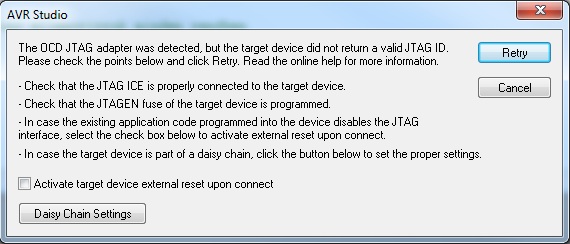

szia
megépítettem a debuggert de sajnos nem akar működni végig csináltam ami a leírásban volt és az AVR studio4 ezt a hibát adja ki: (kép) mi lehet a baj?
Működik a programozó, de nem kötöttél rá AVR-t. Vagy az nem kap tápot, esetleg a JTAGEN ki van kapcsolva.
Rákötöttem AVR-t és tápot is kap mert elindul a programozó és a JTAGEN is be van pipálva ha a régi programozómmal nézem
Aha. Akko nemtom. De a probléma biztos az AVR és a JTAG között van. Ugye tudod hogy a programozónál
a MOSI/MISO/SCK/SS, az AVR-en meg a TDI/TDO/TCK/TMS lábakat kell használni? Láttam már olyat hogy valaki fordítva akarta... |
