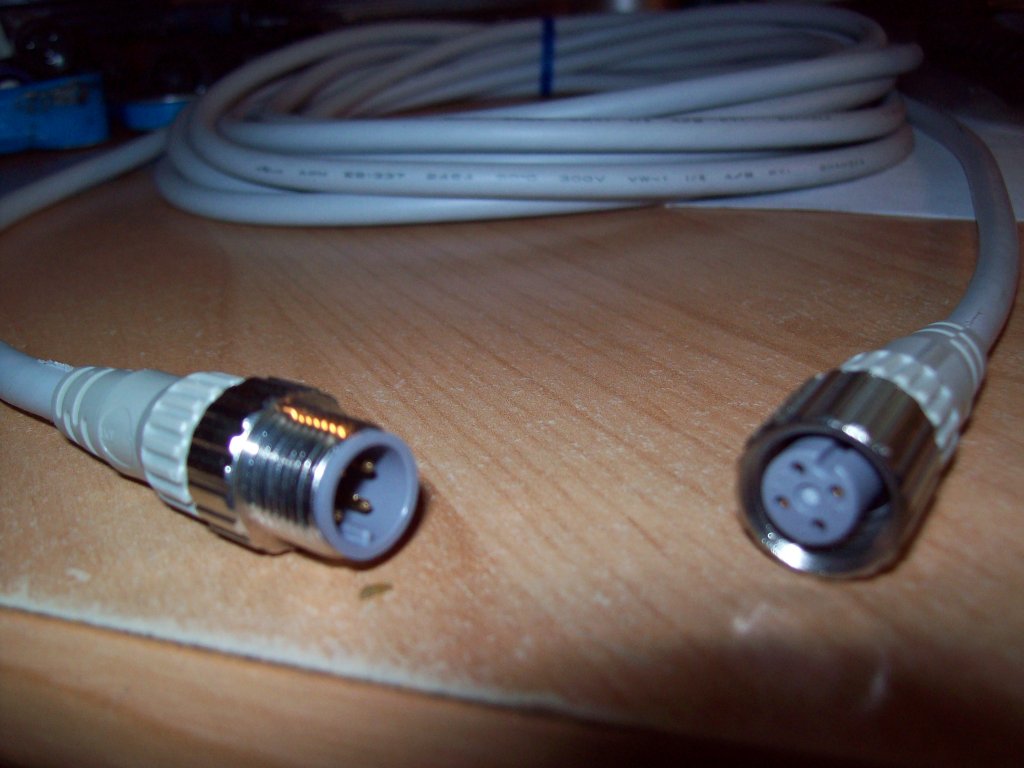

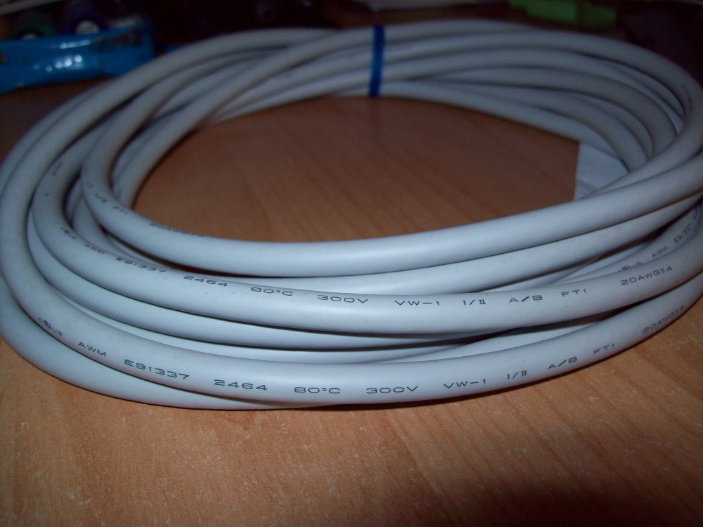

(#) Manusz hozzászólása Okt 8, 2011 /
Van egy kábelem régen kaptam és a használatára lennék kíváncsi ,hogy mire jó (kép):
AWM E91337 2464 80C 300V VW-1 I/II A/B FT1 20AWGx4 Daiden K.K.
(#) gyurák hozzászólása Okt 23, 2012 /
Olyan kábel tester szeretnék készíteni amivel jack xlr és hasonló hangtechnikai kábeleket tudnék tesztelni
olyan kapcsolást keresek amiben egy mikrókapcsoló vagy valami kapcsoló lenyomásával az ic egy másik ki vezetésére adna jelet és akkor a led és az ic közé kötném az aktuálisan tesztelni kívánt kábelt
(#) Marko Ramiusz válasza Manusz hozzászólására (») Okt 23, 2012 /
Szia! Remélem még olvasod, így egy év után. Igen valószínű, hogy ez egy 4 vezetékes valamilyen ipari érzékelőnek a hosszabbítókábele. Induktív-, kapacitív-, foto...stb. érzékelőknél és jeladóknál alkalmaznak ilyet. Üdv.:Yoe
