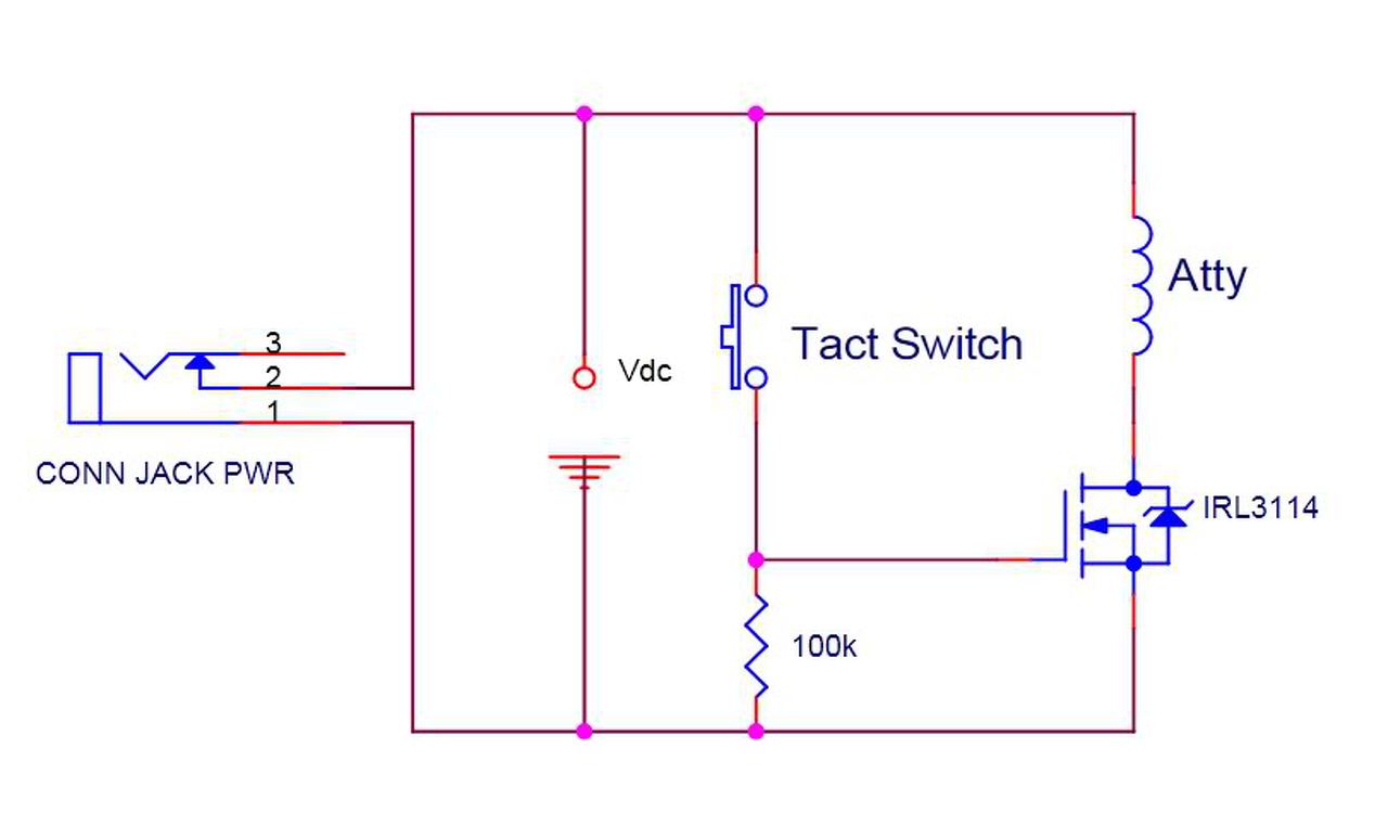

Úgy érzem, vagy én nem írtam le jól, vagy átsiklottál az érintőkapcsoló felett, a kivezetésen, 0,3-1,5 ohm lesz maximálisan, tehát egy fet kell nekem ami elméletileg meg is leltem (LR024N), de maga komplett kapcsolás a 2 érintő felülettel amit rövidre kell zárnom vagy két ujjal, vagy egyébb módon az nem áll össze
Természetesen nagyon köszönöm a segítségedet és, hogy időt szánsz rám.
(#) steelbird válasza Sh4d3 hozzászólására (») Márc 5, 2015 / 1
Pontosítsd a leírást, mert elég ködös. Vagy csinálj skiccet, valami blokkvázlat-félét.
Az lenne a feladat, hogy érintésre kikapcsold a terhelésre a Li-Ion cella feszültségét és ezt közben jelezze is egy LED?
Amúgy van egy kis gond... 20A -ről volt szó, a FET pedig, amit kinéztél, 17A -t tud maximum. Az RDSON ellenállása pedig 0,065 Ohm, azon 20A átfolyó áram mellett esni fog 1,3V, vagyis már csak max. 2,4V -od lesz a kimeneten.

Nem értem a lényegét a dolognak.Ha töltés miatt kel egy kontroll led , ami azt jelzi , hogy van e töltés arra sokféle megoldás létezik.De ha azért kell egy kontroll led , hogy , vagy a + , vagy a - pontot megérintve világítson egy led annak nem látom értelmét.
(#) Sh4d3 válasza eyess hozzászólására (») Márc 5, 2015 /
Értelme a lednek kb annyi mint a ledes nyomógoboknak. Amikor megnyomod világít, pusztán csak annyi hogy maga a összeköttetés megvan, de inkább haggyuk is ki a ledet, nem lényeg de ha úgy kombinálomezt az egészet hogy a led egy töltés visszajelentő legyen ahogy te is írod akkor kellene nekem egy olyan kapcsolási rajz, mert ehez full sötét vagyok amely egy 3,7V Lion cellát tölt mondjuk 500mA-el és közbe is ki lehessen venni a két kapocsponton az áramot magyarul egy passtrought-os elektronika legyen, mindez ne nyomogombal hanem kapacitív kapcsolással, ahogyan az előbb szerettem volna, és nem kell kontroll led ha a kapacitív kapcsoló kapcsol.

(#) eyess válasza Sh4d3 hozzászólására (») Márc 5, 2015 / 1
Általában az ilyen töltő áramkörök olyanok , ha a cellát rákapcsolod , akkor automatikusan beindul a töltés.És persze ezt egy led jelzi is. Inteligens töltő rendszerek a callát érzékelve , tehát , ha a cella elérte a mondjuk 100% os töltötségi szintet , akkor lekapcsolja a cellát.Szóval még mindig nem értem azt, hogy töltés közben , miért kell neked ilyen megszakításos dolog .
Na, akkor mi is kell valójában?

Adott egy fa doboz, jobb oldalába és bal oldalába is beverek egy 2mm-es réz heggesztőpálcát, ezek lesznek a kapacitív kapcsoló két pontja a negatív és a pozitív sarok, ezek együttes érintésére világítson egy led, menjen bele egy foglalatba a + és a - is ahol majd helyt kap egy min 0,5 ohmos fogyasztó. Az aku cella 3,7V Lion lghe218650 25A áramkorlátú.
Aha.. szenzoros érintőkapcsoló 3,7V -os aksihoz, 0,5Ohm -os fogyasztóval. Plusz LED-es visszajelzővel, ami jelzi, hogy mikor van bekapcsolt állapotban.

(#) Sh4d3 hozzászólása Márc 5, 2015 /
Hurrá..
Ebből (valószínűleg) akkor lesz érintős, ha a G-S közötti 100kOhm -os ellenállást megnöveled jó nagyra, pl. 4,7MOhm -ra, vagy még nagyobbra.
Nem ártana akkor egy védődióda is a FET G-S lábai közé.
A LED pedig mehet a fogyasztóval párhuzamosan, egy kb. 330Ohm -os ellenálláson keresztül.

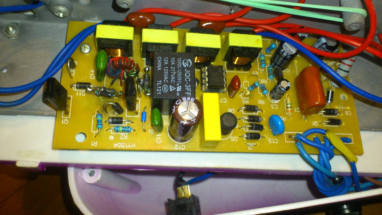

(#) Lali24 hozzászólása Márc 20, 2015 /
Nekem egy uv körömszárítóhoz kellene kapcsolási rajz.

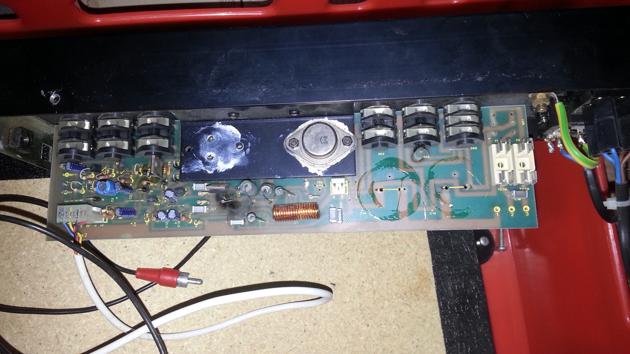

Segítséget szeretnék kérni. Egyik ismerősöm hosszú idő után úgy döntött hogy előveszi a Robson DX-1000 Turbo erölködőjét. Szomorúan tapasztaltuk, hogy az egyik oldalon a védelem reléje nem húz be, így nem működik megfelelően. Nem tudja valaki véletlen, hogy a kapcsolási rajzát hol találom meg a "Kicsikének"?
