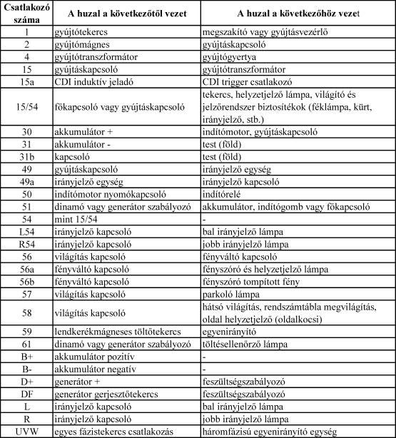

Egy kérdésem lenne.JAWA 350, a generátorbol 3 száll jön ki valoszinüleg egy tömbbe és ide csatlakozik a B+.Van rajta egy magneton feszszabályzo B+, DF, D+, 54 jelöléssel.A generátoron D-, DF, 86 jelölés.Most akkor mit hova?
Olyan egyszerü és mégis...
(#) banyaiakos válasza mzoltan hozzászólására (») Júl 5, 2009 /
Hali Bosch csatlakozó jelölések...
remélem segíthettem
