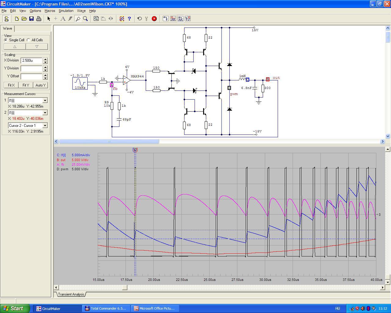

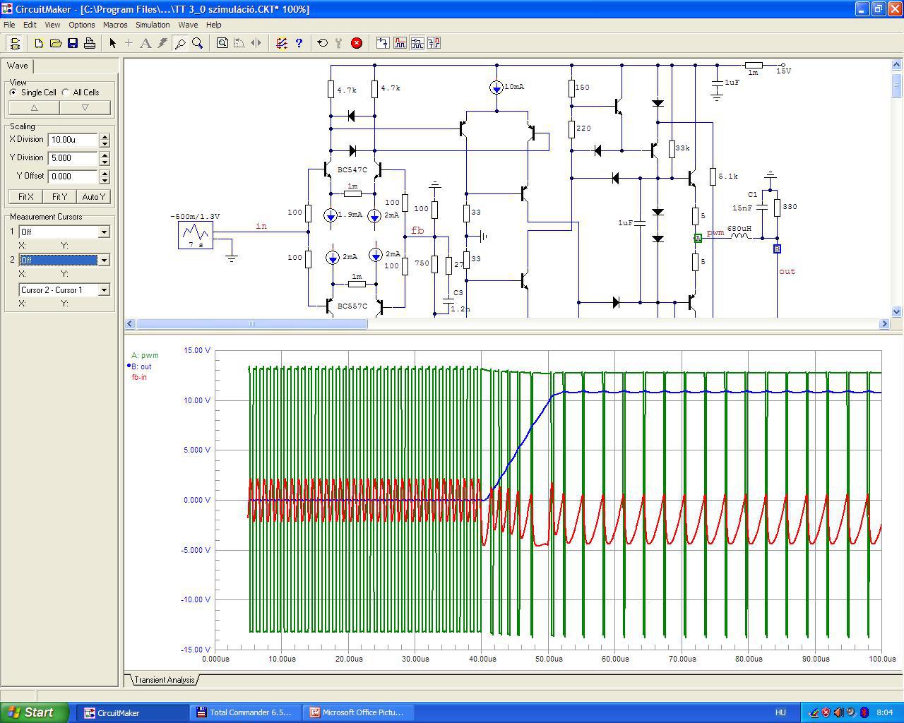

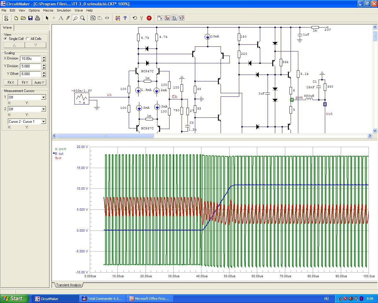

(#) Karesz 50 hozzászólása Jan 12, 2022 /
Nem is akartam többé PWM-mel foglalkozni. Suba írta, hogy meg akarja tanulni és erről eszembe jutott, hogy én sem értek hozzá, megtanulni sem akarom, tehát újra elővettem.
Ez a régi szimuláció akadt a kezembe. Semmire se jó de legalább működik. Mondjuk, egy 300 Ohm-os fejhallgatóhoz pont jó lenne, de ez nem számít.
A négy legfontosabb jelalakot kirajzoltattam a szimulátorban. Lehet, hogy nem ez a négy legfontosabb, de most ezeket. Röviden elmagyarázom magamnak mi az amit értek.
A félhíd kimenetén jelenik meg a PWM jel (fekete) egy bizonyos frekvenciával, amit vivőfrekvenciának nevezünk. Ez a kapcsolás kivezéreletlenül, ill. a nullátmenet környezetében 1.45 MHz-en oszcillál. (Ez a PWM erősítők egyik előnye az analóggal szemben, hogy nem tudnak begerjedni, mert már eleve "be vannak gerjedve".) A vivőfreki a kivezérlés mértékével arányosan lassul. Ennél a kapcsolási példánál 97%-os modulációs mélységnél 265 kHz-re.
A másik fontos jellemző a fojtó árama. A fojtó árama (Ohm-os terhelésnél) arányos a kimeneti feszültséggel - ez könnyen belátható. Nullátmenetnél az áram jelalakja háromszög, teljes kivezérlésnél fűrészhez közelít. Tökéletes fűrészjel soha nem lesz belőle, mert van egy legkeskenyebb impulzus - a legkisebb átkapcsolási idő. Ezt meghatározza a késleltetési idő, valamint a komparátor és a félhíd legnagyobb élmeredeksége.
A legérdekesebb jel, a bemeneti összegzőponton megjelenő vivőmaradék (lila), ami tulajdonképpen a vivőmaradék maradéka (hogy vicces is legyek - vagy, hogy elég hülyén fogalmazzam meg).
A visszacsatoló ellenállások (mint arányos tagok) a zárthurkú erősítés függvényében leosztják a vivőmaradék feszültségét, de ez a jelalak nem hasonlít a vivőmaradék jelalakjára, mert ott van az a párhuzamos differenciáló kondi ami eltorzítja.
Azért jó példa ez a most kitett kapcsolás, mert a komparátor után van még egy komparátor (ami szintáttevő is egyben). Alig van hiszterézise, szinte pontosan a nullátmeneteknél billen át. Mondhatjuk, hogy meglehetősen nagy a nyílthurkú erősítés.
Folytatom, csak megreggilezek...
A hozzászólás módosítva: Jan 12, 2022

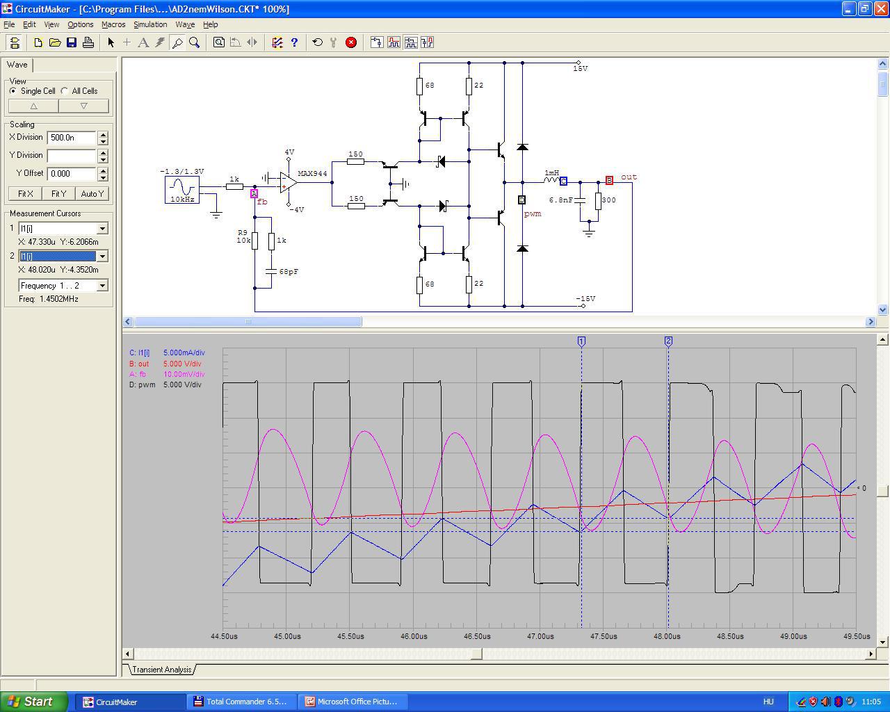

(#) Karesz 50 válasza Karesz 50 hozzászólására (») Jan 12, 2022 /
Most itt elakadtam, mert továbbra sem tudom mit takar az a fogalom, hogy nyílthurú erősítés.
A nagyításokon látszik, hogy mullátmenetnél a vivőmaradék jelalakja egy kissé torz szinusz és a komparátor ennek a szinusznak a "közepén", az átlagértékénél kapcsol.
De ha még közelebbről megnézzük azt látjuk, hogy tulajdonképpen a fojtó áramára kapcsol a komparátor. Mindig a háromszög, illetve fűrész csúcsainál billen át a félhíd kimenete.
Itt most elakadtam. Látom, hogy mit látok és értem is amit látok, de nem tudom megfogalmazni.
Lemerültem. Felteszem magam töltőre, aztán majd folytatom (ha minden igaz).
A szimulációból arra következtetek, ha a komparátor nyílthurkú erősítése közel végtelen és nincs offset-hibája, akkor a hibajel középértéke arányos a fojtó áramával és ebből következően a kimeneti feszültséggel is. A hibajel amplitúdója fordítottan arányos a vivőfrekvenciával. Az is látszik a szimuláción, hogy teljes kivezérlésnél a komparátor alsó küszöbszintje 0 V-nál lesz.
Ha az átkapcsolási idők állandóak lennének (nem kell nulla legyen az átkapcsolási idő, elég az állandó késleltetés), a vivőmaradék amplitúdója nem változna, az az kivezérléstől függetlenül állandó lenne.
1. - szerintem 2. - ha jól gondolom X. - így van. (Valamelyik csak bejön.)
Nekem úgy tűnik, hogy az alapjel megjelenése csak következmény. Nem kellene ott lennie az alapjelnek, de a modulációs mélység változásának arányában megjelenik a szinteltolódás a bemeneti összegzőponton. Kialakul. Keletkezik.Ott van.

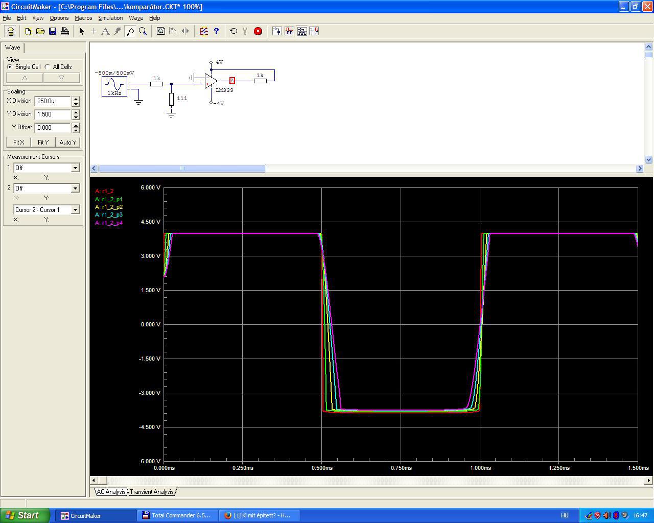

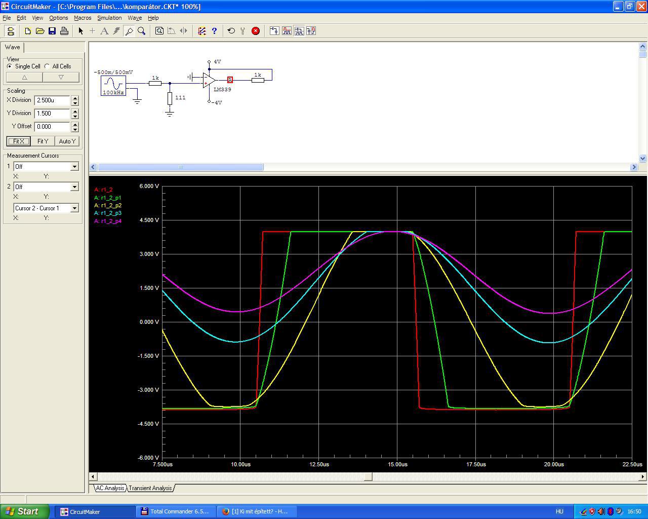

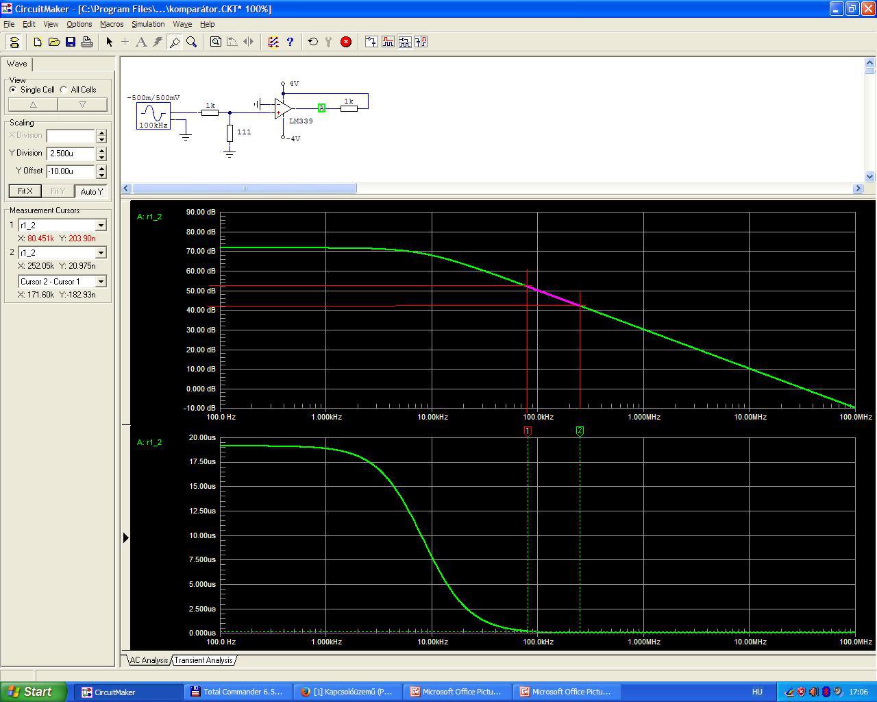

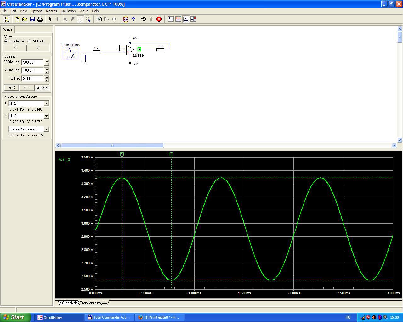

Egy "alap" komparátor IC-t húzok elő a példa kedvéért.
Ez első szimuláción jól látszik, hogy ez is csak egy erősítő. Annyiban nem, hogy ez szereti ha túlvezérlik, az opamp meg nem szereti.
A 2. kép szerint van átviteli függvénye is. 8 kHz-ig erősít 38 ezer-szeresen, majd ettől a frekvenciától 20dB/dekád meredekséggel csökken az erősítése. Ha ezt használjuk egy UcD-be komparátorként - akkor a kivezérlés függvényében - a kihúzott vonal mentén változik az erősítése és a késleltetése sem állandó... nem merem leírni, hogy 20-200 ns között, mert ez kivezérlés és jelalakfüggő is. De tény, hogy minden paramétere folyamatosan változik.
A 3. 4. szimuláción a bemeneti szintet növelem 1-, majd 100 kHz-en. Egyértelmű, hogy magasabb frekvencián nagyobb bemeneti jel kell ahhoz, hogy négyszög legyen a kimeneten.
(#) compozit válasza Karesz 50 hozzászólására (») Jan 12, 2022 /
Akkor: Y. Egyáltalán nem így működik.
