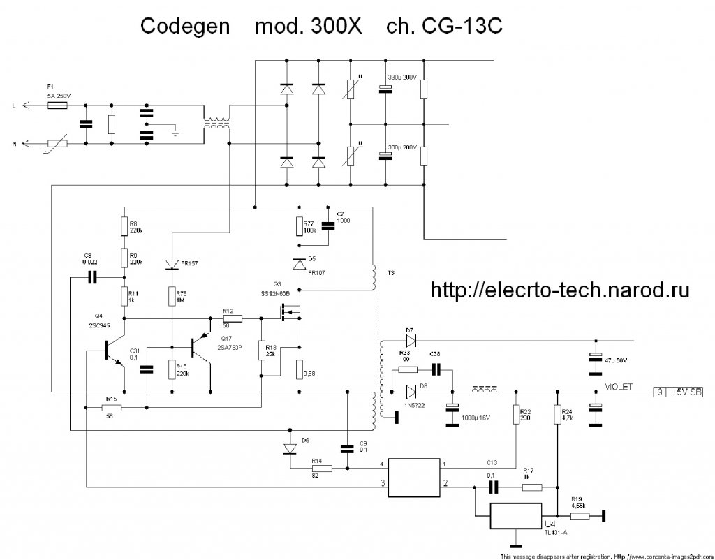

A pc tápok készenléti tápjának a trafójából ki lehet venni 2,5A-t huzamosabb ideig? Azoknak a trafóknak, amik nekem vannak különböző keresztmetszetűek a vasmagjai, és mivel a legkisebb és a legnagyobb keresztmetszetű esetén is azt írták, hogy két amper, így én elképzelhetőnek tartom, hogy a nagyobb keresztmetszetű ennél többet is kibír, de ebben erősítsen meg valaki.

Tapasztalatom szerint ezek előtt DM311, TOPxxx és hasonló kis IC-k dolgoznak, ha jól tudom 67kHz-es frekvencián, flyback tápként, tehát a trafó légréses. Ezek az IC-k a FET-jük áramát belső módon korlátozzák, gátat szabva így a max. teljesítménynek. Ki kell próbálni, saját, izmosabb elektronikával mit bírnak ezek a trafók..
(#) Vacok válasza Zupp87 hozzászólására (») Jan 18, 2012 /
A trafó valóban légréses, de elég kevés olyan táppal találkoztam, amiben IC vezérelte készenléti táp lett volna. Általában olyan kapcsolást találtam benne, ami a képen is látható. Elméletileg a visszacsatolás megoldaná a nagyobb teljesítményfelvétel okozta feszültségcsökkenést, de vajon a trafó és a primerköri alkatrészek ezt kibírnák-e?

Én mostanság elég sokat bontottam.. néhányban valóban önrezgő flyback volt, de kb. a felében DM311 és társai hajtották a segédtápot (jellemző az újabb tápegységekre).

Egyébként önrezgő tápban sem tartom kizártnak a Drain-áram korlátozást. Van egy kicsi, 4,5V/500mA-es flyback kapcsolóüzemű adapterem, abban egy TO-92-es, egy TO-126-os tranyó, egy zener ill. az optocsatoló, és pár dióda az aktív félvezető elem összvissz. És az is bekorlátozza a primer oldalról a kimeneti áramot, mivel a szekunder oldalon nincs sönt az áramméréshez, és 500mA-nél ha jobban próbálom terhelni, szépen ejti a feszültséget.

A teljesítmény-tranzisztoros PC tápokban, ahol a szekunder oldalon van a TL494 vagy hasonszőrű társa, és meghajtó trafón keresztül kapnak vezérlést a tranyók, én is felfedeztem, hogy a +5V/2A standby mellett van egy nagyobb feszültségű, de kisebb áramra tervezett (szerintem kb. 12...15V) szekunder is, erről kényelmesen elketyeg a töltőd vezérlése (max utána lesz egy 7805, vagy amennyi volt kell a vezérlésednek). Én is gondolkodtam már azon, hogy kitermelek egy komplett ilyen kis tápot, szintén NiMH akkutöltés céljából.

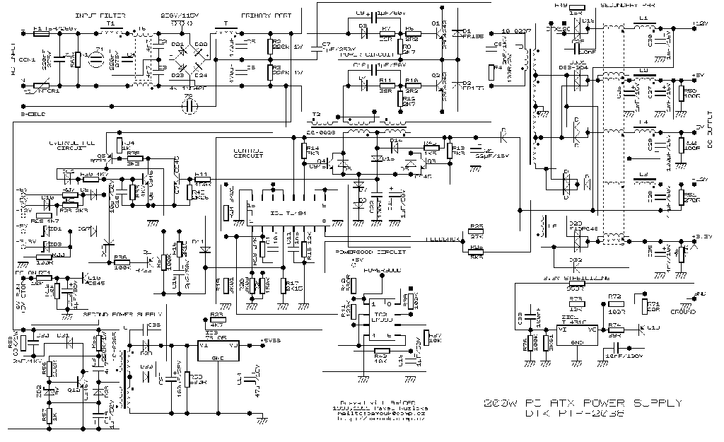

Hello
El tudnád ezt nekem bővebben magyarázni? Nem nagyon értem.
Tehát a kollektor körhöz tartozó tekercset is használni kell, ha azt akarom, hogy működjön? Találtam már olyan tápot is, amiben a tranzisztor bázis vezérlése majdnem megegyező a többivel, de még sem használnak benne egy tekercset a kollektorhoz. Azok mennek nélküle is.
Az a gyanúm, hogy az én tápom azért bénáskodik, mert kihagytam a kollektoros tekercs gerjesztését.
Hogy működik ez most? a bázist meghajtó tekercsen megjelenik egy feszültség. Ettől kinyit a tranyó, és a kollektoron elkezd áramolni az áram, és ez a kollektor körrel sorban lévő tekercset meghajtja. Ettől mi lesz? Meg nő a bázis nyitásának ereje?
Vagy ez teljesítmény behatárolás? Ezt nem értem.
Bedobok egy hasonló rajzot. Bekarikáztam, melyik résszel van gondom.
Meg még egyet az én tápomról is.
(#) emmzolee válasza emmzolee hozzászólására (») Jan 20, 2012 /
Lehet itt jobban látszik a végtranyók vezérlése.Bővebben: Link
(#) Zupp87 válasza emmzolee hozzászólására (») Jan 20, 2012 /
Erről még csak felületesen informálódtam. Amennyit tanultunk róla: arányos/önzáró vezérlés. A trafó úgy tudom a fel/lefutó éleknek megfelelő pozitív/negatív impulzust visz át, felfutó impulzus után a kollektorköri, kb. 1-2 menetes tekercsnek köszönhetően úgymond önzár, és a bázisáram arányban lesz a kollektor árammal. Lefutó élre negatív impulzust visz át a trafó, amire kikapcsol, megszűnik az önzárás. A teljesítményelektronika-tanárom rövid magyarázata alapján ez ragadt meg az önzáró vezérlésről.. az se biztos, hogy pontosan ragadt meg. Méretezéséről pedig nem esett szó.
