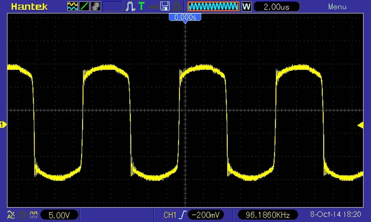

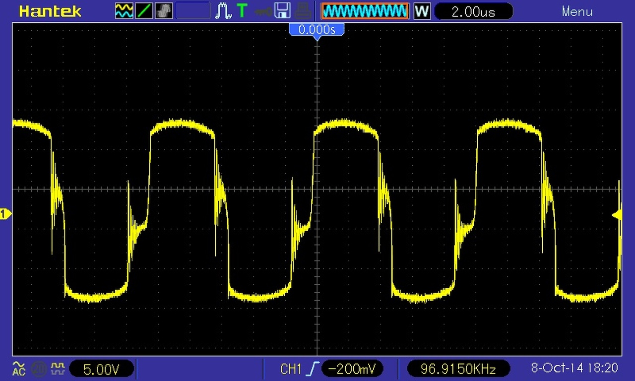

(#) solti_imre hozzászólása Okt 9, 2014 /
Tegnap sikerült egy kis időt szakítanom a lorylaci féle táp NYÁK-jának az áttervezésére. Amit sikerült elérnem: 60V-ról megtáplálva a MOSFET-eket, működik (bár már kis (2A-es) terhelésnél is eléggé nagy tüskék vannak az alsó FET gate-jén, ennek okán pedig a szekundér tekercsen is méretes belengések - gondolom a trafó primerrel soros kondenzátor értékén még változtatnom kell).

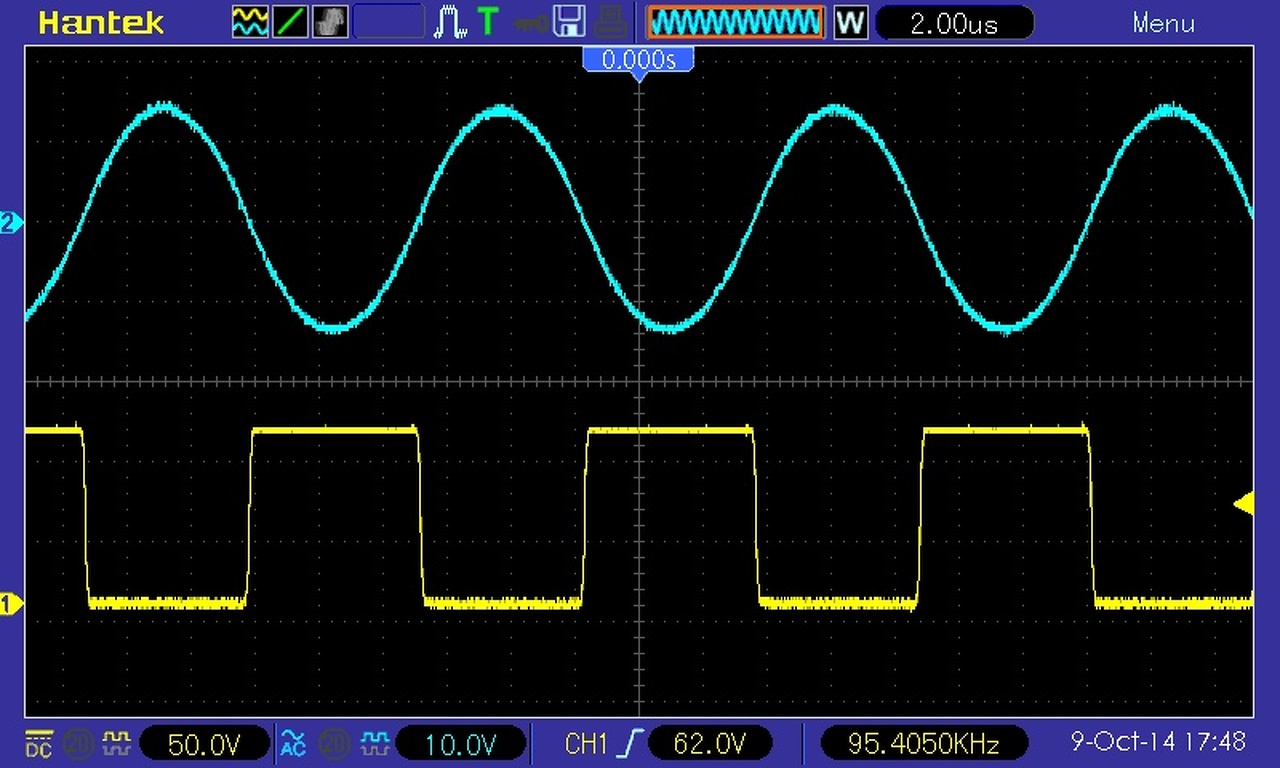

(#) scooby_ hozzászólása Okt 11, 2014 /
Skori Önrezgő tápjánál a primeroldali jelalak berezgése mire utal? Sikerült beállítanom a szinuszos áramot. A soros induktivitás ~55uH.
(#) voodoo válasza scooby_ hozzászólására (») Okt 11, 2014 /
Nekem akkor volt hasonló, amikor próbatápról élesztettem és/vagy bent volt a körben egy soros izzó.
(#) scooby_ válasza voodoo hozzászólására (») Okt 11, 2014 / 1
Nekem bizony leválasztó tápról van élesztve. Gondolkoztam rajta, hogy a szkópot dugom a leválasztóra a tápot meg a hálózatra, aztán elvetettem az ötletet. Ilyet nem játszunk... Remélem nem lesz vele több gond. Még annyit: Azt tapasztaltam, hogy a tápfeszültség 24V helyett 6,3Ohmmal terhelve 60V körül van. Most a műszeremben merül az elem, vagy mi van ilyenkor? Ezt is ez a hirtelen belengés okozná? Aztán nem tudom mitől függően, de egy idő után visszaesik 22-24V köré.
(#) ferci válasza scooby_ hozzászólására (») Okt 11, 2014 /
Hibás a mérés... 60 V / 6,3 ohm.... fél kW lenne..
DC-t mérsz vagy AC-t? AC meghülyíti a műszeredet.

(#) scooby_ válasza ferci hozzászólására (») Okt 11, 2014 /
Természetesen a kimenetet egyenirányítottam egy MBR20100-as diódával, a trafó középkivezetése lett a GND ami közvetlen egy 330µF-os PC táp-ból bontott primeroldali puffer (Hoppá, az nem LOW-ESR!) negatív lábára és az ellenállásra kötöttem, a diából pedig kétutas egyenirányítást képeztem. Természetesen hibás a mérés, mert 0,5kW-ot biztosan nem bír a leválasztó. A műszer egyenfeszültséget mért. Mi lehet a hibás mérésem oka?
