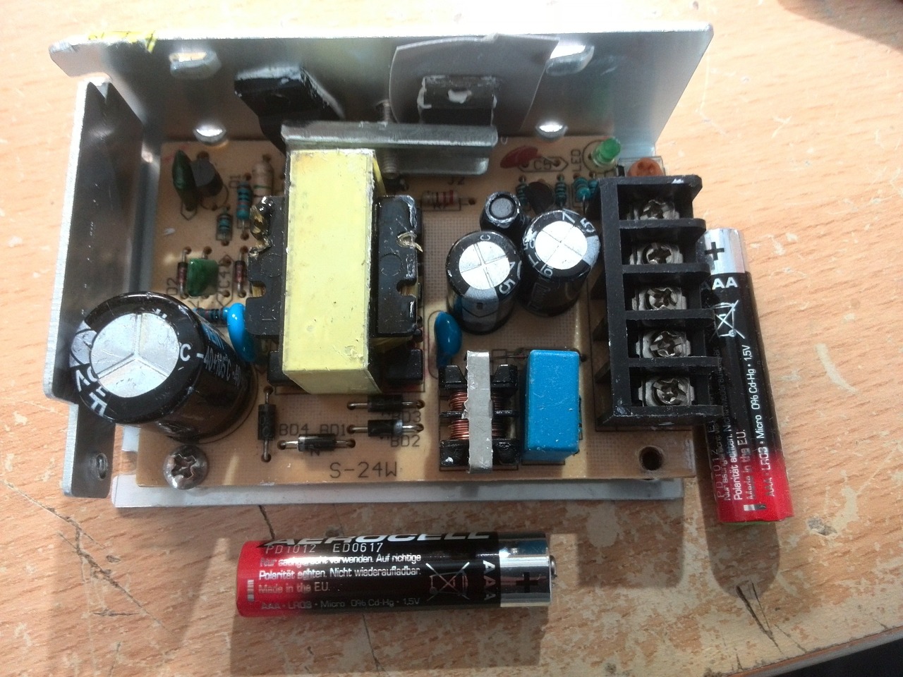

Van egy ilyet 24V 1A-es tápom: Bővebben: Link, nagyon szuper, a 24V-ot tartja 0.1V pontosan 1A mellett is. Újrapasztáztam a félvezetőket, kicsit kiigazítottam a forrasztásokat, ahol látszott, hogy rosszul sikerült. Terheltem már kb. 20percig 1A-rel, jól viselte, a trafó melegedett fel kb. 45fokosra, de ez normális, a félvezetők éppen hogy csak fellangyosították a fém lemezt. Szeretném tudni, hogy hol van az a határ, ahol tönkremegy, de nem szeretném tönkretenni a tápot. Van állítható műterhelésem, azzal lépésenként tudnám növelni a terhelést, de nem látok semmi szabályzó IC-t. A primer félvezető: 13007, egyenirányító dióda: BYV32E 200, a szek. oldalon TL431 ügyel a pontos kimenő feszültségre, optocsatolós visszacsatolással. Egy kondi van a primerről a szekunderre csatlakoztatva, nem látom pontosan, hogy az megfelelő-e, elég rossz minőségű rajta az írás... Nem szeretném 30-50W-tal terhelni, hiszen 24W-ra van méretezve, csak a kíváncsiság hajt.
Az átlag telefontölő például nagyon szépen csökkenti a feszültségét, ha elérem az áramkorlátot, ha megszűnik a rövidzárlat, megy tovább gond nélkül. Én azt sejtem ennél a tápnál, hogy az első rövidzárlat elvinni a félvezetőimet.
Szerk: a feszültség állító potival 15-27V-ig állítható a feszültség, nagyon szuper, hogy ezt is beépítették. Gondolom kis módosítással 12-30V is állítható lenne. Azt még nem tudom, hogy pl. 12V-on maradna a 24W, tehát 2A-t tudna leadni a táp, vagy a maximális áramot kell figyelembe venni, tehát 1A-t, és így 12W-ot tudna leadni?
A hozzászólás módosítva: Okt 7, 2014
(#) lorylaci válasza Kovidivi hozzászólására (») Okt 7, 2014 /
Ezek rövidtávon mindig bírnak 150%, hosszú távon több dologtól függ.
Egyrészt nézd emg, hogy az inpit az 100-240 vagy 90-250, ha az utóbbi akkor 230V-ról tutira bírja a 150%-ot is.
A következőket nézd meg nagyobb terhelésnél:
- mag ne menjen 100C fölé
- primer fet és szekunder diódák
- szekunderen az elkók - szerintem ez lesz a gyenge láncszem.
A kisebb feszültésgen a nagyobb áram a szekunder diódát és az elkót terheli. Ha egyik sem melegszik igazán jobban, akkor bírni fogja.
