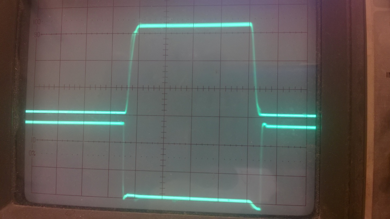

(#) Transztyuszeres válasza gulyi88 hozzászólására (») Jan 22, 2016 /
Köszi a választ!

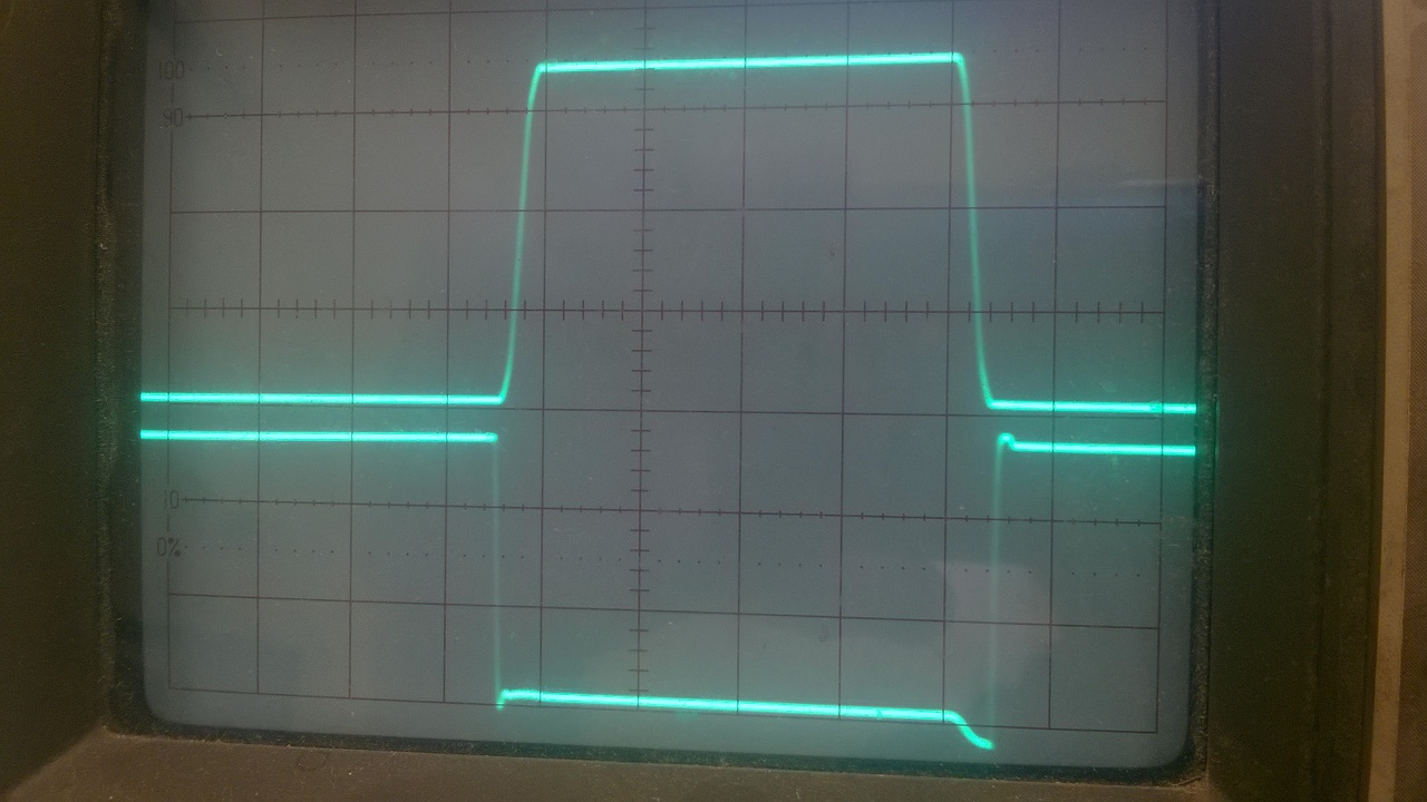

Közben sikerült belönöm rezonanciára(ellenállasokkal 400W-on),minimálisat kellett állítani.
Most 400W-on ilyen: (kép)
Csökkentek 2x1nF-ra, de szerintem előbb a Gate hajtást kéne rendbe rakni.
(#) gulyi88 válasza Transztyuszeres hozzászólására (») Jan 22, 2016 /
Még mindig belekapcsol a túloldali fet mielött áttöltődne a félhíd.
Azért nem olyan egyszerű ez a dolog, mert üresen csak a mágnesezőárammal is át kell töltődnie a félhídnak időben, de teljes terheléssel a terhelőáram plusz a mágnesezőáram összegével meg ne legyen túl gyors az áttőltődés mert, akkor meg a kikapcsolási sebesség függvényében keletkezik némi kikapcsolási veszteség.

(#) Transztyuszeres válasza (Felhasználó 46585) hozzászólására (») Jan 22, 2016 /
Hasra 1nF
2us/DIV, 5V,100V/DIV, 2W, 400W
Az 1kW-ot csak hétfőn tudom lepróbálni lehet.
A hozzászólás módosítva: Jan 22, 2016
(#) (Felhasználó 46585) válasza Transztyuszeres hozzászólására (») Jan 22, 2016 /
Még egy kicsit belekapcsol az Uds-be. Picit nagyobb légrés kellene a trafóba. De azért már alakul.
Kilowattnál egész más várható Uds-re.
Visszafordul az áram vagy mi, lesz egy kis visszakanyarodás, azért raktam bele először 2nF-okat, de a légrést kellene növeljem akkor inkább. Nem?
A feszültség meg miért esik ekkorát, ha a soros LC elvileg zéró impedancia?

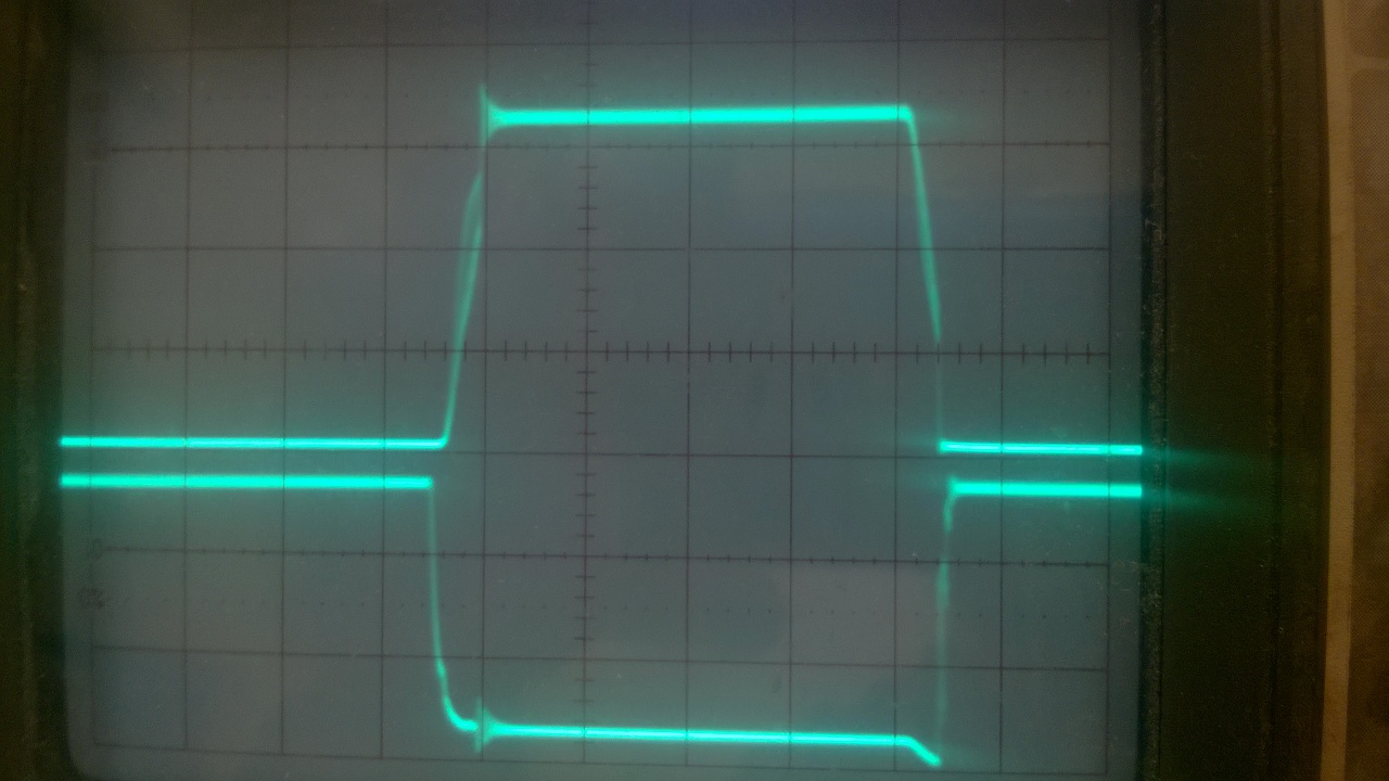

(#) Transztyuszeres hozzászólása Jan 22, 2016 /
Megterheltem plusz 2x7W-tal.
Íme:
Ha megfigyeled nincs klasszikus rezonancia jelenség, csaupán a félhíd átkapcsolása van veszteségmentessé téve (a feten elég lassan emelkedik a fesz ahhoz, hogy az áramot még jelentősebb Uds feszültség elérése elött ("kvázi nulla feszültség mellett") leadja (a zvs kondiknak)),
Nem rezonál semmi, nincs szinusz sehol.
Legfőképp azért esik a kimenő fesz mert a betáp is esik, másrészt a kitöltés a zvs-holtidő miatt nem 50-50% hanem pont 2 holtidővel kevesebb, ezeket a szüneteket a kimeneti szűrő átlagolja ha van, ha nincs akkor a puffer ürül a holtidők alatt.
Harmadrészt a szórás miatt nem jut ki az áttételnek megfelelő feszültség, mert a szórás felvesz belőle az áramváltozással arányos részt (UL=L*di/dt).
Meg a vezeték ohmjai, félvezetől fesesései stb.

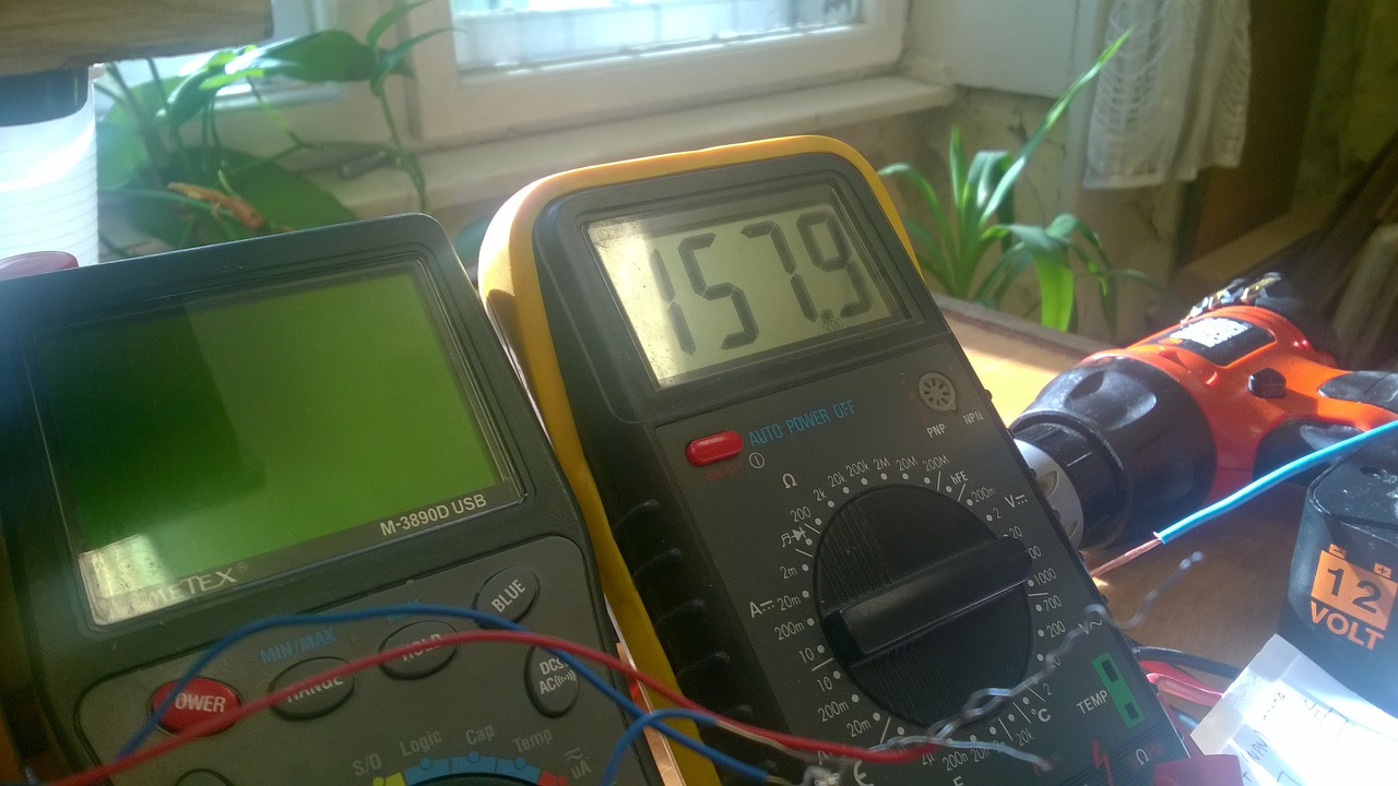

@katt: 887W
Gondolom 2nF és nagyobb légrés.(?)
Hát, ezen van még mit gyakorlatozni...
Azt sejtettem. Lehet hétvégén rágyúrok.

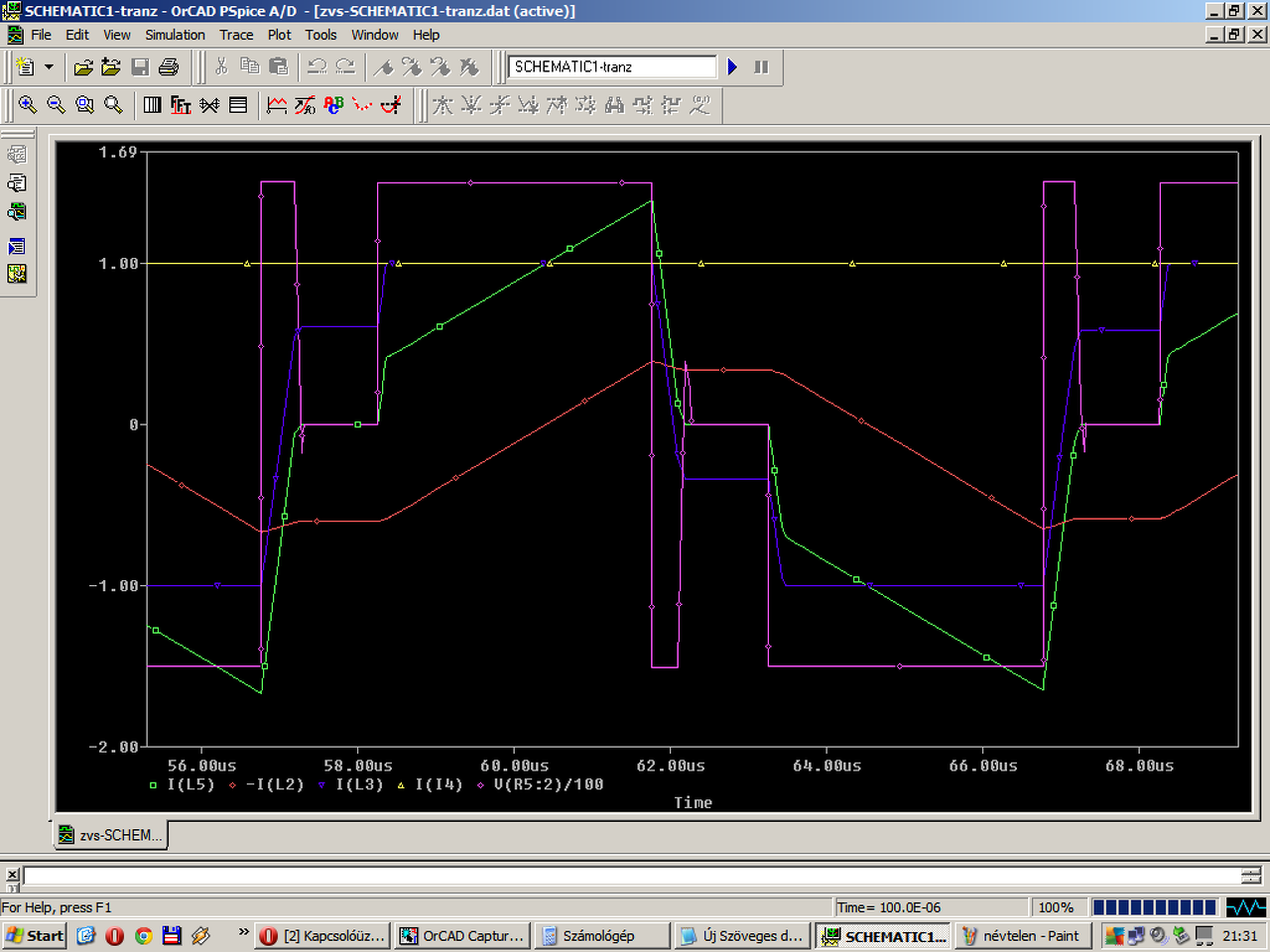

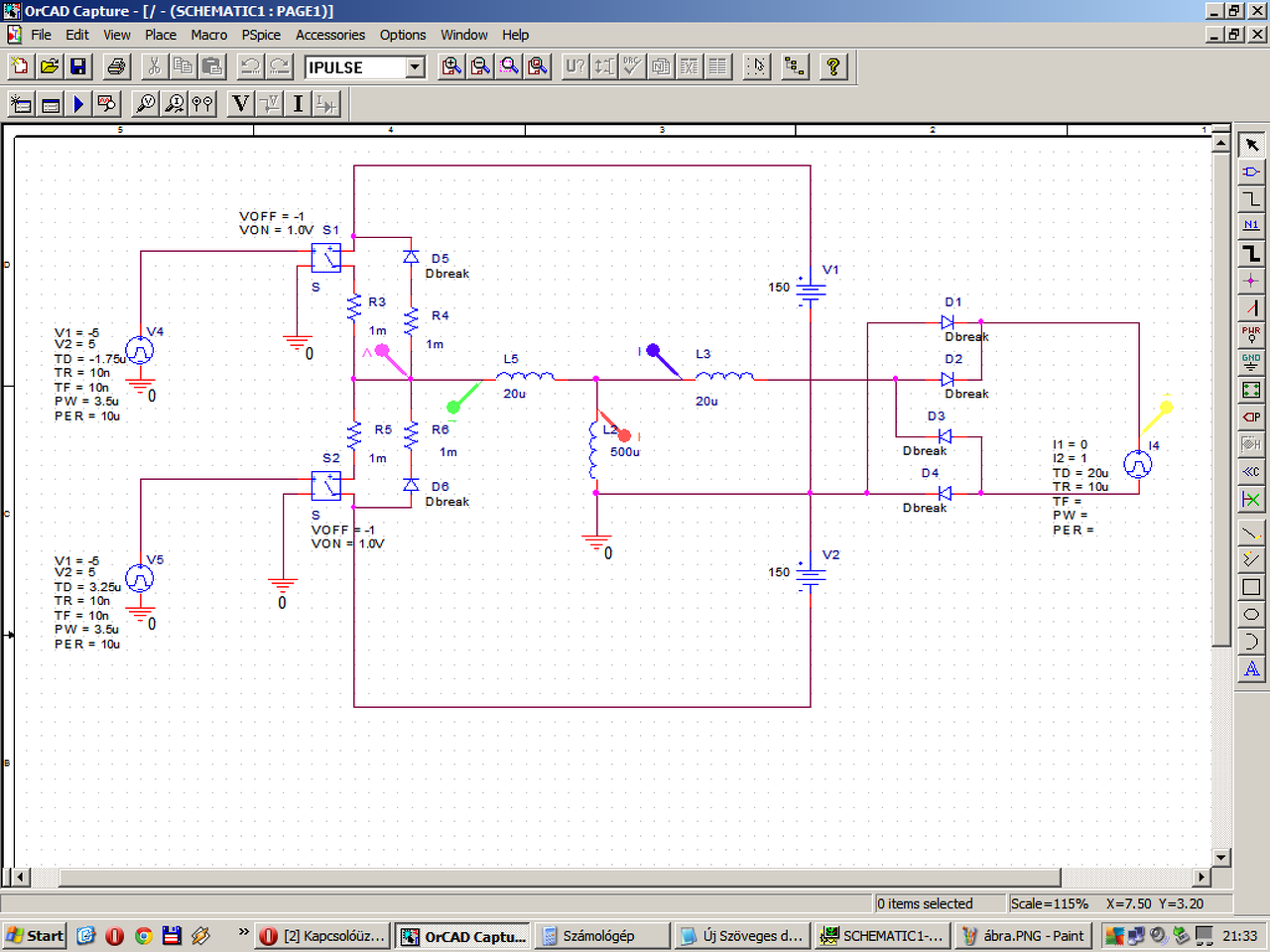

Na ezt elég sokáig tartott megszülni, leszimulálni, megérteni.
A holtidő alatt keménykapcsolásnál folytonos vezetésnél a szekunderen kimeneti fojtó áramkényszere az egyenirányító gaetzet veszi igénybe, annak mindkét ágán folyik fele fele arányban. Emiatt a szekunder vége 0 feszültséget kap (mindkét vége azonos potenciálra kerül gyakorlatilag rövidre van zárva.)
A primer feszültség meg 0 tól egész tápfeszültségig emelkedik, ahol kinyílik a kapcsolóelemmel párhuzamos dióda, egy ideig folyik rajta áram (na de meddig?).
Akkor a mágnesezőáram elgondolkozik, hogy follyon-e a rövidrezárt szekunder felé, ami tőle csak egy szekunderszórásra van.
Vagy esetleg follyon inkább a primeren, ami egy primer szórásra van tőle és fél tápfeszültségnyi feszültséget lehet/kell indukálni hozzá. Na ez sokkal borzalmasabb neki mint a szekunder felé a 0 feszültség, de:
A szórás energiatartalmának is folynia kell valamerre, és csak egy úton teheti ezt meg, azaz amíg a szórásban van energia addig kikényszeríti az áramirányt.
szekunder szórás replusz mágnesező - fétápfesz - félhíd(teteje vagy alja) - trafó primer szórás- szekunder szórás replusz mágnesező hurokban.
A szekunder rövidre van zárva, tehát a mágnesező párhuzamos a szekunder szórással.
Érvényes a csomoponti törvény és mindkettő egyirányba folyik, ezért a mágnesező áram meg a szekunder szórás árama együtt összegben kell körbe follyon.
A szekunder szórás áram meg a primer szórás árama egyenlő hiszen ugyanaz hozza létre, helyettesítőképben sorba nvannak.
Amikor azonban a szórásokból kifogy az energia onnantól kezdve nincs kényszer, a mágnesezőáramnak innentől szabad a pálya a rövidrezárt szekunder felé (0 feszültségen alig van veszteség, kvázi konstans értéken tud maradni).
Tehát a szórás árama kényszeríti a mágnesező áramot, hogy ketten együtt, addig amíg a szórás árama folyik (energia van benne) a félhídon kereszül follyanak.
Természetesen üresjárásban a szórás árama a mágnesezővel egyenlő, azért kell a légrés hogy legyen áram, de a szórásba kell az az áram.
Ha kicsi a szórás, akkor rövidebb idő alatt elfogy a kényszer és a mágnesező áram máris a szekunderre terelődik.
Szimulációban az is jól látszik hogy a mágnesező áram alig csökken a félhíd "kitartása" alatt, azaz nem megy jelentősebb energia belőle a félhíd áttöltésére és túloldali feszültségen tartására.

(#) (Felhasználó 46585) válasza gulyi88 hozzászólására (») Jan 22, 2016 /
Azért én ezt nem értem. Egyrészt, ZVS-ről van szó, nem keménykapcsolásról, Laci erre írta, hogy a trafó mágnesező árama tölti át a ZVS kondikat.
Amit rajzoltál, azt sem nagyon értem:
"A holtidő alatt keménykapcsolásnál folytonos vezetésnél a szekunderen kimeneti fojtó áramkényszere az egyenirányító gaetzet veszi igénybe, annak mindkét ágán folyik fele fele arányban. Emiatt a szekunder vége 0 feszültséget kap (mindkét vége azonos potenciálra kerül gyakorlatilag rövidre van zárva.) "
Igen, ez így van, de ahhoz hogy ez így legyen, a graetz után kell tenni egy simítófojtót. A rajzodon, ott nincs fojtó... akkor mitől lenne ez az áramkényszer? A rajzod alapján, csak egy irányba folyik az áram, tehát, a graetznek csak egy ágán folyhat áram.
"A primer feszültség meg 0 tól egész tápfeszültségig emelkedik, ahol kinyílik a kapcsolóelemmel párhuzamos dióda, egy ideig folyik rajta áram (na de meddig?)."
Egészen addig, míg az L5 fojtó árama nullára nem csökken. Zöld sugár. ( A szimulációdból is látszik, hogy ilyenkor a nyitott D2,4 diódán keresztül folyik tovább a mágnesezőáram. Ekkor persze közel nulla feszültség építi le a mágnesezőáramot, ezért valóban kicsi a di/dt. A kimenet felé nincs energiaáramlás a bemenet felől, hiszen a D5 lezárt, tranyó meg nincs bekapcsolva, vagyis, ez a holtidő. Ez a feszültség-idő terület hiányzik a kimeneti feszből... )
A másik, hogy a félhidad kapcsolókból áll. Nincs benne energiatároló elem ( ZVS kondi ), vagyis nincs, amit áttöltsön az ( valamilyen ) áram. Tegyél be kondikat és nézd meg mit csinál.

(#) (Felhasználó 46585) válasza (Felhasználó 46585) hozzászólására (») Jan 22, 2016 /
Most veszem csak észre, hogy a kimenetre áramgenerátort tettél. Ez valóban kikényszeríti, hogy mind a négy dióda vezessen a kimeneten. Kicsit zavaró, hogy azt írtad, hogy a "kimeneti fojtó"...
(#) gulyi88 válasza (Felhasználó 46585) hozzászólására (») Jan 22, 2016 /
Keménykapcsoló meg a zvs között csak a 2 kondi a különbség.
A két kondi a félhíd áttöltődését lassítja. Ha a feszültség lassan emelkedik a félhídon, akkor a tranzisztornak van ideje még elég kis feszültség alatt kikapcsolni, ezzel minimális lesz a kikapcs vezteség.
Bekapcsolni meg akkor kell mikor a tranzisztorral párhuzamos dióda (már vagy még) vezet, mert, akkor meg a bekapcsolás is veszeségmentes lesz.
Amit a graetz diódákra tettem terhelés az egy áramgenerátor (0A árammal indul, majd t+20us-nál elkezd nőlni és 10us alatt eléri az 1A-t), vagyis ideális fojtót szimulál ami 1 A középértéket nulla hullámossággal vezet.
(A kiragadott rész már bőven állandósult állapot, itt most nem az LC szűrését szimuláltam, és így gyorsabban fut, nem kell megvárni a lengéseket sem, de ezeket te is tudod, csak multisimmel)
(Hát én pspiceot ti meg multisimet használtok, természetes hogy elsőre a fontos apróságok nem egyértelműek...)
Ha a kimeneti fojtó, itt áramgenerátor, áramkényszere hat a graetzre, akkor két soros diódán folyik át az áram(D4 D1),
meg az ezzel párhuzamos másik két soros diódán (D3 D2) is.
(kettő sorba, amivel párhuzamosan van a másik két soros dióda). Tehát ideális esetben az áram felét viszi az egyik soros dióda pár, meg az áram másik felét a másik soros diódapár.
De ez most nem is érdekes. A lényeg hogy a szekunder két vége egyazon potenciálra kerül.
Gondolom a trafó helyettesítőkép felismerhető a kapcsolásban.
Ahhogy te is mondod addig folyik a félhíd felé az áram amíg az L5 fenttartja, az pedig a primer szórás, és nem csak a mágnesezőáram folyik át rajta.
Igen a holtidő, nekem a két tranzisztor vezérlőjele közötti szünetet jelenti, neked meg a félhíd feszültségmentes idejét, ezen félre lehet menni.
