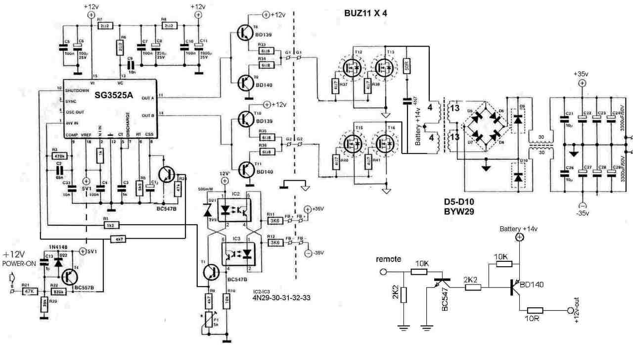

Csak nem tudok nyugodni, így szeretnék építeni egy 400W-os tápot autóba.
Nézelődtem a neten és találtam egy pár olyan rajzot amit meg is épített az illető. Megírnátok ,hogy ezek közül melyik a leg életképesebb Előre is köszönöm!
A "sg3525_car_smps.jpg" képen lévő "SG3525A" IC az kompatibilis a TL494-el?

(#) Lac364 válasza zoly15 hozzászólására (») Dec 26, 2013 /
Természetesen nem kompatibilis.De ha kikerested volna az adatlapját a googlén ,meg sem kellet volna kérdezned Én az utóbbi hozzászólásodban lévőt választanám a helyedben .Csak baráti jótanács ,de te döntesz.

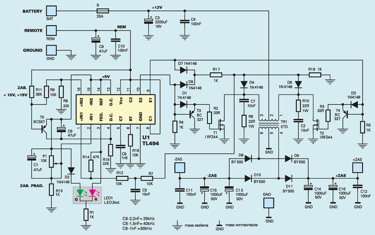

A következő kérdésem lenne, hogy építettem egy rms 1000wattos autós tápot és az normális ha üresjárásba 8 Ampert vesz fel, és a FET-ek "IRF3205" fűtenek mint a fene???!
(#) Ge Lee válasza schnappy20 hozzászólására (») Feb 2, 2014 /
Üresjáratban nem nagyon vehetne fel 2-300mA-nél többet, és a feteknek hidegnek kellene maradni. Vagy a trafót tekerted meg rosszul, vagy lassú a meghajtás esetleg mindkettő. De a 8A még akkor is nagyon sok.
(#) schnappy20 válasza Ge Lee hozzászólására (») Feb 2, 2014 /
50kHz szerintem az se nem gyors se nem lassú. Lehet a trafó tekercselését rontottam el, de a primer 2x2 menet ETD magon, szóval azon nem lehet sok mindent elrontani, bár javíts ki ha tévedek!
Köszi a segítséget!
A hozzászólás módosítva: Feb 2, 2014

(#) schnappy20 válasza emmzolee hozzászólására (») Feb 2, 2014 /
Litze huzallal van megcsinálva, középmegcsapolásos, 2x17 menet, De akkor végig ellenőrzőm az egészet, vagy kiprobálom egy másik trafóval. Ez egy tv-ből buherált mag volt amiből kicsiszoltam a légrést...
Nem az 50kHz a lassú, hanem a fetek ki-be kapcsolása. Ha ez nem történik meg kellő gyorsasággal (mondjuk néhányszor 10ns alatt) mert pl. gyenge a meghajtás, akkor a fetek melegedni fognak, terhelés alatt rövid időn belül tönkre is mennek.
Az a 2 menet elég kevésnek tűnik, egy ekkora magra legalább a duplája kellene. Ha van szkópod nézd meg a D-S jelet, sok mindent elárul.
A primert el lehet rontani, sőt általában el is szokták. Együtt kell feltekerni az egészet, és aztán szétválogatni 2 félprimerre. Rögtön nem lesznek 50-60V-os túlfesz tüskék a feteken.
(#) schnappy20 válasza (Felhasználó 46585) hozzászólására (») Feb 2, 2014 /
http://www.hobbielektronika.hu/forum/getfile.php?id=216102
Ez az a kapcsolás, én csak annyit változtattam hogy FET-ekből több van!

(#) (Felhasználó 46585) válasza schnappy20 hozzászólására (») Feb 2, 2014 /
ETD hányas vas a főtrafó? ( Mekkorák a vas befoglaló méretei?)
Kb. 2,1cm2 a mag keresztmetszete! azt hogy hányas azt sajnos nem tudom megmondani. De saccra kell tudnia 1kW teljesítményt.
(#) pinyó39 válasza schnappy20 hozzászólására (») Feb 2, 2014 /
A vas külső méreteit mérd meg egy vonalzóval, de legjobb ha mellé teszel egy vonalzót és lefotózod. Ha ETD 49 "körüli" a mag 2x3 menet alá ne menj. A 12 voltos táp nem omlik össze amikor indítod mit mértél, miről próbáltad ki?
(#) schnappy20 hozzászólása Feb 2, 2014 /
Számítógép tápról üzemeltetem ami 10 ampert bír, és igen az elején rendesen összeomlik a táp! 2,3 másodperc míg stabilizálodik az egész (Kitöltésre gondoltam)!

Köszönöm a segítségetek.
Megtaláltam a problémát, méghozzá a trafónak túl nagy volt a szórási induktivitása.
