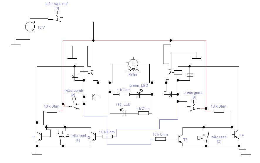

(#) dbase hozzászólása Márc 18, 2011 /
Szevasztok
Készítettem egy általam elképzelt kapunyito elektronikát. A lényege alig van alkatrész, nincs minek erlromlania sem.
Csak röveiden:
Nyitás gomb megnyomásakor (távirányító relé pl) a fölötte lévő relé öntartásba marad, így a motor megkapja rajta keresztül a +ot alapba mind két relé negatívot kapcsol a motorra. A meghúzott relé tekercsének másik végének a T1 tranzisztor biztosítja a negatívot. Ha a nyitó reed kapcsoló zár T1 megszünteti a negatívot, így a nyito relé elejt az öntartásbol, s visszakerül az alapállapot a semmi.Záráskot ugyan ez a folymata a jobb oldali alkatrészekkel. T2-T3 feladata, miközben valamerre dolgozik a motor, ne lehessen másik irányba is bekapcsolni a relét, mert akkor megállna. Infra (baj )érzékelőre meg kell egy izmos relét rakni, mikor valami az infra útjába kerül akkor megszakad egy pillanatra a +tápfesz, bármelyik állapottal is dolgozott a motor elejt az öntartó relé és megáll minden. Ötlet tanács?
(#) cedasy válasza dbase hozzászólására (») Márc 20, 2011 /
Szia,
Az ötlet nem rossz. A baj csak annyi, hogy nem szabad ennyire csak relékre hagyatkozni mert idöjárás függvényében csinálhat akkora zárlatot, hogy győzd lekötni. Először én is pont így gondolkodtam és úgy voltam vele, hogy majd én megmutatom, hogy nem is kell egy IC sem. Aztán az első gondom ott jött amikor már szépen nyílt a kapu, de én már azt akartam, hogy záródjon be magától ne kelljen megint valamit nyomni. Ehhez időzítő kell. Ha már terveztem időzítőt akkor már terveztem nyit-stop-zár-stop tipusú vezérlést is. A reed csöves végállás is hibázik miután a kapu vas részei átmágneseződnek. Ezért 2 féle végállás is vigyáz a kapum túlnyitására-zárására. Az egyik egy rendes ipari végálláskapcsoló a másik egy időzítő ami 1 mp ráhagyással a kapu mért nyitási idejével megegyezik. Ezért ha végállás beszarik akkor majd az időzítő megállítja a cuccot. A másik kérdés a fogyasztás. A motorokat tápláló trafónak nem érdemes állandóan mennie mert ha nem dolgoztatod akkor is van üresjárati áramfelvétele. Az elektronikát táplálhatod egy kis áramú kapcsolóüzemű tápról és majd ha kellenek a motorok akkor meghúzol egy relét (2p) ami áramot ad nagytrafónak. Persze ezek csak javaslatok, hogy megfogadod-e az a Te döntésed.
Sok sikert!
(#) nagy hoho válasza cedasy hozzászólására (») Márc 20, 2011 /
A nyit-stop , zár-stop vezérlésről mondanál néhány gondolatot.
(#) cedasy válasza nagy hoho hozzászólására (») Márc 21, 2011 /
Szia,
A Te elektronikád volt a kiinduló ötlet adó. A lelke nálam is a cd417 ic. Alapálapot semmi, első jelre nyit utána ha végállás érkezik vagy megint távkapcsoló akkor stop, majd időzítés a nyitvatartáshoz és végül bezárás végállásig. A bezárás megállítható infrakapu szakadásakor, távkapcsolóval vagy a sima végálláskor.
A távkapcsolóval 1 nyomás nyit, második megállít, harmadik zár negyedik megint nyit.

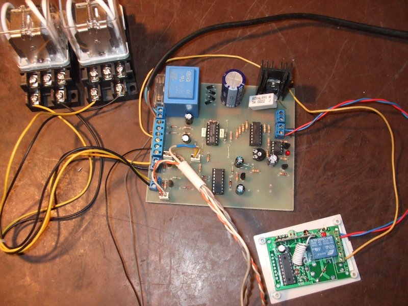

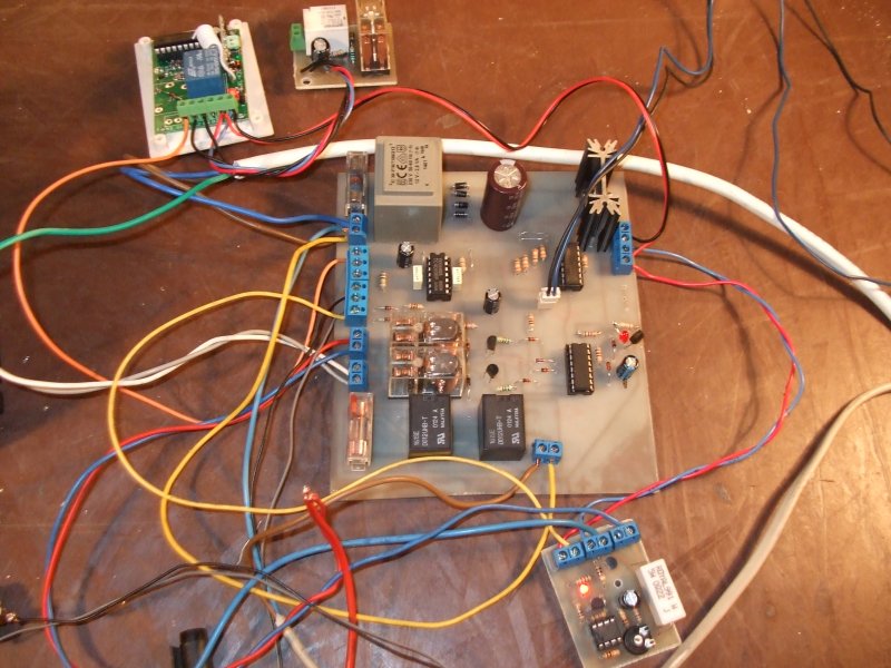

(#) Tompy válasza tomasz85 hozzászólására (») Márc 26, 2011 /
Heló . Csináltam pár képet a nyákról és a beültetett panelról is. Egyenlőre asztalon van összerakva teszt üzemre. A kis panelek a táv. és az áram figyelő. Meg a másik csatornának plusz relé.
Meg készült egy tovább fejlesztett is amin nincsenek relék. Egyik havernak nagyobb motor lesz rajta mint amit a nyákrelé elbír ez volt az ok. Na meg arra már rá lett tervezve az áramkorlát is. Csináltam arról is képet.
Bővebb leírás is lesz a működésről csak most elégé el vagyok havazva, de a napokban megoldom.

(#) proli007 válasza Tompy hozzászólására (») Márc 28, 2011 /
Most vetődtem ide. Ha nem haragszol, néhány észrevételem lenne az áramkörrel kapcsolatban.
- A 4017 Reset áramköre nem jól van kialakítva. A két dióda miatt, amikor sem a tranyó, sem az IC nem ad Reset jelet, a diódák zárnak és a 4017 bemenete "lóg a levegőben". A D4 rövidre zárható, és az R12 megnövelhető 10..22kohm-ra. Ekkor teljesül a bemenet logikai feltétele.
- A stabilizátor után, nem látok pufferkondit.
- Az IC3b és IC3d kimenetén, a 39kohm felesleges, ezt a pontot a kapu kimenete vezérli, így felhúzni sem kell.
- A reléket én nem így szoktam táplálni, hanem a hídegyenirányító és a pufferkondi közé egy diódát teszek. A relék tápfeszültségét, így közvetlen a szűretlen egyenfeszültségről adom. A beépített dióda, pedig biztosítja a pufferkondi leválasztását.
Előnye, hogy 12V-os trafó használata esetén, a relék is 12V egyenfeszültséget kapnak. A terheléssel a feszültség, csak a trafók feszültségcsökkenésével változik. (nem a puffer csúcsra töltődésével) Pufferkondinak csak az elektronika fogyasztását kell szűrni, ami jóval kisebb, így kisebb kondi kell. A Stabinak sem kell a reléáramokat biztosítani. Kisebb a reléáramok visszahatása a tápfeszültségre. (Itt ez nem kényes, mert csak digitális áramkörök vannak..)
üdv! proli007

(#) Tompy válasza proli007 hozzászólására (») Márc 28, 2011 /
Köszönöm az észrevételeidet. Mivel nem én terveztem nem nagyon akartam belepiszkálni, de valóban voltak gondok a reset áramkörrel. Ezért lettek ennyire szétdobálva az alkatrészeket, mivel korábban túl közel voltak a relék az ic-hez és zavart okozott az indukció.
Jelenleg szépen működik de elvégzem ezeket a módosításokat és majd írok a fejleményekről. Nem vagyok nagyon jártas a c-mos áramkörökben ezért mindig jól jön a segítség.
-A pufferekkel valóban nem sokat törődtem mivel a relék áramfelvétele 0,08A, így nem nagyon van hatásuk a tápfeszre. Bár a most készül egy verzió komolyabb relékkel ott már lehet hogy figyelembe kell vegyem.
Szeretném ha megbízható lenne a végeredmény mert nem csak magamnak csinálom hanem még két másik barátomnak is.
