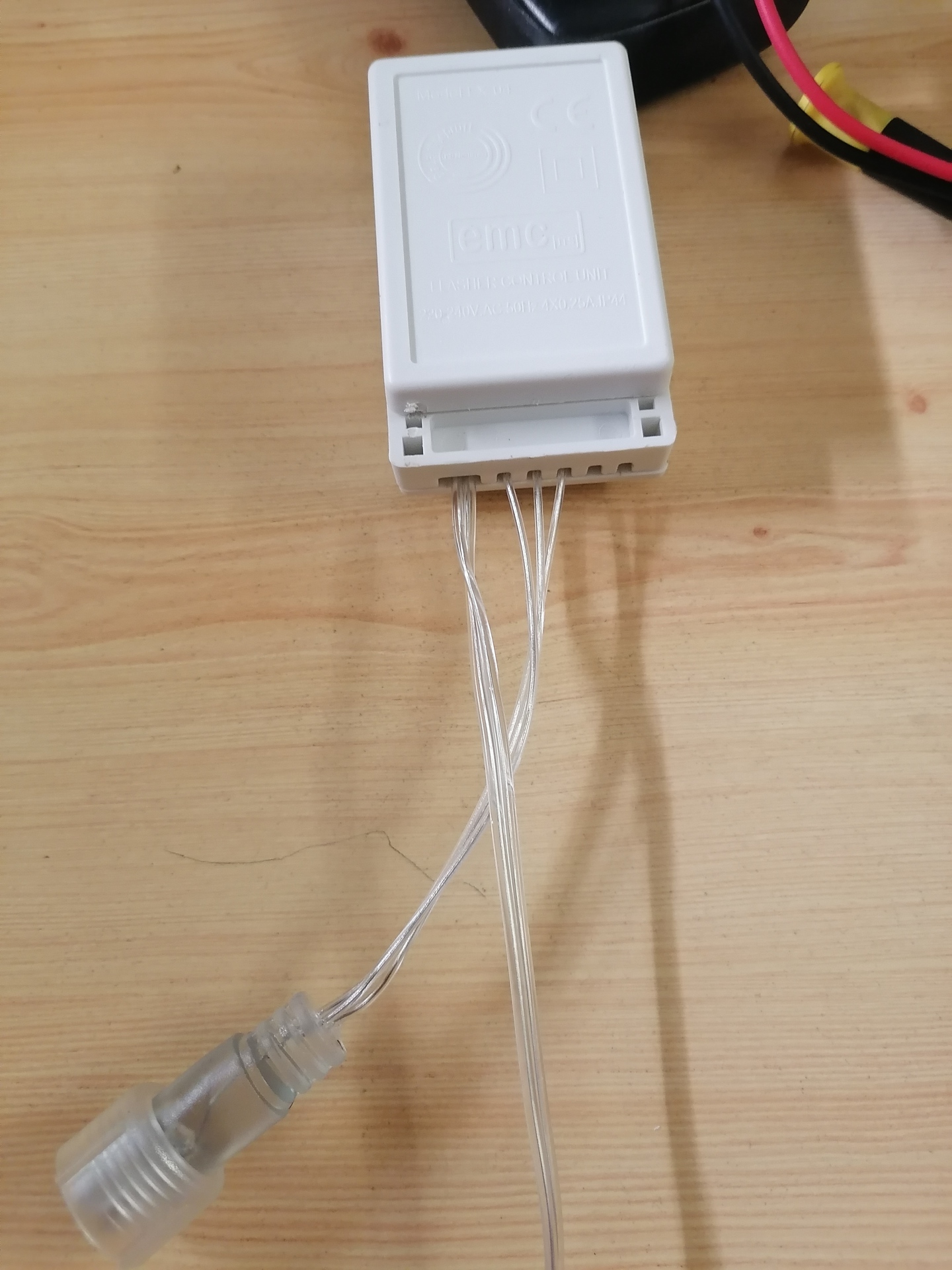

(#) jenki hozzászólása Jan 2, 2021 /
A képen látható 8 funkciós vezérlővel vásároltam egy karácsonyi 300 darabos LED fényfűzért. Mechanikus időzítő kapcsolóval használom (próbáltam digitálissal is).
A gond az, hogy amikor az időzítő bekapcsol, a fényfűzér nem a beállított programot kapcsolja. Mindig az első funkcióval kezdi, így újra és újra be kell állítani.
Hogyan tudnám megbütykölni, hogy megtartsa a beállításokat?
Válaszokat előre is köszönöm.
(#) Bakman válasza jenki hozzászólására (») Jan 2, 2021 /
Valószínűleg csak úgy, hogy új vezérlőt készítesz. Első ránézésre még csak szét sem lehet szedni masszív roncsolás nélkül.
(#) antiktelefon válasza jenki hozzászólására (») Jan 2, 2021 /
Ha több funkciója van, akkor a vezérlő a polaritás váltogatásával éri el az effekteket, így nem a legegyszerűbb másik vezérlőt csinálni hozzá.
Esetleg ha szét tudod szedni, akkor a vezérlő ic-t megpróbálhatod mindig táplálni egy másik dugasztápról, és újradobozolni, ez több tápnál működött már, és néhánynál nem.

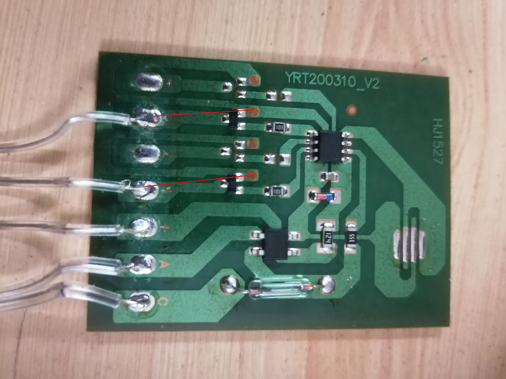

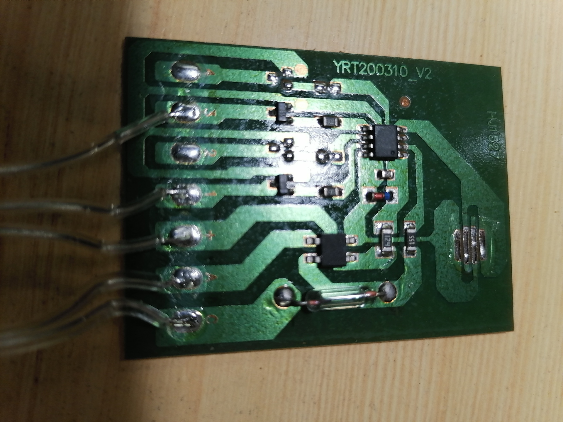

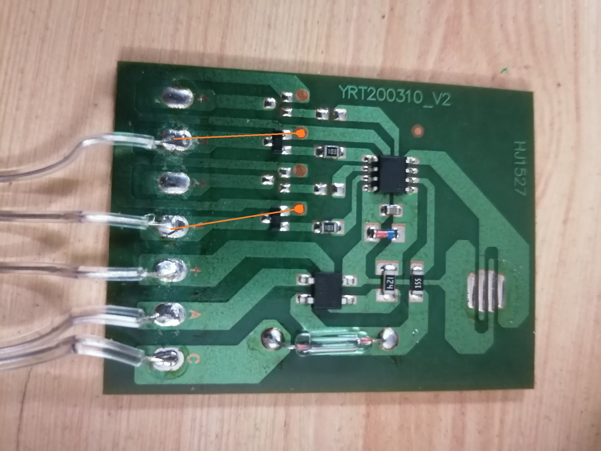

(#) pumoka hozzászólása Dec 7, 2021 /
Segítségre lenne szükségem abban, hogy vettük ezt a fényfüzért. 6 programos, de nekünk csak az állandó világításra lenne szükségünk, nem kellenek a villogások. Hogyan lehetne megoldani, hogy csak egyfolytába világítson?
Köszönöm a segítséget!
(#) Hutty válasza pumoka hozzászólására (») Dec 7, 2021 /
A képen pirossal jelöltem a beforrasztandó rövidzárakat. A két pont között valami vékony szigetelt vezetékkel.
(#) Tomi111 válasza pumoka hozzászólására (») Dec 7, 2021 /
A két vezetéket, ami a ledekhez megy forraszd át a képen jelölt pontokra.
Ez egyébként a graetz negatív pontja, még a tranzisztorok (FET) előtt.
(#) Ktulu válasza pumoka hozzászólására (») Dec 7, 2021 /
Ahogy elnézem, occó kínai áru.
Folytonosra módosítva, akár a lakás is leéghet.
(#) antiktelefon válasza pumoka hozzászólására (») Dec 7, 2021 /
Az átkötés után menni fog, de a ledek előtétellenállása ezeken túl van hajtva, durván felforrnak, illetve a szigetelés minősége semminek sem felel meg, én ilyet nem használnék, mert nagyon veszélyes.
Köszönöm szépen a segítséget mindenkinek! Nem lehet úgy megoldani, hogy kidobom a panelt és a ledeket közvetlen rákötöm egy graetz hídra?
(#) vision61 válasza pumoka hozzászólására (») Dec 7, 2021 /
Meglehet oldani, DE attól még az érintésvédelem továbbra is attól függ, hogy milyen a fényfüzér kialakítása, ha esetleg az egész sor zárt, akkor még jó is lehet. Illetve, amit antiktelefon írt, hogy az előtét ellenállás miatt, a graetz és a LED sor közé érdemes még betenni soros ellenállást.
(#) pumoka válasza vision61 hozzászólására (») Dec 7, 2021 /
(#) proba válasza vision61 hozzászólására (») Dec 7, 2021 /
Egy másik füzérből egy darabka mindegyik sor elé, esetlegesen egy hagyományos karácsonyfa izzó. A klasszikus ellenállás csak meleget termel, semmi pluszt nem ad... Esetlegesen ha szét lehet szedni a füzért, egy sort elvágsz 3 darabba, és bekötöd a darabokat a maradék 3 elé.
