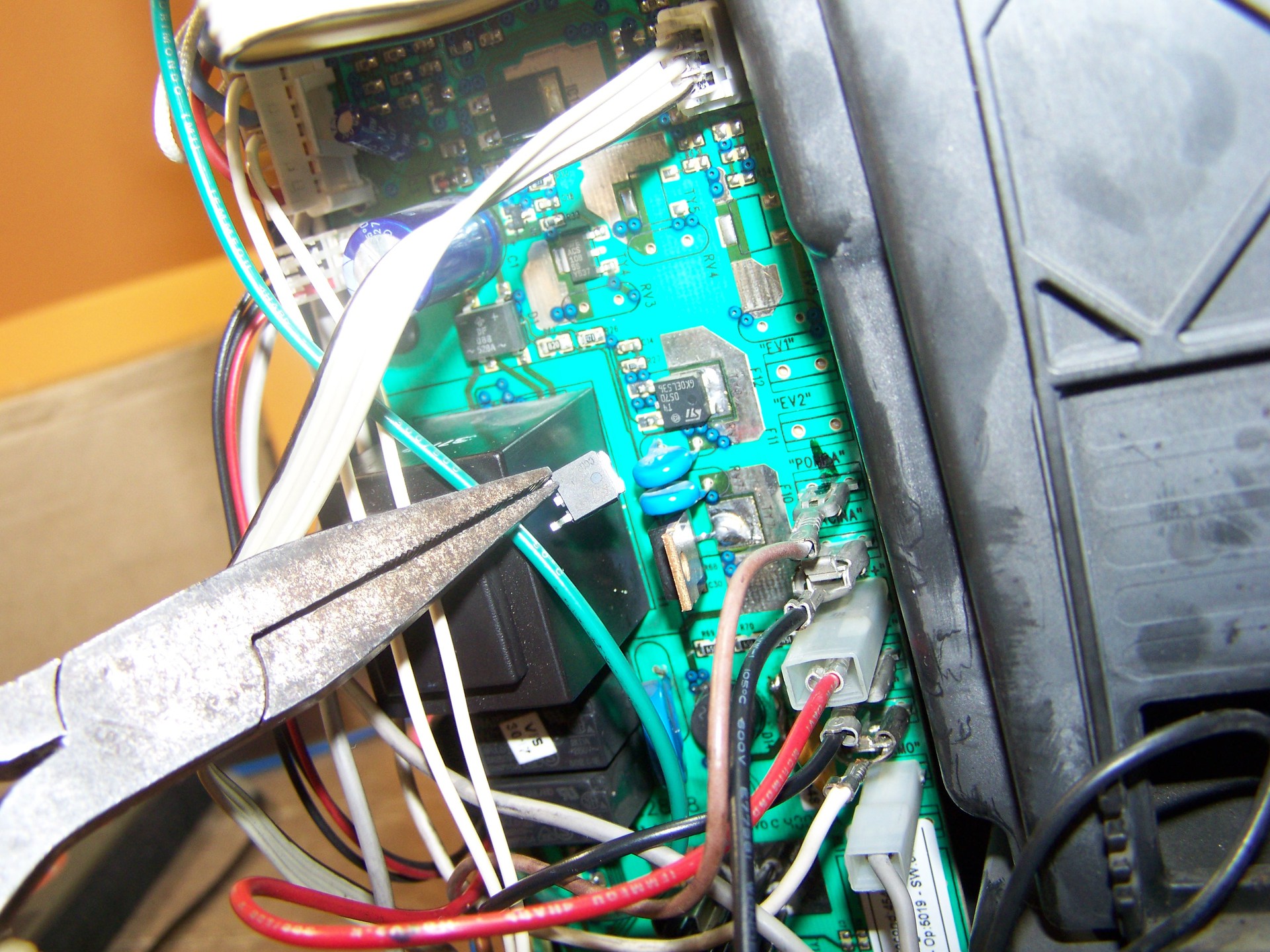

Igen régi trafós tápos. Döglötten vettem saját családi célra. Willem eprom iróm van. Viszont orsót hajtó tárcsájában még megnézem hogy állnak a mágnesek mert szerintem keveset számol ezért megy mindig tovább ugyan oda. A hall elemnél nem mindegy hogy hol van az É-D polus. Ez meg negyed fordulatokat is tud számolni. Ebben a tárcsában meglehet forditatni a mágneseket és talán be lehet állitani program irás nélkül is. (Több impulzus hamarabb áll meg.)
(#) pacal76 válasza JZoli hozzászólására (») Nov 14, 2024 / 1
No meg is oldódott a probléma. Mégpedig egy triak volt elszállva ami a motor fordulatát és megállását befolyásolja. Kapott egy másikat és már kávézom is.

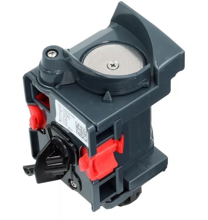

SAECO ODEA GIRO központi egység hiba
Sziasztok Mesterek!
SAECO ODEA GIRO központi egység meghajtása nem áll alaphelyzetbe,hogy a KPE-t be tudjam helyezni. Több hibája volt a gépnek, azokat sikerült orvosolni.
Mikrokapcsoló, fogaskerekek cserélve.Hidegen bekapcsoláskor KPE nélkül, (KPE figyelő mikrokapcsoló betámasztva) elkezd villogni a zöld led,felfűt, elindul normálisan az öblítés,majd elindul a KPE meghajtó motor, egy idő után megáll, de nem jó helyen. Nem ugyan abban a pozícióba áll meg mindig.
Ebben kérném a segítségeteket, hátha valakinek volt már hasonló problémája. A KPE tengelye az óramutatóval ellentétesen forog, de forgott már a másik irányba is. A KPE motort mi vezérli, mert rajzot magáról az elektronikáról nem találtam. Köszi.
(#) btamas81 válasza Szijas2 hozzászólására (») Sze, 6:29 /
Melyik mikrokapcsolót, fogaskereket cserélted?
A régebbi típusokba két mikrokapcsoló van a KPE motoroknak, a tiedbe talán egy, de nem biztos. Először azokat kellene megnézni. Utána az ellenőrizni, hogy jól van e összerakva a hajtása.

Ne azt keresd. Nálad annak semmi baja. A két mikrokapcsolót nézd meg a kpe hajtásban.
(#) Szijas2 válasza btamas81 hozzászólására (») 15:51 /
Hát a KPE rész megoldódott.Mikor szétszedtem a gépet láttam már hogy turkált benne valaki (nagyon vak lehetett), nem győztem utána különböző dolgokat helyre rakni. Össze vissza cserélgetett benne mindent. A legjobb a két mikrokapcsolós nagy meghajtó fogaskerék volt, persze aminek letörött a tengelye (mert ebbe csak egy kapcsoló van). De végül is a legnagyobb problémát a fordítva +/ - feldugott KPE motor okozta (hát ezt nem néztem eddig, azt gondoltam ennyire nem lehet balfék). Tehát összeraktam, mert ez a része is megoldódott, azt hittem kész és hátra dőlhetek.De nem.
