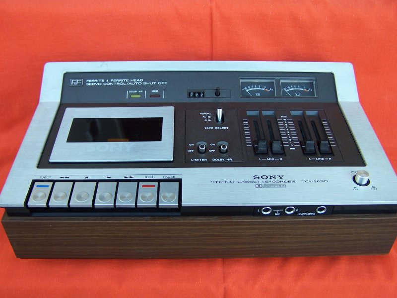

(#) mp3maker hozzászólása Jún 6, 2010 /
Helló!
Ma végeztem a múltheti "szerzemény" javításával.Most már minden tökéletesen működik rajta.
(#) Solt85 válasza mp3maker hozzászólására (») Jún 6, 2010 /
Hali !
Nagyon szép , hol teszel szert ilyesmikre?
üdv.
(#) mp3maker válasza Solt85 hozzászólására (») Jún 6, 2010 /
Ezt speciel a Szigetszentmiklósi motoros börzén "találtam".
(#) szabjan válasza mp3maker hozzászólására (») Jún 7, 2010 /
Nagyon pöpec állapotban van...
