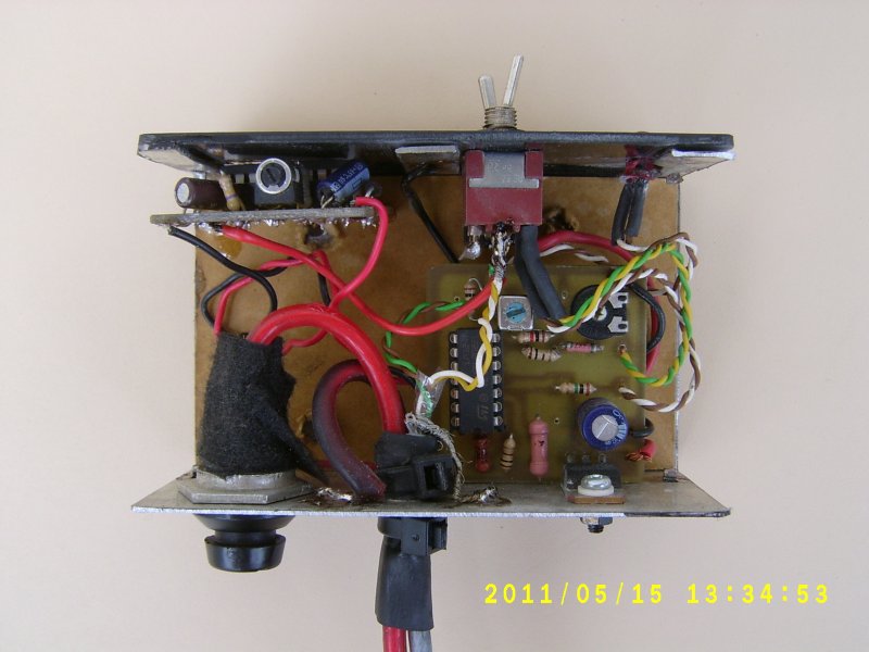

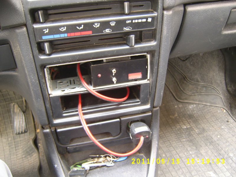

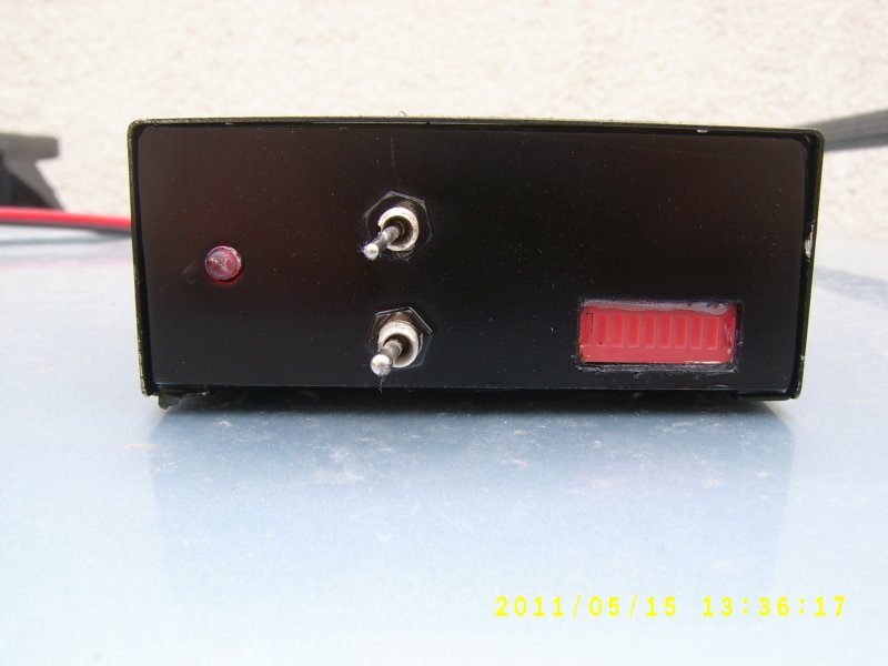

Elkészítettem és beépítettem egyenlőre csak teszt szintjén a lamdaszonda jelmódosító ami LM324-el működik és az LM3914 es ledes kijelzőt ami a szonta jelét mutatja milyen tartományban van.
Már csak a vízbontót kell beszerelni csak máég valami nagy áramú relé hiányzik hozzá és kész a tesztre de egyenlőre még csak a lamda áramkört tesztelem.

Ez melyik kapcsolás? Tudsz linket adni?
Igen tudok adni de panelrajz nincs kézzel csináltam meg nem nehéz.
Lm324 efie
