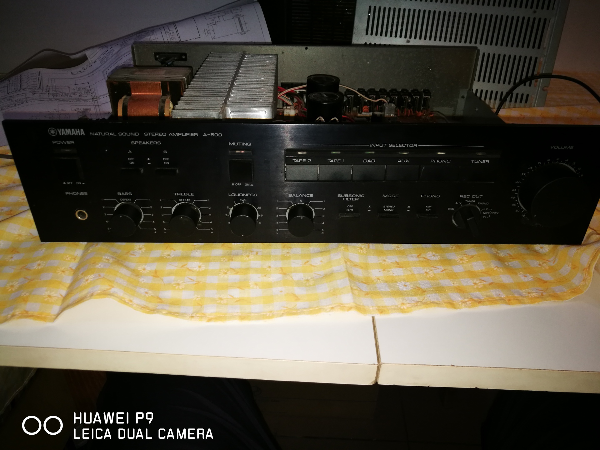

(#) breeemaster hozzászólása Jan 15, 2019 /
Sziasztok! Bár tudom hogy ez nem Yamaha erősítős forum de azért lenne kérdésem. Van most nálam egy A-500 tipusu erősítő. Melegszik ebben is a borda! Merre próbáljak meg keresgélni? Sajnos amit találtam kapcsolási rajzot nincs rajta feszszint. Meg a készülékben sincsenek felszámozva az ezközök. Segitsetek! Köszönöm!
(#) reloop válasza breeemaster hozzászólására (») Jan 15, 2019 /
Szia! A végtranzisztorok mellett megtalálod a TP1, TP2 és a TP3, TP4 mérőpontokat? Ezen párokon éred el a a végtranzisztor emitter-ellenállását. A rajtuk eső millivolt nagyságrendű feszültségből tudjuk kiszámolni a nyugalmi áramfelvételt. Szükség esetén a panelen lévő trimmerekkel vissza lehet venni belőle és akkor kevésbé melegszik majd.
(#) breeemaster hozzászólása Jan 16, 2019 /
Sajnos nem találok ilyen mérési pontot. A potikhoz nem merek hozzányulni mert hogy ezt még én szedtem széz életében elösször és félek hogy elbaszom! Amugy most néztem át jobban és az a két ellenállás is tojássütösre tud melegedni... kb 1 perc alatt....
Találtam egy lehetőséget a beállításra és ugy néz ki sikerrel is jártam. Bár nem tudom az értéket igy az elözö kenwood rol véve a példát beállitottam 11mV ra. Most stabilan 30°C os a borda. Hogyan tudom meg hogy mennyire kell beállitani? Sajna a kapcsolási rajz nem tartalmazza....
(#) reloop válasza breeemaster hozzászólására (») Jan 16, 2019 /
Sajnos azoknak az 1,5k-s ellenállásoknak a melegedése bele van tervezve a rendszerbe, egy Zener-diódás feszültségcsökkentő részei.
A mérési pont valóban nem látványos, a végtranzisztorok emitteréhez kapcsolódó egy-egy 0,22 Ω (fehér) ellenállásból áll ki két drót. Azok közötti feszültséget kell mérned, letekert hangerő mellett és hangszórók nélkül.
A trimmereket nagyon helyes, hogy nem tekergetted.
Szerk.: egyszerre írtunk a 11 mV megfelelő érték. Ha a fél órát intenzíven járatod érdemes utánállítanod.
Megmértem és pontosan annyik! Bár fura nekem hogy lézrátételre melegnek érzem a hőmérőm meg 31°C mér. Az normális?

(#) reloop válasza breeemaster hozzászólására (») Jan 16, 2019 / 1
A végtranzisztor nyugalmi áramának általános értéke 50 mA (a 11mV/0,22Ω ezt adja), más előírás hiányában erre szoktam támaszkodni. Ez alá is mehetünk, ha nagyon halkra véve az erősítőt nem jelentkezik az úgynevezett keresztezési torzítás, amit zizegő hangként érzékelünk, mintha a hangszóró membránja súrolna.
Az üzemi hőmérsékletnek azt tekintsd amit a leggyakrabban használt hangerő mellet ér el a hűtőborda. A 31°C normál érték, azért tűnhet melegnek mert a szervezet fém tapintásakor hidegre számít.

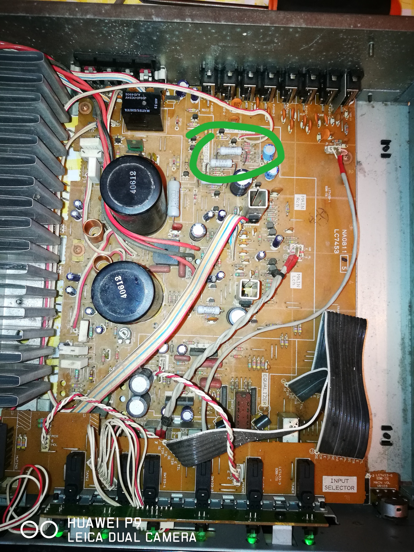

(#) breeemaster hozzászólása Jan 31, 2019 /
Halika! Folytatodik a ptobléma ugyan azon erősítővel. Yamaha A-500. Most éppenséggel a protector relé nem húz meg. Amit beállitottunk a multkor 11mV ot az még mindig rendben van. A gazdija azt mondta hogy 2 napig hajtotta minden probléma mentesen majd a garázbol bevitte a házba és ott 5 perc után elhallgatott. A párát kizárnám mint okot mert nálam is csinált 1x 2x ilyet de nem foglalkoztam vele mert beállitás után elmult ez a probléma és itt nálam is csinálta a dolgát. Ötlet merre keresgéljek? Köszi elöre is!
(#) reloop válasza breeemaster hozzászólására (») Jan 31, 2019 /
Szia! Azt a pontot, amelyiken a 11 mV-ot mérted, mindegy a párból melyiket, most testhez képest vizsgáld. A mért feszültség 200 mV alatt kéne legyen, különben az egyenfeszültségvédelem gátolhatja a relé behúzását.
A védelem rajzán bejelöltem négy mérési pontot, ezeken testhez képest mekkora a feszültség?

(#) reloop válasza breeemaster hozzászólására (») Feb 5, 2019 /
Az "A"-val jelölt mérési ponton -8,5 V-ot ír a doksi, itt máris van egy hiba. Ez figyeli a hálózati feszültséget. A mellékelt ábra bal oldalán található D108 dióda katódján a trafó szekunder váltakozó feszültségét kéne észlelned. Az anódon, azaz C222-őn jelentős negatív feszültséget várunk testhez képest. Ha nincs negatív feszültség akkor diódának nézz a körmére (lehet az forrasztási hiba is, vagy hajszálrepedés a vezetősávon), ha a negatív feszültség alacsonyabb értékű -20 V-nál, akkor a C222 környékén vizsgálódj.
A másik gond: a "D" ponton a relétekercs tápfeszültségét kéne látnunk, nézd meg hol van szakadás az áramkörben. A reléhez a végfok pozitív táp megy, két párhuzamos 1k2 ellenálláson keresztül és fondorlatos módon az egyik szekunder tekercs is játszhat, vagy inkább a karikázott 1-es pontok vannak összekötve.

(#) breeemaster válasza reloop hozzászólására (») Feb 6, 2019 /
Hát nagyon nem akarok sikerrel járni.... A D108 as diodánál mindent rendben találtam. Szerencsére. De... a panelon vagy 20 forrasztási pont le volt repedve a nyákrol amiket visszaforrasztottam. De sajna azota a relé és feszszint kérdésekbe nem változott semmi ami változott hogy mostmár egyáltalán nem szol... még a relé áthidalásával se... rendenesen szivat.. még keresgélek csak már eléggé elfáradt a szemem.. köszike amugy mindent! az az 1.2 k ellenállásbol nekem csak 1 van benne.. és az is jonak tünik. Keresgélek tovább...
