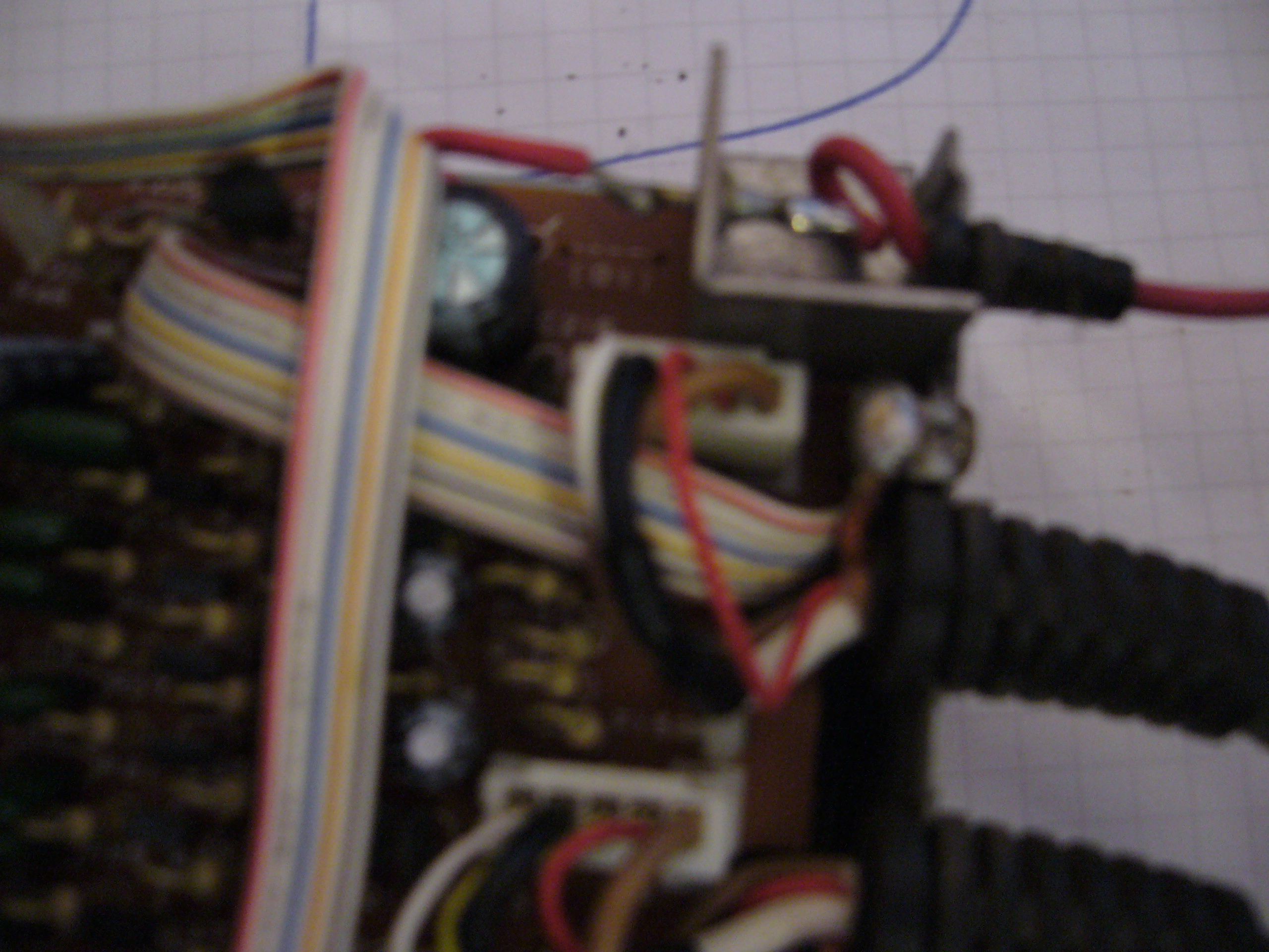

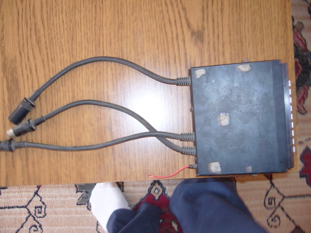

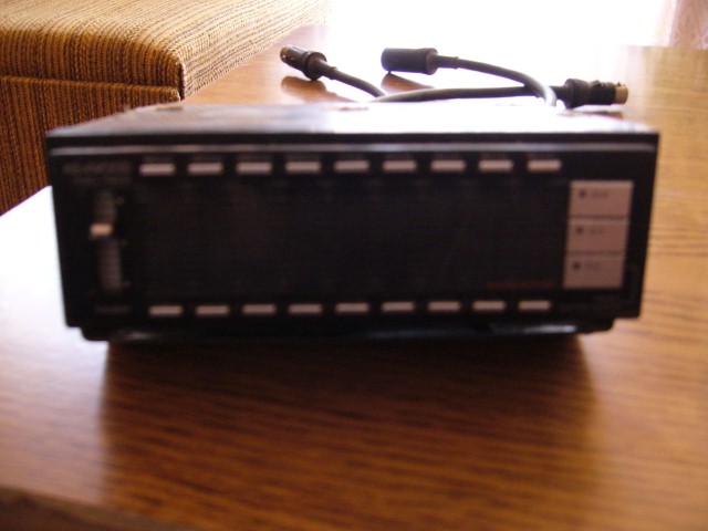

Van egy ekvalézerem és be szeretném kötni csak nem tudom hogyan.segitsetek légyszi.
(#) vtsoftware válasza dicsi100 hozzászólására (») Márc 25, 2008 /
Háát ha szétkapnád a cumót, és a nyákról mindkét oldalról csinálnál egy jobb minőségű képet akkor tuti hogy tudna valaki segíteni.

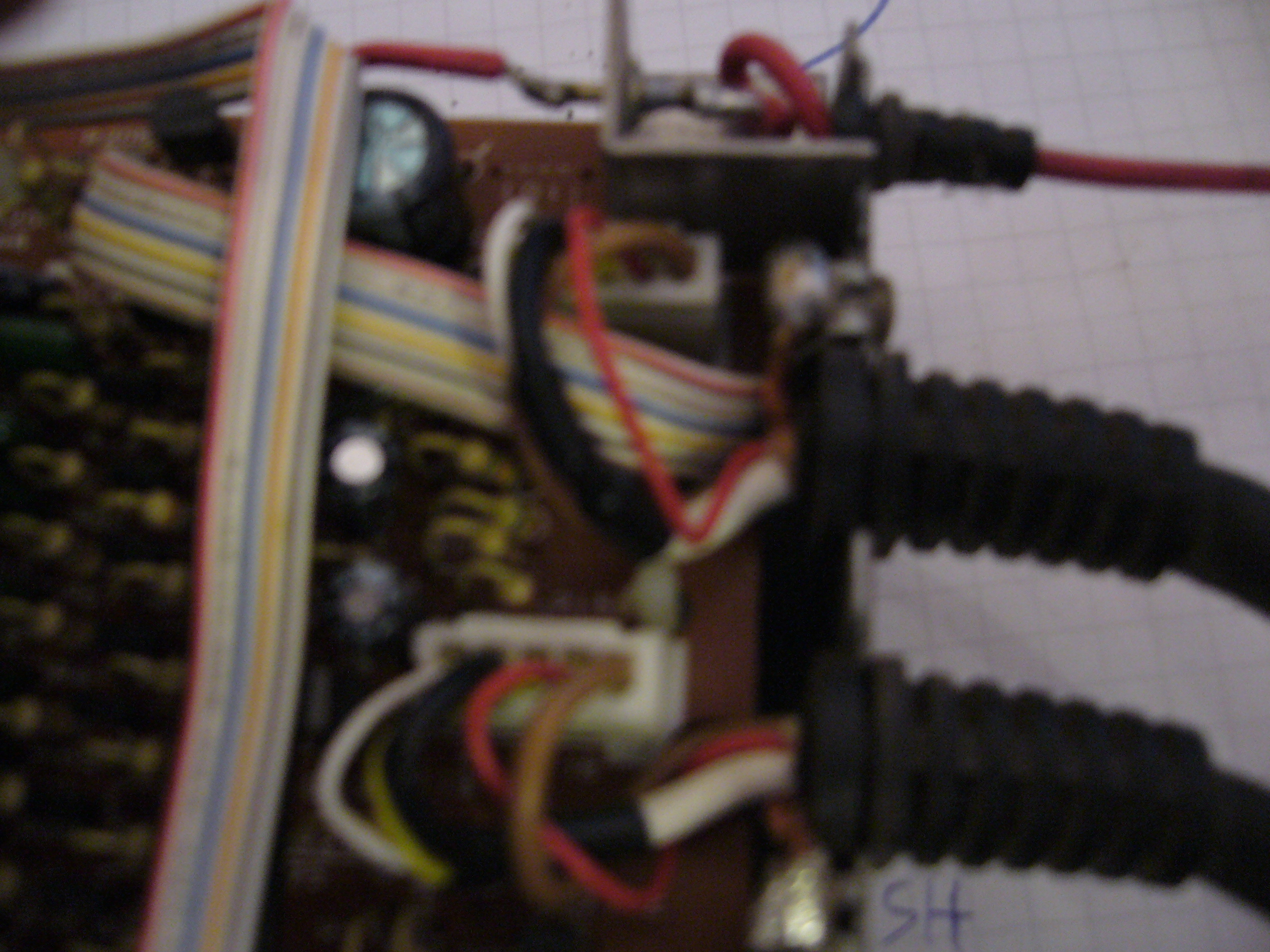

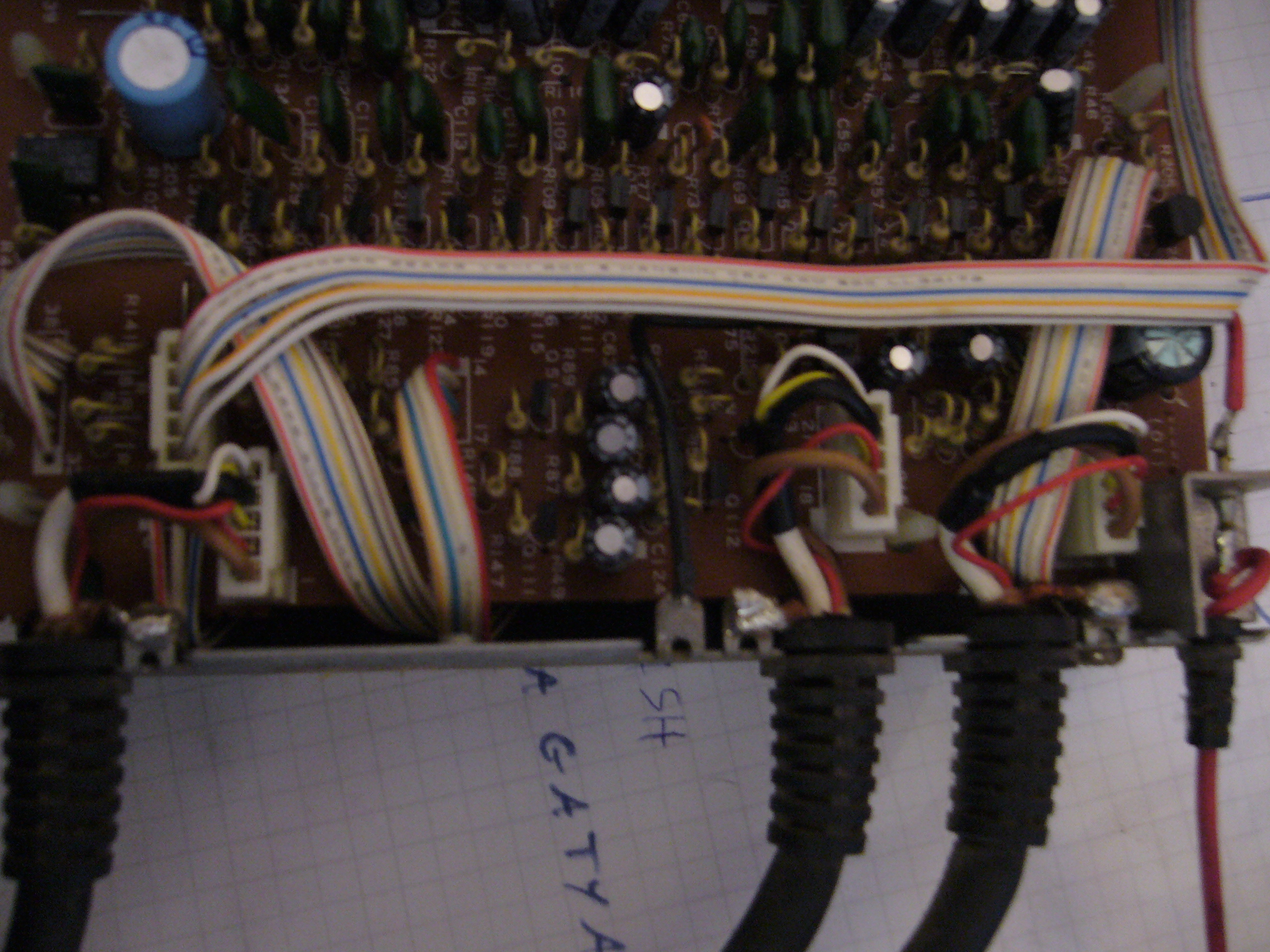

(#) dicsi100 válasza vtsoftware hozzászólására (») Márc 26, 2008 /
Itt van szétszedve.
(#) eSDi válasza dicsi100 hozzászólására (») Márc 26, 2008 /
Képek már vannak.... csak még fényképezni kell megtanulni... Nemhinném, hogy ezzel Kép: Hivatkozás nem lehet jó képet csinálni.... Olyan életlen, hogy alig látszik valami a képen.
Amúgy gondolom ez egy Autóba való szösszenet... Mérd ki az összes testet(fém burkolat) és az összes +12V-ot(vastag piros vezeték)... utána már nem olyan nehéz ki totózni, hogy melyik vezeték a hang ki- és bemenet...

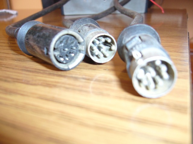

(#) kiszebra hozzászólása Márc 29, 2008 /
itt van a tuchel csatlakozó bekötéseBővebben: Link
(#) szabinyo válasza dicsi100 hozzászólására (») Márc 29, 2008 / 4
Helló! Az előttem szóló eSDi-nek van igaza. Első lépésben szerezz egy szűrt stabil 12v-os tápot, aztán bontsd le a lengőcsatik burkolatát majd keress egy test pontot ami valszleg egy fekete vagy barna vez lesz.
ha ezzel megvagy, keress +12v-os bemenetet amit a legkönnyebben úgy találsz meg hogy ami a lengőcsatiból bemegy a készülékbe egy feltehetően piros vez. az a panelon egy zavarszűrő tekercsre vagy egy nagyobb méretű-értékű kondira érkezik. ha ez is megvan kapcsold be ezt a kütyüt és máris lehet kezdeni játszadozni, keresgélni. a legegyszerűbben úgy találod meg a bemenetet ha a maradék vezetékhez hozzáérsz egy tűvel vagy egy vékonyabb drótdarabbal, amelyiknél elkzd feléledni a kijelzö, az lesz a bemenet. stb. Ja bocs úgy látom a fotón hogy a +12v-ja külön vezetéken van. akkor ezt ne keresd. csak a többit. Ui: jó kis türelemjáték lesz.
