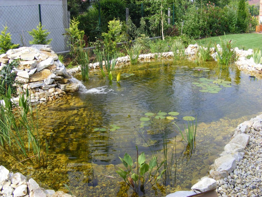

(#) gubi válasza CIROKL hozzászólására (») Jún 25, 2009 /
És egy két kép.
(#) CIROKL válasza gubi hozzászólására (») Jún 25, 2009 /
Szia : Szép ez a tiéd ? Szóval a szerkezet 1khz -én megy minden fokozatnál ! És négyszög jelet ad ,csak a kimeneti feszt állítsa a fokozat ?
Nem az én tavam ezzel foglalkozunk, igen mindenhol 1khz és igen csak a feszt emeli.

(#) gubi válasza CIROKL hozzászólására (») Júl 12, 2009 /
Egy újabb tó és íme a gyári csoda amibe tán a nyolcas csavar lehetne akár rozsda mentes is.
Igaz 5éves eddig nem tudom mennyire foglalkoztak vele,
de bele barkácsoltam egy kor csavart.
(#) deguss válasza gubi hozzászólására (») Júl 12, 2009 /
Szép kép. Igen, ez történik, ha rézperselybe csavarodik az acél csavar. Ez nem pusztán korrózió, hanem az elektrokémiai feszültség miatt elektrolízis. A kevésbé nemes (az acél) redukálódik.
Épp ezért is fontos pl. a réz ereszcsatoznák réz szegecsekkel vagy réz bilincsekkel való toldása, véletlenül sem alumínium, vagy acél szegecsekkel, mert "megeszik" egymást.
