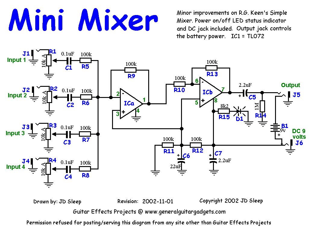

(#) rammeradrian hozzászólása Jún 22, 2009 /
A minimixer.jpg-s rajzon A bemeneteket nem értem ...
Ott hova és hogyan kössek rá MONO Jack-dugót?

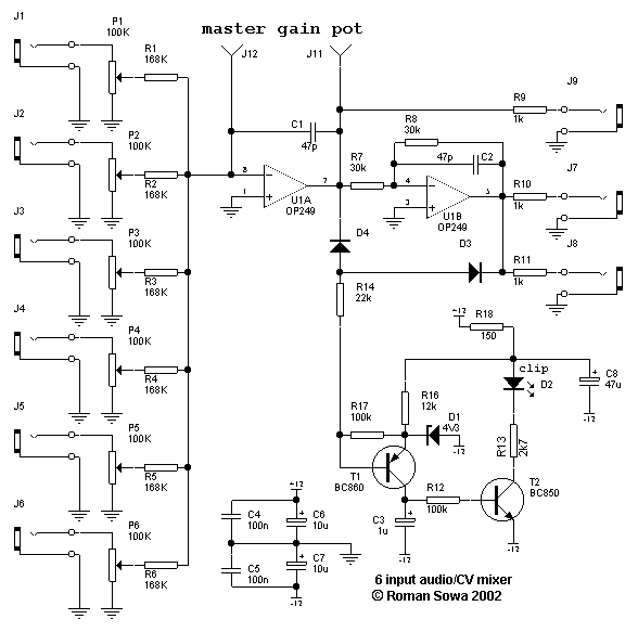

(#) sound.man válasza rammeradrian hozzászólására (») Jún 22, 2009 / 1
Tessék.

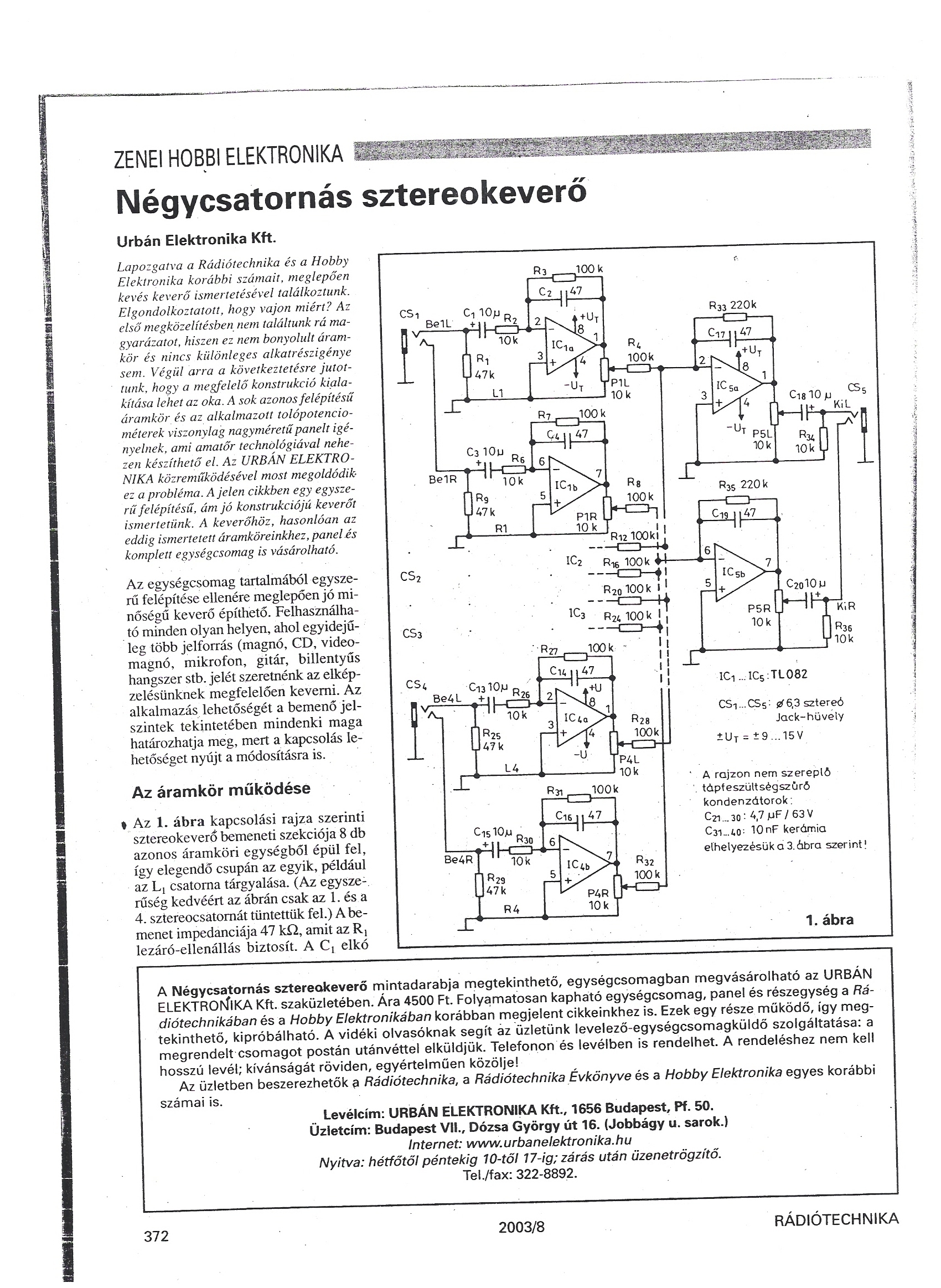

(#) sound.man válasza sound.man hozzászólására (») Jún 22, 2009 / 1
Még itt van az Urbán féle is. Méretezést kikapcsoltam, hogy lásd.
(#) rammeradrian válasza sound.man hozzászólására (») Jún 22, 2009 /
Azt a nyákrajzot nem tudnád odaadni mert az enyém az túl nagy és bonyi...
(#) lapose válasza rammeradrian hozzászólására (») Jún 22, 2009 /
Tessék!
A rajzon rajta van a weblap neve, ahol a rajz fellelhető.
(#) rammeradrian hozzászólása Jún 25, 2009 /
A 12V-ról használható az említett kapcslás?
(#) lapose válasza rammeradrian hozzászólására (») Jún 25, 2009 /
Igen, működik 12V-ról.

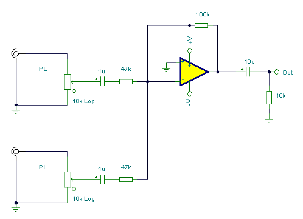

(#) luig hozzászólása Okt 24, 2009 /
Sziasztok.Én egy oplyan ketyerén gondolkozom,ami 1 laptopot és egy tévét vagyis 2db sztereo hangot kever.És ugyan úgy sztereo marad a kimenet
Ugyanarra a hangszóróra szeretném rákötni a tv-t és a lapost is.És mondjuk állítani egy tolópotival hogy melyik legyen a hangosabb ill valamelyiket teljesen elnémítani.Valami nagyon egyszerű kapcsolás kellene.Megoldható??Válaszokat köszönöm!
(#) lapose válasza luig hozzászólására (») Okt 24, 2009 /
Talán a legegyszerűbb..
(#) luig válasza lapose hozzászólására (») Okt 25, 2009 /
Hello Lapose! KöszönömEz elég egyszerű Szerintem megteszi.
(#) lapose válasza luig hozzászólására (») Okt 25, 2009 /
Nincs mit!
