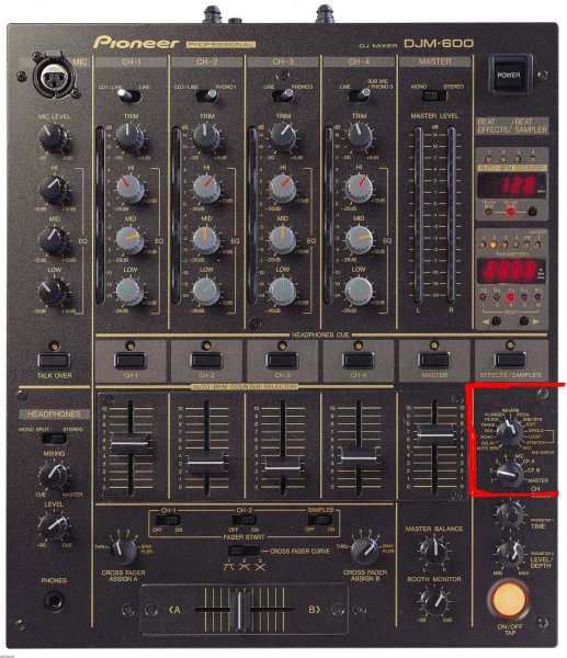

(#) roland9 hozzászólása Márc 22, 2010 /
Az lenne a kérdésem, hogy valaki tud, vagy már csinált valami hasonló effekteket a keverőpultba??
Ilyenre gondoltam (csatolt fájl).
Ha valaki csinált ilyet vagy esetleg van valakinek hozzá kapcsrajza és megosztaná velem azt nagyon megköszönném.
