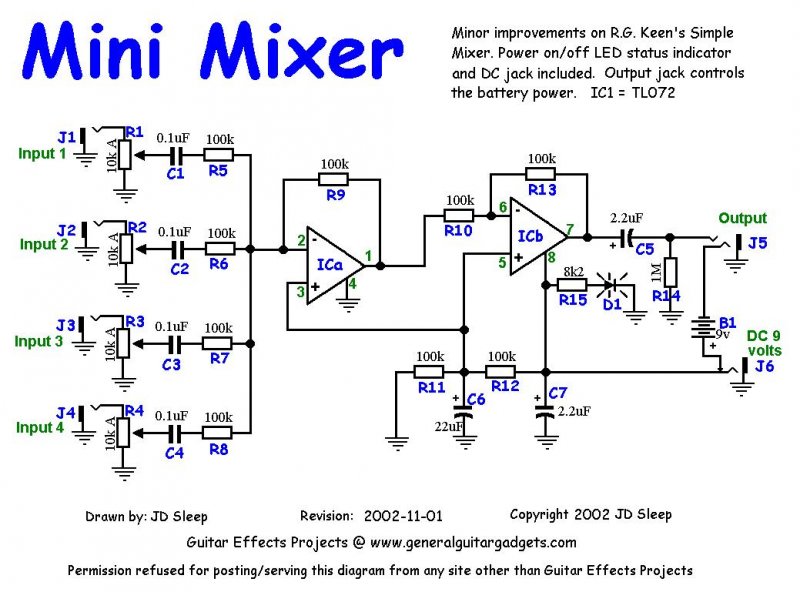

(#) czabaday hozzászólása Feb 22, 2010 /
Sziasztok !
Tudna valaki segíteni, kapcsolási rajzzal ? Mikrofon keverőt szeretnék készíteni, 3 mikrofon bemenettel. Köszönöm a segítséget.
(#) Droot válasza czabaday hozzászólására (») Feb 22, 2010 /
En ezt megepitettem, jol mukodik. Hakicsi az erosites a visszacsatolassal lehet varialni. Ez elso 3 bemenet van mikorfonnak. Ha az utolso 3 nemkell akkor csak siman elhagyod es kesz.

Sziasztok ! Lenne még egy kérdésem, elnézést ha buta a kérdés. A megadott linken a keverőnek a kmenő jele az line vagy mic? Azért kérdezem, ugyanis nekem van egy keverőm, de annak csak egy mic bemenete van, nekem meg 3 mikrofonom, ezért szeretnék egy mic keverőt csinálni amelyet a már meglévő keverőm mic bemenetére szeretnék kapcsolni.
Köszönöm !!
(#) szamóca válasza czabaday hozzászólására (») Feb 22, 2010 /
Nos ezt nem így szokták csinálni jobb helyeken úgymond.
A három miki jelét mikierősítővel felerősítve, (esetedben 100x erősítés, ami a 3mV os miki jelét 300mV vonalszintre erősíti) majd keverve adják egy vonal (nagyszintű) bemenetre.
Vagy ha nincs felesleges line bemeneted, a miki bemenetet alakítod át vonalszintűre a keverődben ha nem átkapcsolható.

(#) lapose válasza czabaday hozzászólására (») Feb 22, 2010 /
Visszatudod, de nem érdemes, mert nagyon rossz lesz a jel-zaj viszonyod. érdemes egy külön mikrofon keverőt összerakni, és annak a kimenetét, a line bemenetre kötni.
lapose megválaszolta a kérdésed egyik felét.
A másik az átalakítás. Ekkor ki kell iktatni (áthidalni) a mikrofon előerősítő körét a keverőben. Ez azért egy kis jártasságot feltételez a témában. A linkelt rajzon láthatod hogy a mikrofon előerősítők , és a vonalbemenetek egy 100x feszültségerősítésű ME beiktatásában térnek el. Ezt kell kiiktatni. Ilyesmi van a keverődben is. Ha nem vagy biztos a dolgodban, inkább ne kezdj el kókányolni a keverőben.

(#) czabaday válasza szamóca hozzászólására (») Feb 23, 2010 /
Értem köszönöm. Edy utolsó kérdésm lenne. A mikrofonok jelét nem lehet erősítés nélkül keverni, és akkor megmaradna mic jelként ?
(#) szamóca válasza czabaday hozzászólására (») Feb 23, 2010 /
Egy dinamikus miki 1-3mV jelfeszültséget szolgáltat.
Hogy érzékeltessem, az 0,001V. Ezt az alacsonyszintű jelet potenciométerrel szabályozni több okból sem szokás.
Részint a jel-zaj viszony, másrészt illesztési problémák, és nem utolsósorban gondolj bele ha egy pár száz forintos poti reccsen egy 100x erősítésű fokozat előtt.
De jobban lehetne tanácsot adni, ha elárulnád a keverőd típusát, esetleg fényképet tennél fel az eszközökről.
