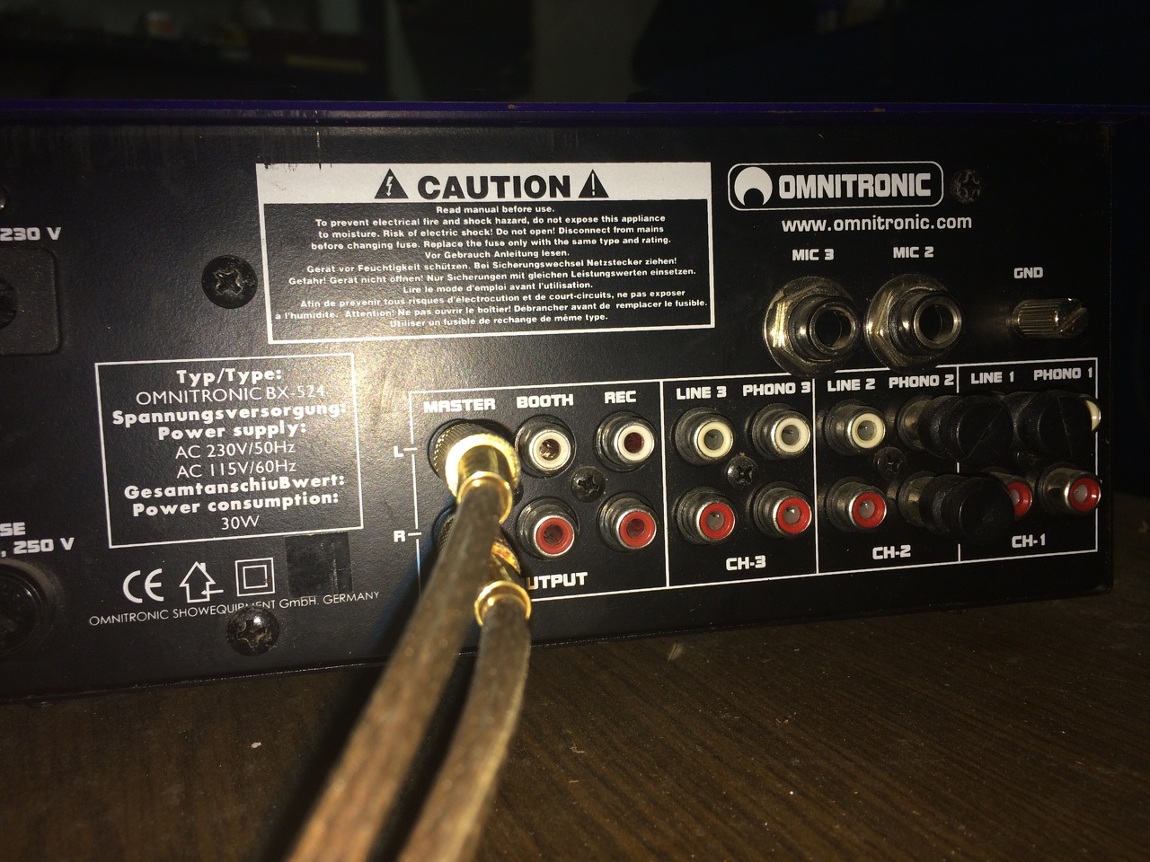

(#) Kismazsika hozzászólása Júl 15, 2015 /
Sziasztok! Van egy omnitronic keverőm. A master pontra van kötve a végfok, és a laptop meg az egyes csatorna line pontjára. A phono pont mire való rajta? Ha arra kötöm a laptopot még nagyon kicsi hangerőn is nagyon recseg és torz.
A hozzászólás módosítva: Júl 15, 2015
(#) nagy-istvan válasza Kismazsika hozzászólására (») Júl 15, 2015 /
Hanglemezjátszó tűje közvetlenül oda csatlakozik. Arra ne köss mást, csak direkt szálat a tűről!
(#) Kismazsika válasza nagy-istvan hozzászólására (») Júl 15, 2015 /
Köszönöm a válaszodat!

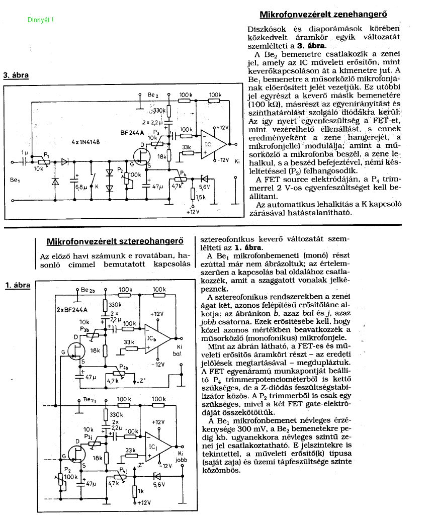

(#) lajos1969 hozzászólása Aug 8, 2015 /
Nekem lenne egy olyan problémám, hogy egy "elsőbbségi" keverőt kellene csinálnom. Lényegében annyi az egész, hogyha belebeszélek a mikrofonba akkor a zene hangját egy beállított szintre automatikusan lehalkítja. Valamikor nagyon régen csináltam már ilyet de nem találom a kapcsolási rajzát sehol. Talán a rádiótechnikában volt leközölve ha jól emlékszem!
Ha valakinek meglenne ez a rajz vagy bármilyen másik ami ezt tudja , s felrakná nagyon megköszönném.
Üdv! Lajos

(#) kokozo válasza lajos1969 hozzászólására (») Aug 9, 2015 /
Így ránézésre a P3-al azt állítod, hogy mennyire halkítsa le a zenét, a mikrofon jelét először erősíteni kell de ez benne volt a leírásban.
