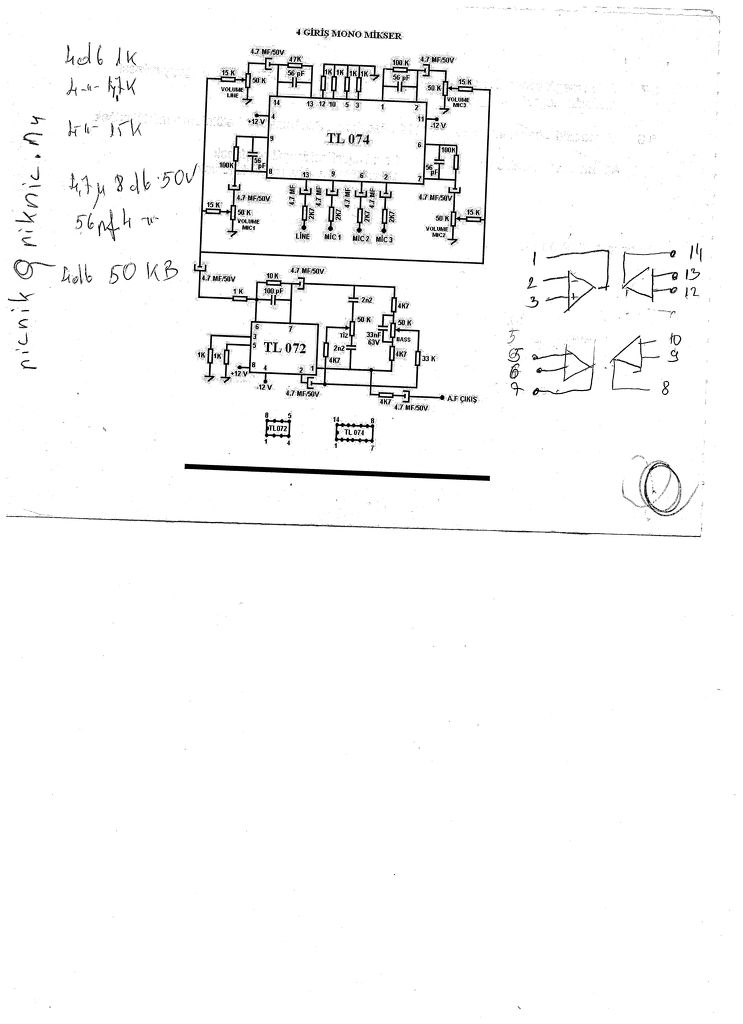

Sziasztok előre közlöm hogy, tanuló félben vagyok találtam egy nem tul jó minőségü keverő rajzot , kérlek benneteket mit szoltok hozzá
(#) steelbird válasza JOJO hozzászólására (») Nov 4, 2015 /
Szia.
A kérdés az, hogy mire szeretnéd használni?
Ez mono keverő, azt biztosan láttad.
Gyanús, hogy az a kb. 40- szeres erősítés elég lesz majd egy mikrofonhoz, úgyhogy mikrofonnal használva valószínűleg halk és zajos lesz. Mivel aszimmetrikusak a mikrofon bemenetek, ezért a zavarvédettsége sem lesz megfelelő mikrofonnal használva.
Szóval.... kérdés az, hogy milyen célra kell... ?

(#) proli007 válasza steelbird hozzászólására (») Nov 4, 2015 /
Még az a 40 is csak 25..

(#) steelbird válasza proli007 hozzászólására (») Nov 5, 2015 /
Invertáló kapcsolásban vannak a TL074 opampjai, a mikrofon csatornákon 100 kOhm a visszacsatoló és 2,7 kOhm a bemeneti soros ellenállás. AU = - 100k/2,7k = 37
(#) steelbird válasza JOJO hozzászólására (») Nov 5, 2015 /
Akkor a 100k vissszacsatoló ellenállások helyére ugyanúgy 47k ellenállások menjenek, mint a line csatornánál és duplán kell megépíteni, sztereó potikkal, mert ez monó.

(#) proli007 válasza steelbird hozzászólására (») Nov 5, 2015 /
Ez így igaz, csak az eszt követő keverő erősítő, meg gyengít..
(#) steelbird válasza proli007 hozzászólására (») Nov 6, 2015 /
Szerintem meg inkább erősít. A 072 egyik fele (rajzon a felső oldala) egy 10- szeres erősítésű fokozat, ami után ott van a másik fele, ami egy aktív hangszínszabályzó, azok általában középállásban egységnyit erősítenek. Viszont akkor nem is 37, hanem feltekert potival majdnem 400 az össz-erősítés. Az már soknak tűnik.

(#) proli007 válasza steelbird hozzászólására (») Nov 7, 2015 /
Jól elbeszélgetünk itt a "szürkében".
A keverő potikat követő erősítőnél, nem vetted figyelembe az 1kohm előtti 15k ellenállásokat a poti után. Mert nem az 1k fogja meghatározni az erősítést, hanem a 15k..
Egyébként ilyen pocsék rajzot, hogy az IC lábai kétszer szerepelnek, hogy könnyebb legyen lerajzolni..
(#) steelbird válasza proli007 hozzászólására (») Nov 7, 2015 /
Na, azokat a 15k-kat tényleg nem vettem figyelembe...
