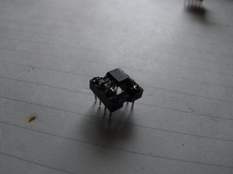

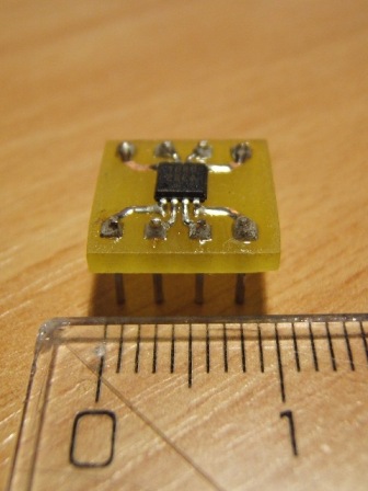

Sziasztok! Nem egy nagy valami, de a kisérletezést a próbapanelon megkönnyíti ez az átalakító, amit csináltam. Az IC egy LED vezérlő.
(#) totti91 válasza TyeDa hozzászólására (») Aug 15, 2008 /
klassz..mintha már láttam volna ilyet a próbapanelos fórumban..amúgy azok levágott alkatrészlábak vagy tüskesor szétszedve?

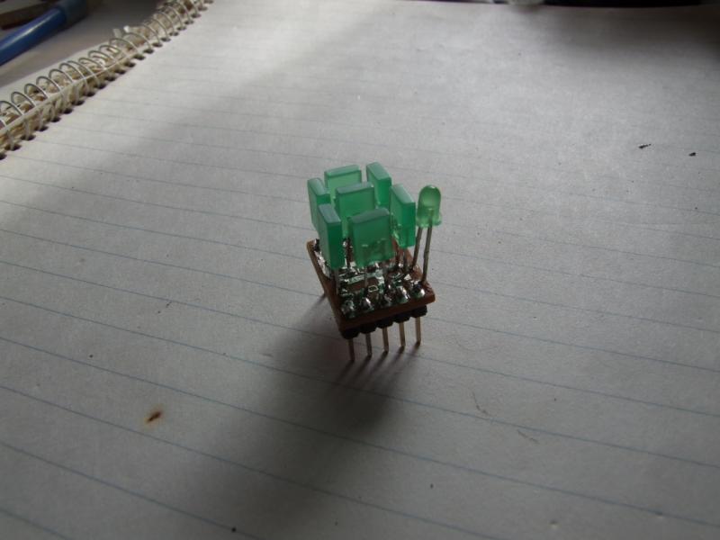

(#) MolnarG válasza TyeDa hozzászólására (») Aug 15, 2008 /

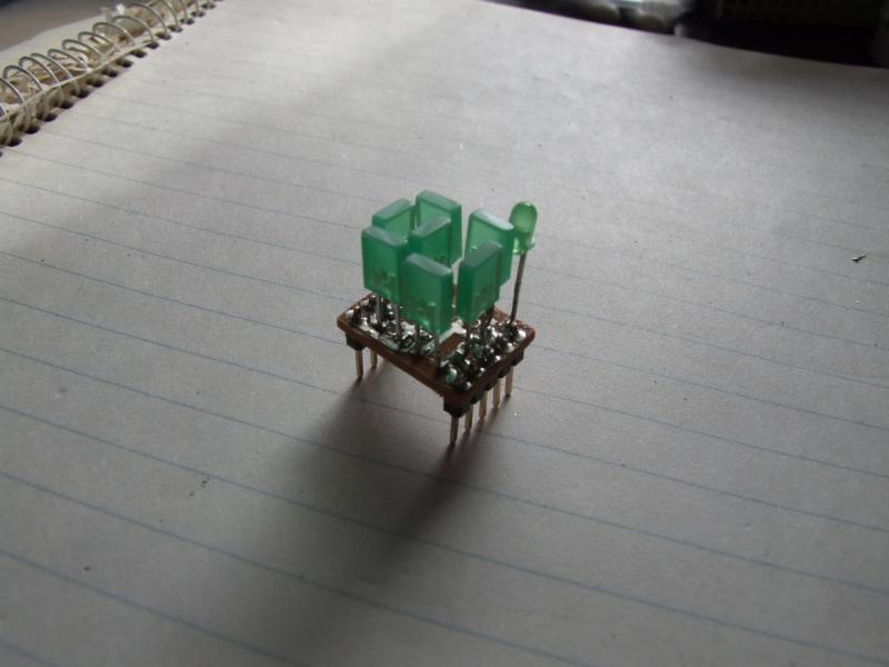

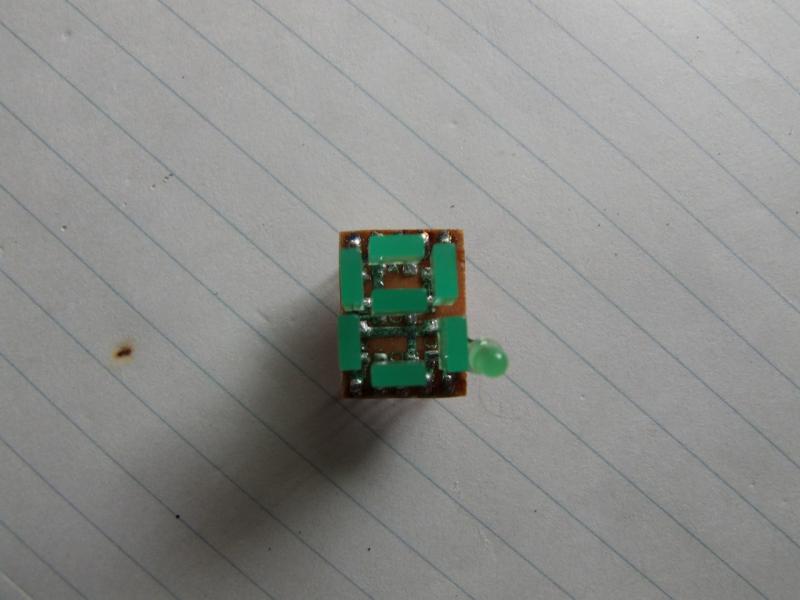

Nekem is van hasonlóm az átalakító az kellett a 7 szegmens meg mert unatkoztam eredetileg smd ledekkel akartam megcsinálni csak nem kaptam
(#) totti91 válasza MolnarG hozzászólására (») Aug 15, 2008 /
tetszik az SK 7szegmensesed..lehet hogyha rászánom végre magam a panelműszerre akkor ilyen kijelzővel csinálom meg
(#) Attila86 válasza MolnarG hozzászólására (») Aug 15, 2008 /
Ez a hétszegmenses kijelző tök jó!
(#) MolnarG válasza totti91 hozzászólására (») Aug 15, 2008 /
smd ledekkel valószínüleg szebb lenne
ami 7szegmenses kijelzőt lehet kapni abban smd led van de nem hosszúkás hanem csak egy pont tehát ott is csak a műanyag burkolat és az a fólia csinálja az alakját

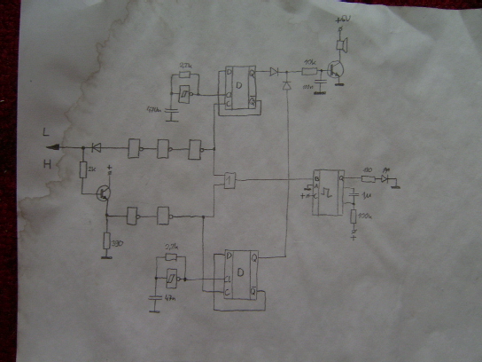

(#) Medve hozzászólása Aug 15, 2008 /

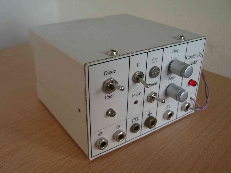

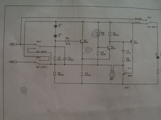

Üdv! Nem tudom, mit csináltam, van benne szakadásvizsgáló nagyobb ellenállástartományra és félvezetőre, TTL szintjelző hanggal, jelgenerátor egy CD4046-tal 0,5-16kHz-ig és egy "óvatos" szakadásvizsgáló. Az 5 Ohm felett már nem jelez, azért fix a mérőzsinór. Telepes üzemet is szerettem volna, de úgy érzem nem fog sikerülni, olyan zsúfolt lett a belseje. A doboz valami rack-relé, vagy mifene, az előlap nyák+papír+öntapadó fólia.

klassz bár szerintem picit pazarlás hogy nyákból készítetted el az előlapot de ez a te dolgod

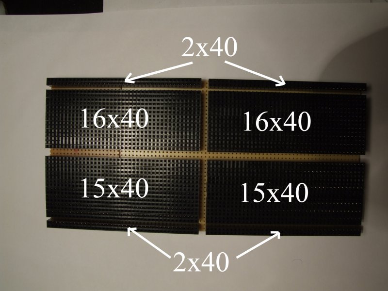

most figyelem csak hogy milyen a próbapaneled..azt honnan szerezted vagy milyen az?..jól gondolom hogy az valami ilyesmi?

Tudod nekem elég sok nyákom van, nem is olyan nagy darab ez, (70*100) és belülre rá kellett forrasztanom két csikot a felfogatáshoz, és a potik is így rögzülnek.

(#) MolnarG válasza hozzászólására (») Aug 15, 2008 /
totti91: közel jársz
Gé: te viszont távol
van gyári próbapanelem is de az túl kicsi ezért csináltam egyet házilag lyukraszteres panelból, 40x2 és 40x1 hüvelysorokból na meg persze rengeteg sok cinből van is súlya

(#) válasza MolnarG hozzászólására (») Aug 15, 2008 /
Ahh, valóban... bevallom őszintén nem néztem meg rendesen a képet, csak azt láttam hogy valami próbapanelnek látszó tárgy lehet az. Fel sem merült bennem hogy csatlakozósorokból készítettél egyet. Egyébként ügyes, és jól is néz ki! De lehet hogy a ráfordított anyagokat és időt + munkát összeszámolva jobban kijöttél volna egy hasonló méretű gyárival. Szerintem.
Így viszont van egy teljesen egyedi breadboardod
úúúez azért durva ..hát elhiszem hogy nehéz már a képekből ítélve is :eek2: ..ötletes dolog amúgy bár Gének igaza van az árral kapcsolatban
A hüvelysorhoz olcsón hozzájutottam, a legtöbb inkább a ráfordított idő volt sok
(#) Topi válasza MolnarG hozzászólására (») Aug 15, 2008 /
Az ugye nem keserít el, hogy a hüvelysornak a szorító lemeze sokkal mélyebben van, mint egy próbapanelnél, tehát ha beleszúrsz egy IC-t annak nem fog leérni a lába teljesen a tüskesor érintkezőjéig?!?!
(#) Norberto válasza Topi hozzászólására (») Aug 15, 2008 /
Nem biztos egyáltalán, hogy IC-t is akar majd valaha beleszúrni
Kondi, ellenállás tök jól belemegy
Jajjj, de gonoszak vagyunk
(#) TyeDa válasza totti91 hozzászólására (») Aug 15, 2008 /
Azok levágott alktrészlábak. MolnarG megoldása is ötletes, bár az egy nagyobb IC.

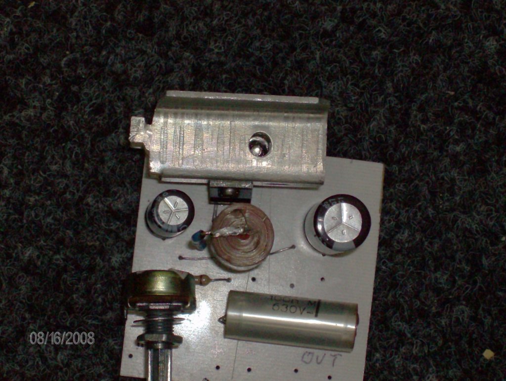

(#) Mzolee válasza zaky hozzászólására (») Aug 16, 2008 /
Nagyon szép és igényes munka! :kalap:
Mindigis tetszettek azok az előlapok, amiken lekerekített sarkú téglalapok övezik a kezelőszervek és/vagy műszerek csoportjait. (pl. Beag-nál is)

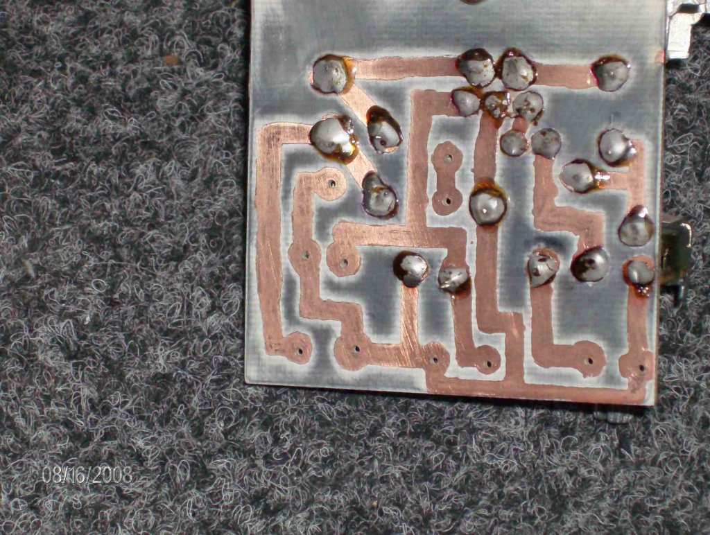

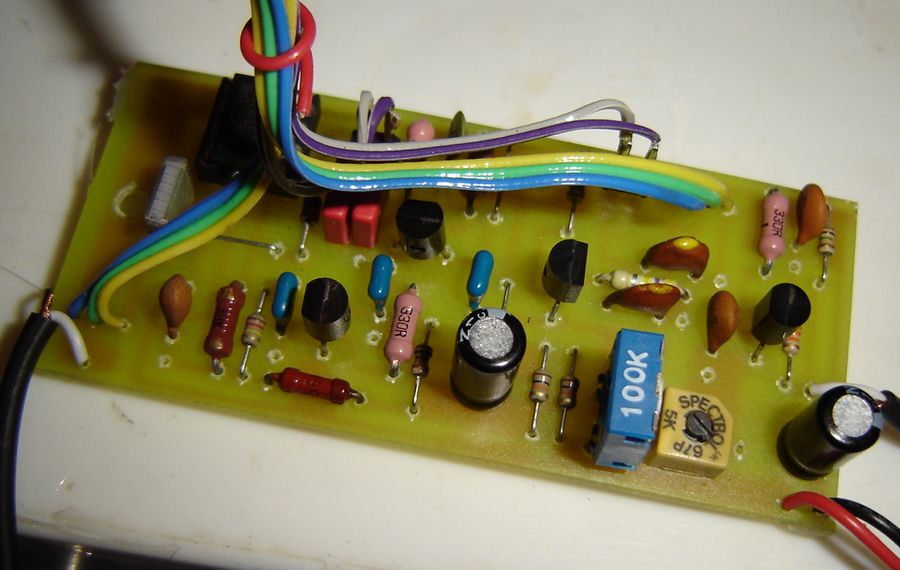

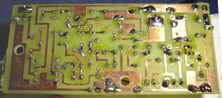

Énmeg egy "thor" fantázianévre hallgató torzítót raktam össze, mert megteccett a >>hangja<<
Aztán majd szomszédommal zúzunk vele egy kicsit, ha végleges dobozába kerül két Jack aljzat társaságában.
Egy két kép:
(#) totti91 válasza Mzolee hozzászólására (») Aug 16, 2008 /
jól néz ki bár a dobozolás hagy némi kívánnivalót maga után
(#) MolnarG válasza Norberto hozzászólására (») Aug 16, 2008 /
Már használtam jópárszor ic-s áramkörökhöz igaz foglalttal de azzal tökéletesen érintkézik és ha mégsem akkor ott a gyári próbapanel

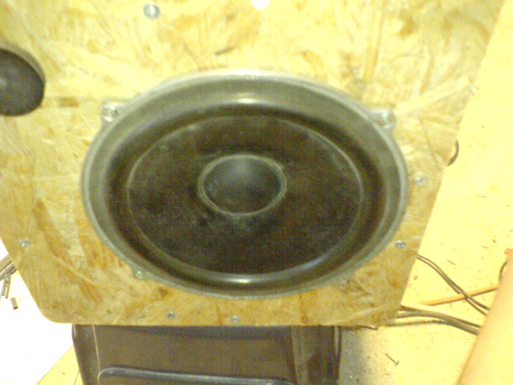

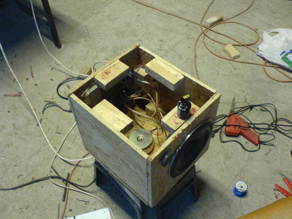

(#) Zenner hozzászólása Aug 16, 2008 /

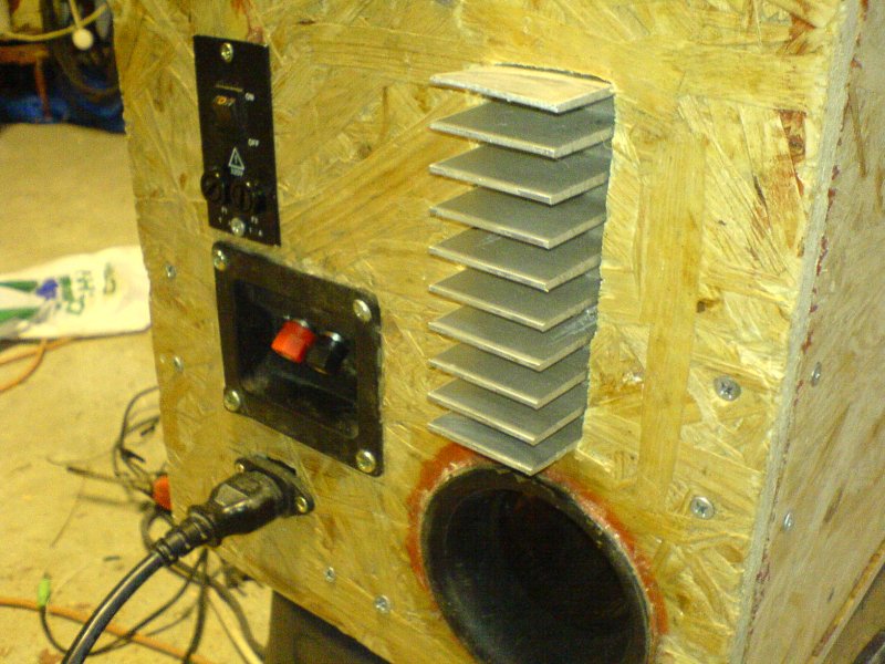

közel 3 hónapos válogatás után sikerült kiválasztani az erősítőt ami jó a trafómhoz
a mélyláda már féléve kész van, eddig egy VIDEOTON EA 6383 S-ről hajtottam, de kellett már egy saját erölködő
a csinosítás még hátra van, feketére lesz festve és újra lesz szigetelve
ez erősítő egy TDA2030 alapú "valami" megfejelve végtranyókkal
az a marha nagy ventilátor a tetején ha nem tévedek 30VA-s
kellett az ekkora mert csak ez éri át a dobozt, a venti átmérője 10 cm
de én elmebeteg beraktam azt a bordát a dobozba pedig tök fölösleges volt
és még néhány kép
és az a piros pillanat forrasztó csak véletlen van ott, múltkor azzal próbáltam vezetéket ónozni, nem sok sikerrel, amúgy egy 50W-os wellert használok
(#) sprofan válasza Zenner hozzászólására (») Aug 16, 2008 /
Szép lett
Amúgy gyárilag általában a bordát belülre szokták tenni, a miénkben is így van(gyári) egy bazi nagy borda és a mély által keltett légmozgás hűti.
(#) Zenner válasza sprofan hozzászólására (») Aug 16, 2008 /
Igen rá jöttem csak addigra meg már a helyén volt
így most belül lesz egy nagy ventilátorral, azt hiszem a hűtéssel nem lesz baj ,mert szegényke elég rendesen melegszik
Köszönöm a dicséretet
majd még lesznek képek
(#) jocko válasza Zenner hozzászólására (») Aug 16, 2008 /
te nekem tetszik ez a keltetögép.vagy inkább a süllyedö titanic gépházára emlékeztet.plexi lenne az oldala még halak is lehetnének benne....te amugy nem ács vagy véletlenül?
(#) Zenner válasza jocko hozzászólására (») Aug 16, 2008 /
először is köszönöm a dicséretet(ez a keltető gép duma hatalmas )
másodszor nem vagyok ács, szakácsnak tanulok és most megyek 10.be , osztálytársaim is furcsálják hogy elektronikázom
honnan vetted hogy ács vagyok?
