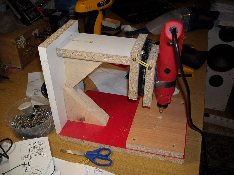

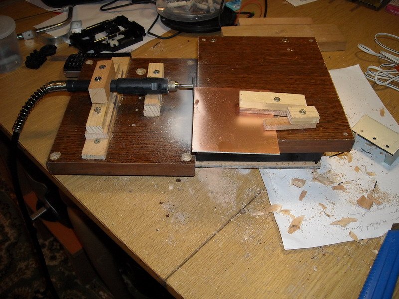

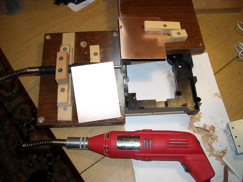

Leleményes
A háttérben odavág a pokémonos levonó

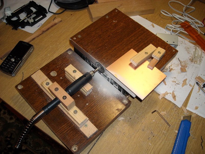

Látom nálad a minidrill elég unverzális eszköz nekem sincs állványos fúróm, de még nem törtem el fúróhegyet soha

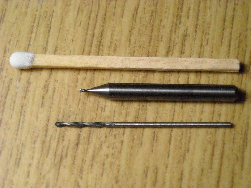

(#) Manyoc válasza MolnarG hozzászólására (») Dec 27, 2008 /
Eddig még én se ,de azok elég hamar koptak. Enek darabja 4 euró. Remélem sokáig éles marad.
(#) dbase válasza Manyoc hozzászólására (») Dec 27, 2008 /
Felénk halason 150ft egy fúró, s az a jo benne hogy a menetes rész kb 1cm es, a többi meg megy a tokmányba. Na azt nehéz már eltörni.
(#) mex válasza dbase hozzászólására (») Dec 27, 2008 /
A szára is olyan vastag mint a "menetes" rész?
(#) Doncso válasza Manyoc hozzászólására (») Dec 27, 2008 /
Ezt nem hiszem el, tudod mennyit törtem a fejem egy állványon a minidrillemnek? Ez nagyon szuper ötlet!! Sőt, na ezt holnap ha lesz egy kis időm rá össze is dobom, nem sajnálva rá egy CD mechanikát, hát, hogy az ember leleményessége mikre képes! Köszi az ötletet, nagyon jó lett!!

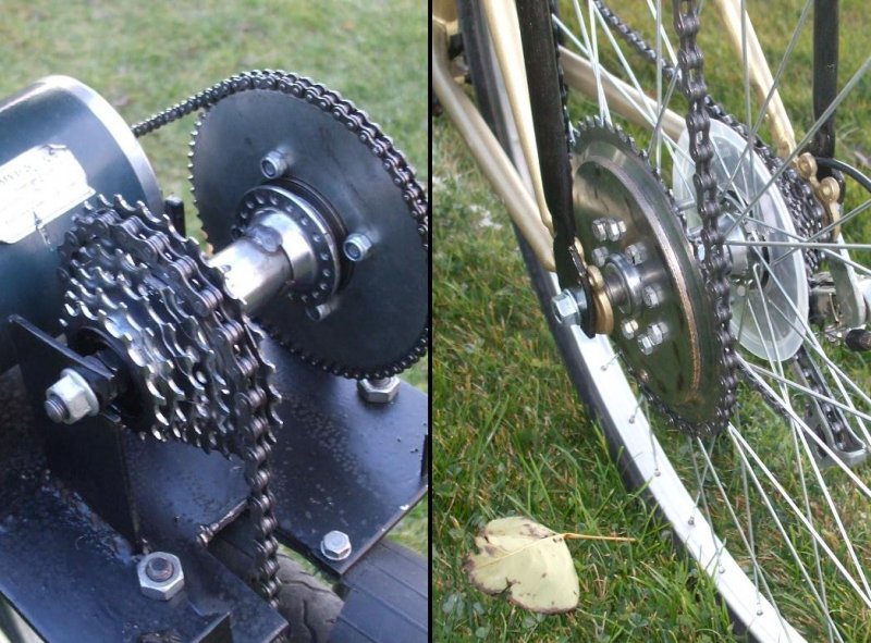

Elkészült a villanybringám egy újabb verziója.
Olyan jól sikerült,h első helyet nyertem vele a
Pécsi Tudomány Egyetem Pollack Mihály Műszaki Karán megrendezett Tudományos Diák Köri Tanács Gépész-Villamos Szekcióján. Jó hosszú
Ezenkívül továbbjutottam az országos versenyre

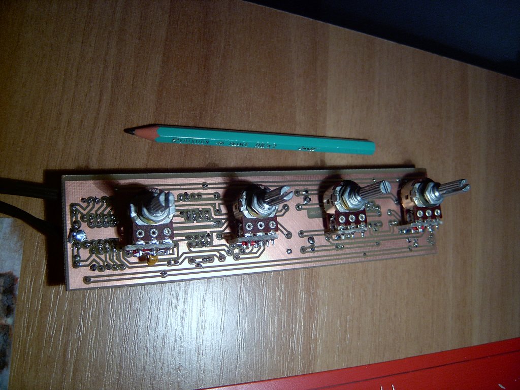

Csináltam egy hi-fi sztereó előerősítőt.
Kicsit csalódtam az LM1036 és társaiban, így inkább összehoztam egy jól bevált mezeit.
Nagyon frankón lehet vele szabályozni mindent, nincsen zaja és szépen szól.
A nyáktervet direkt így terveztem hogy az erősítő fa előlapjára belülről szépen rásimuljon és minimális helyfoglalása legyen. Így még árnyékolni is könnyű lesz.

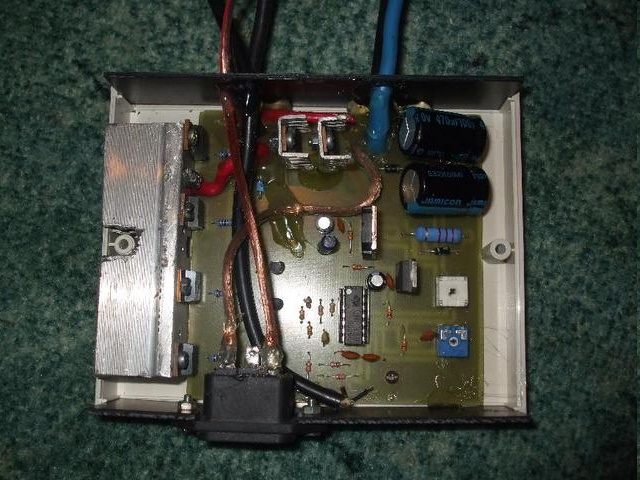

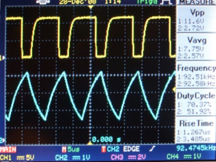

Még 2 kép..., bár ez a mechanika, de a vezérlőt is én csináltam
(#) CIROKL válasza mario1111 hozzászólására (») Dec 28, 2008 /
Nagyon szupi lett ! a vezérlésről lehet valamit tudni? Aksit mit használsz hozzá?
(#) mario1111 válasza CIROKL hozzászólására (») Dec 28, 2008 /
Hát annyira nem nagy szám. Egy lm339-es komparátor előállít egy 3szögjelet. Ezt a jelet és egy gázkar visszajelzést felhasználva állítok elő egy pwmet, amit megkap 4 irf540-es fet. Plusz két párhuzamos dioda a motorral... A szkópon látszik, h lassú a felfutás, mert nyitott kollektoros az lm339. Az átlátszó cucc az hőpisztolyos ragasztó.

Nagyon jó elgondolás, ügyes kivitel, szóval elismerésem! :kalap:
(#) Müszi válasza cimopata hozzászólására (») Dec 28, 2008 /
Egyszerű,de nagyszerű!
Szép kivitelezés

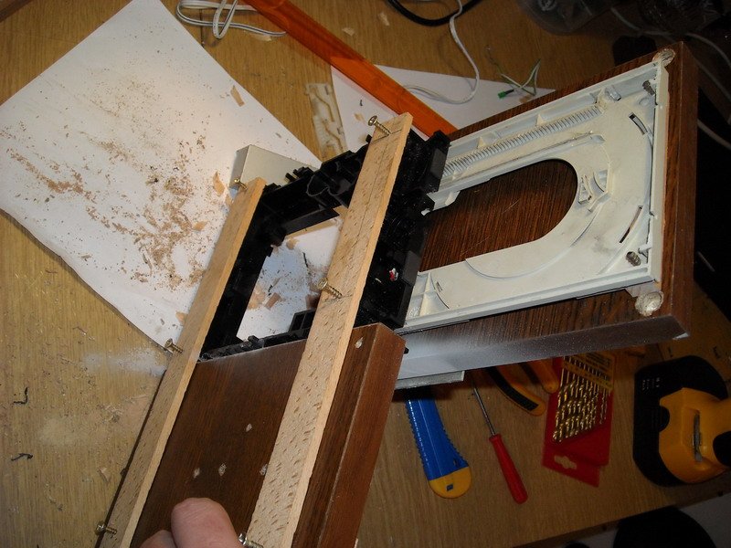

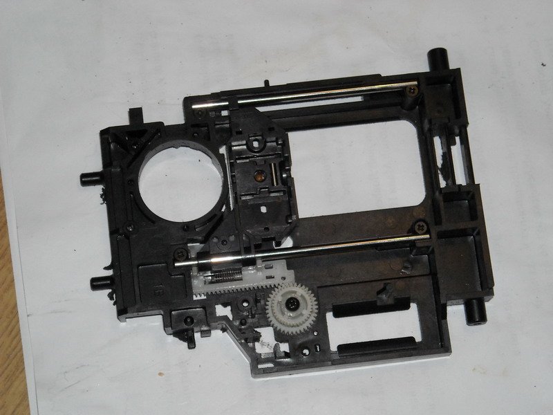

(#) Manyoc válasza Doncso hozzászólására (») Dec 28, 2008 /

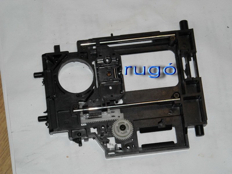

A képeken nem látszik, de a CDROMból kiszerelt mechanikába beletettem egy rugót ami visszaemeli a fúrót. A duncgumik csak rezgés csillapításra vannak ott és , hogy az oldalirányba minimalizálja a kitérést.
Így most könnyű a használata. Egyújjal lenyomom, majd elengedem. Nagyon jól szuperál. Sajnos a 0,8mm vídia fúróhegyet sikerült eltörnöm vele, de az én hibámból.
(#) Doncso válasza Manyoc hozzászólására (») Dec 28, 2008 /
Nagyon jó a cucc!! Tényleg!

(#) vtsoftware válasza Manyoc hozzászólására (») Dec 28, 2008 /
Hallod, ez nagyon ott van, tényleg nagyon leleményes...
Nekem is van pár rossz meghajtóm, lehet összedobom.
Igaz megvettem a direkt "precíziós" fúrásra való kisfúrót, de szabadkézzel én nem tudok olyan szépet fúrni. Jóaz' jóaz' de ha pont oda fúr az ember aholva kell annál szebb nincs...
