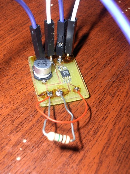

EL fólia meghajtó. Supertex HV850 ic. Már rég csináltam csak nagyobb fóliához nem volt elég. Elrakódott, aztán nemrég adtak egy 5centi x 2centis kék fóliadarabot ahhoz szedtem elő. Jól világít de igazából sok értelme nincs kb 10mAt eszik liion celláról.

Mi ez a fólia? Sosem hallottam még róla.
üdv.:borvendeg
(#) andras1 válasza borvendeg hozzászólására (») Nov 4, 2010 /
Háttérvilágításnak nagyon jó lenne pl...
(#) karosa válasza borvendeg hozzászólására (») Nov 4, 2010 /
Elektrolumineszcens fólia háttérvilágításokhoz mint ahogy írták is kázió illuminátoros órákban pl. meg régebben PDAkban is használták. Vágható különböző alakzatokra.

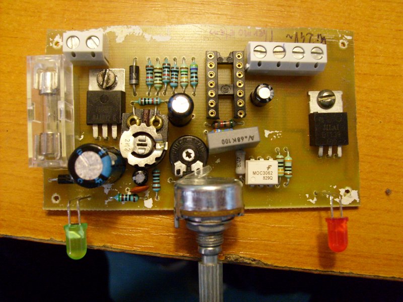

Unatkoztam egy kicsit,így összeraktam ezt(3-as kép).Nem nagy szám,de hát szünet van(volt).Tulajdonképpen elektronika szakkörön is ezt fogjuk építeni,csak megnéztem bumfordi pákával hogyan lehet dolgozni.Apropó,nem tud valaki hasonló egyszerűséggel elkészíthető kapcsolást?Más:Már régóta készen van,csak a dobozára vár a forrasztópáka-állomásom(2-es kép).Megint más:Készülőben van(élesztésre vár) egy kis rádióadó(1-es kép).Mint írtam volt,szünetben ténykedem Nem nagy durranások,egyikre szükségem van,másik meg érdekel.

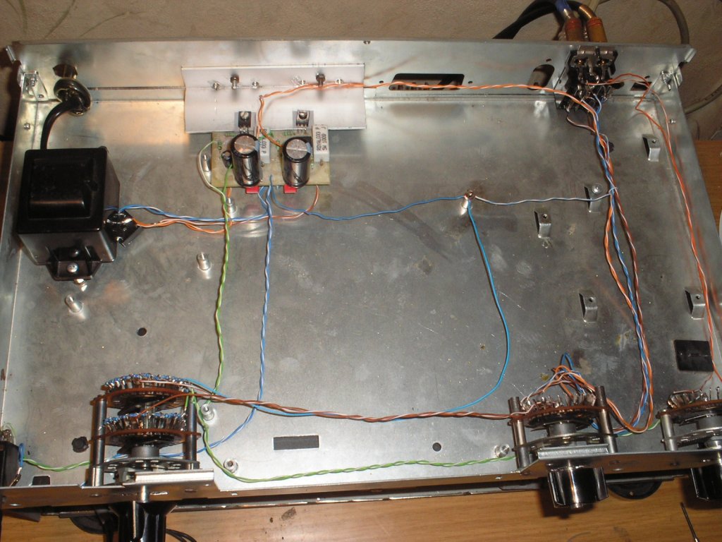

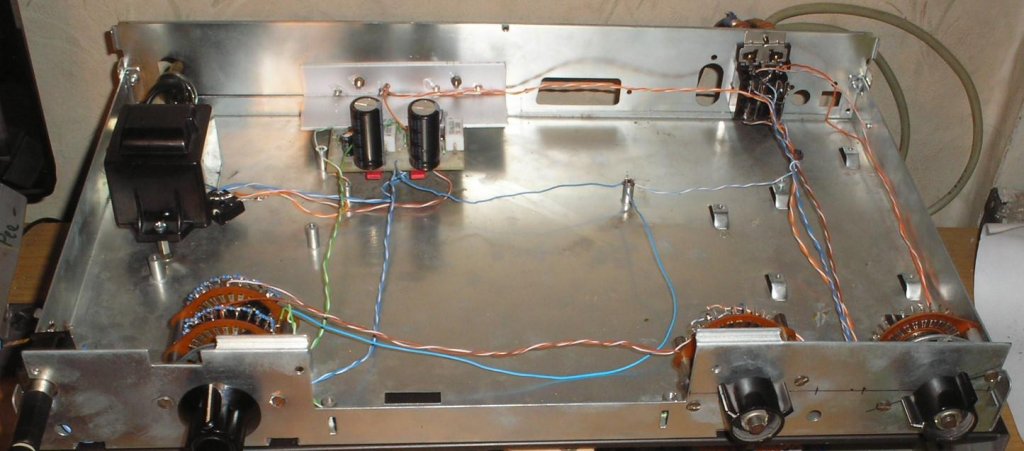

A mai művem egy (még mindig félkész) passzív előfok és fejhallgtóvégfok.
Az előfok tartalmaz egy jaxley kapcsolós 14 állású hangerőszabályzót, egy 6 állású bemenetválasztót, és egy 6 állású kimenetválasztót. Azért félkész, mert még nem vettem meg hozzá a csatlakozókat, ami most benne van, az elfekvő készlet volt itthon.
A végfok pedig egy együtemű A osztályú, a Heed Canamp. Erről egy cikk is meg fok jelenni az oldalon.
(#) bankimajki válasza petemazi hozzászólására (») Nov 7, 2010 /
És lesz még ebben a "pici" dobozban valami ezenkívül?
(#) petemazi válasza bankimajki hozzászólására (») Nov 7, 2010 /
Idővel egy TDA1541 D/A.
És persze majd lesz előlapja is.
szerk: a hangerő 24 állású, csak ma olyan napom van, hogy mindennek kétszer kell nekifutni.

(#) Ricsi89 válasza bankimajki hozzászólására (») Nov 7, 2010 /
Még lesz benne komplett alkatrészkészlet, forrasztópáka, csavarhúzókészlet, fogók, forrasztóón. Tudod, ha valamikor, valahol elromlik, akkor egyszerűen javítható helyszínen.
Bocs nem tudtam kihagyni.
(#) petemazi válasza Ricsi89 hozzászólására (») Nov 7, 2010 /
De amúgy ez a szabvány hifi egység méret, és sz**ul nézne ki a toronyban egy akkora doboz, amibe passzentosan fért volna..
