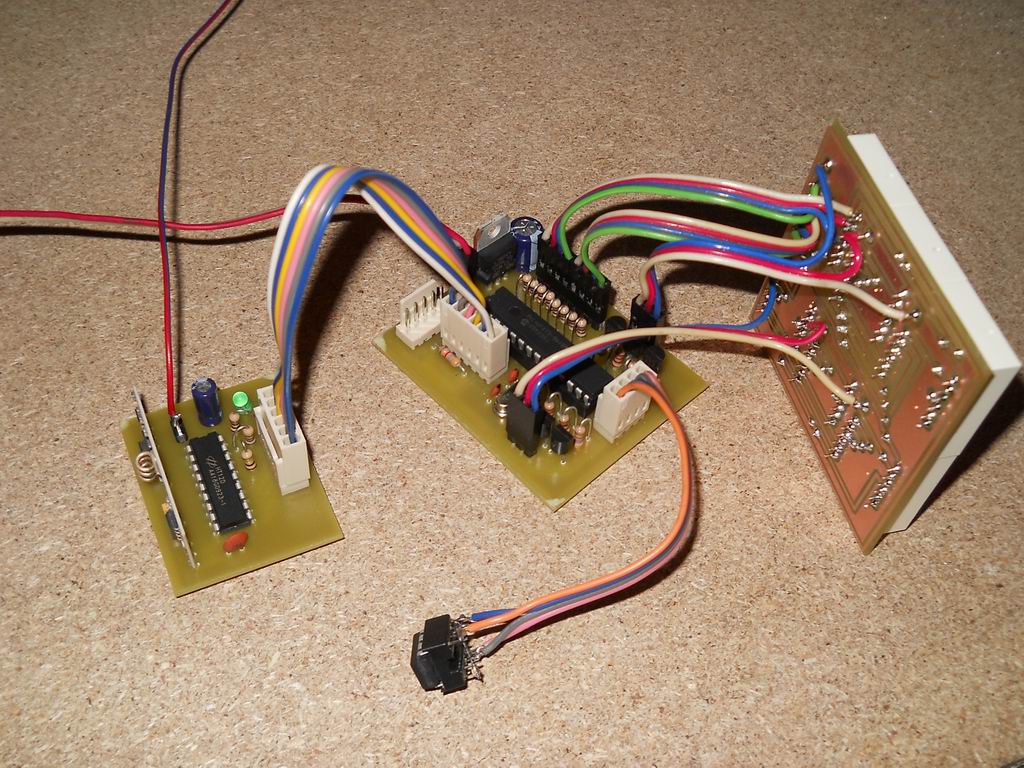

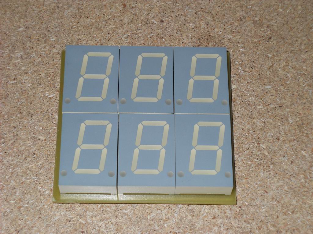

(#) Panhard hozzászólása Jan 2, 2011 /

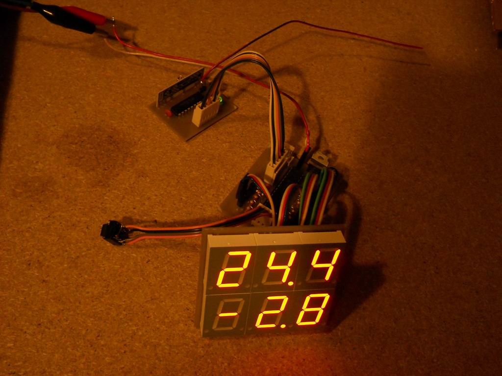

Készítettem egy külső-belső hőmérőt. Dobozolva még nincs, de lehet, hogy nem is lesz. A külső hőmérsékletet 433MHz-en kapja egy korábban készített külső hőmérőtől.

(#) zolika60 válasza Panhard hozzászólására (») Jan 2, 2011 /
A -10-et hogyan mutatja? A doboz szerintem nem árt neki. egyébként szép munka.
(#) vicsys válasza Panhard hozzászólására (») Jan 2, 2011 /
Jól néz ki! Gratula!
Milyen IC van a vevőnél (meg az adónál)?

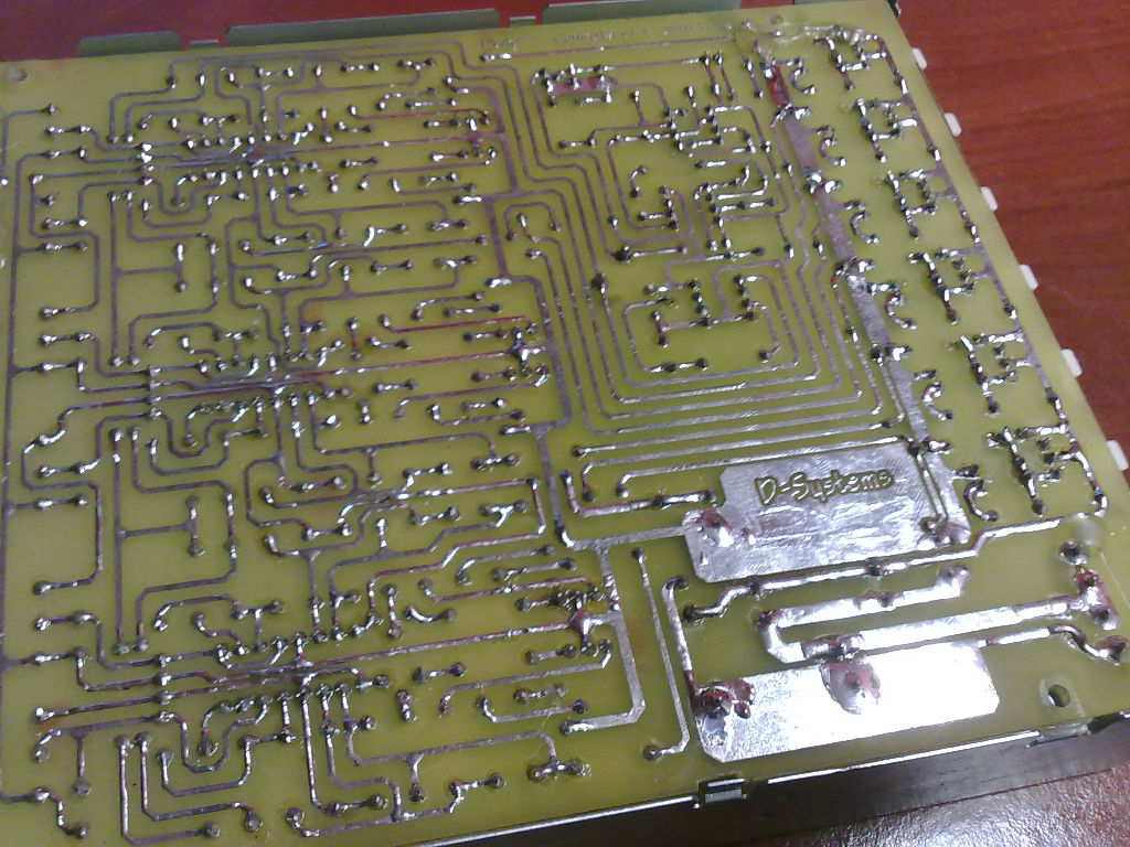

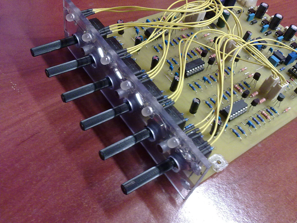

(#) DanyyX hozzászólása Jan 2, 2011 / 1
Üdvözletem.

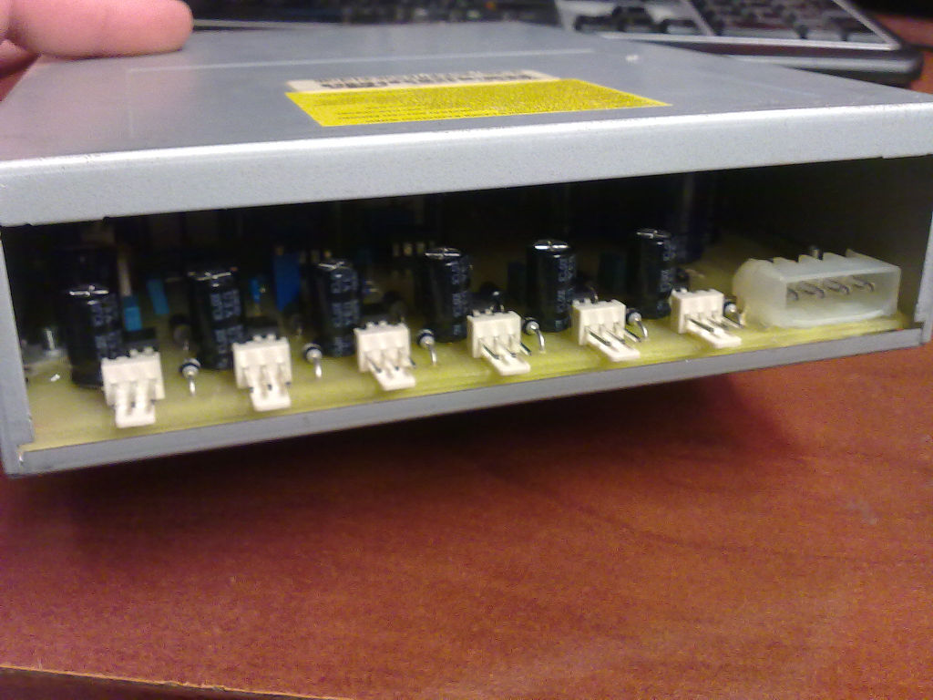

Ez még tavaly decemberben elkészült, de most volt időm róla pár képet csinálni, mielőtt odaadom a gazdájának. PC-be való 6 csatornás fan control, abból is a pwm-es fajta. Minden csatornának van egy ledje, ~20% kitöltési tényező alatt (ahol a ventilátor képtelen már elindulni vagy nem jár üzembiztosan) tiltja a kimenetet, ekkor a led pirosan világít, egyébként zöld és a fenyerő a kitöltési tényezővel arányos. Különlegessége, hogy full analóg. Számomra ez hátrány is, mert könnyebb lett volna mikrokontrollerrel, de ha már az volt a koncepció hogy legyen analóg, akkor legyen analóg, tervezek én azt is.
A kapcsolást egyelőre ne kérje senki, egyrészt nincs megfelelően ledokumentálva, másrészt fejlesztenék rajta még egy kicsit.
(#) Panhard válasza vicsys hozzászólására (») Jan 2, 2011 /
Mínusz 10-től nincs tizedes.
Az IC HT12D és HT12E. Az adó 2 bájtot küld át 433MHz-en, hőfok és tizedes.
A kódolás/dekodolás miatt, gondolom nem kell a PIC szoftverébe más szűrés. Jól gondolom?
(#) zolika60 válasza DanyyX hozzászólására (») Jan 2, 2011 /
Szép munka. Miért kell egy gépbe 6 ventilátor?
Csak annyi kell, ami értelmezi a 4 bitet a dekóder felől. Úgy van megoldva, hogy 1. bit adat, 2. bit órajel (1Hz), 3. bit reset, 4. első vagy második bájtot küldi. Így a teljes hőfokot kb: 20mp alatt küldi át.

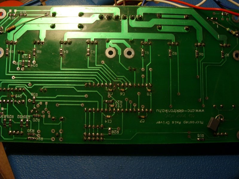

(#) SALáta hozzászólása Jan 2, 2011 1 /

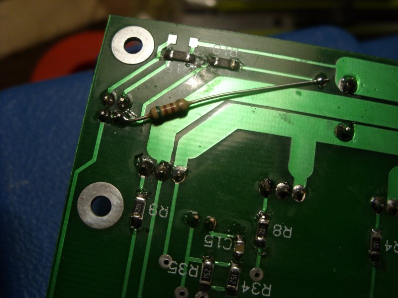

Ma készült el egy léptető vezérlő kártya, gyári nyákon illetve gyárilag forrasztva az A3986 ami a lelke. Fet nek hűtés nem kell, még a motoromhoz kell faragni. Köszönet Linbusnak és Sir Nyetegnek! Nincs smd ellenállás készletem, ezért nem cseréltem az ellenállást hanem párhuzamosan kötöttem még egy furatszereltet.
(#) DanyyX válasza zolika60 hozzászólására (») Jan 2, 2011 /
Köszönöm. Fogalmam sincs miért kell, ilyet kértek. A sajátomban papst ventik vannak és eszemben sincs a tápfeszültségüket zaklatni.

(#) Rumcájsz válasza Panhard hozzászólására (») Jan 2, 2011 /
Klassz lett az áramkör! Gratula !
Doksit tudnál mellékelni?

(#) zsoltee0001 válasza SALáta hozzászólására (») Jan 3, 2011 /
Nem gyenge, ilyet még nem láttam :eek2: Ez gondolom tengelyenként 1-1 db.
Én most lettem kész a leválasztóval, de az triviális

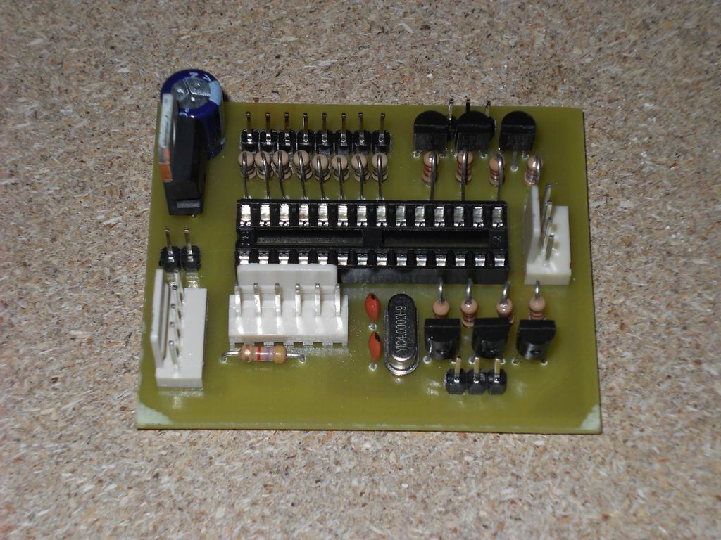

Szomszédomnak készült karácsonyra.Gondoltam megosztom.És utólag is B.Ú.É.K. mindenkinek.

Szép munka. Nagy magabiztosságra vall, beforrasztani az IC-t. Én sosem csinálok ilyet.
(#) Travolta válasza borvendeg hozzászólására (») Jan 3, 2011 /
Köszi.Semmivel nem nagyobb, mint foglalat nélkül beforrasztani. De sajnos egyszerűbb volt így megcsinálni a vonalvezetést. Amúgy tavaly készült egy másik példány normál félvezetőkkel, foglalattal.Az is elsőre indult. Az smd felett az átkötés meg azért kellett, mert sajnos panelen kívül nem tudtam felprogramozni a kontrollert, ezért el kellett vágjam a tápról az MCLR lábat.

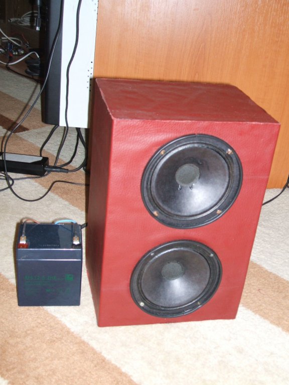

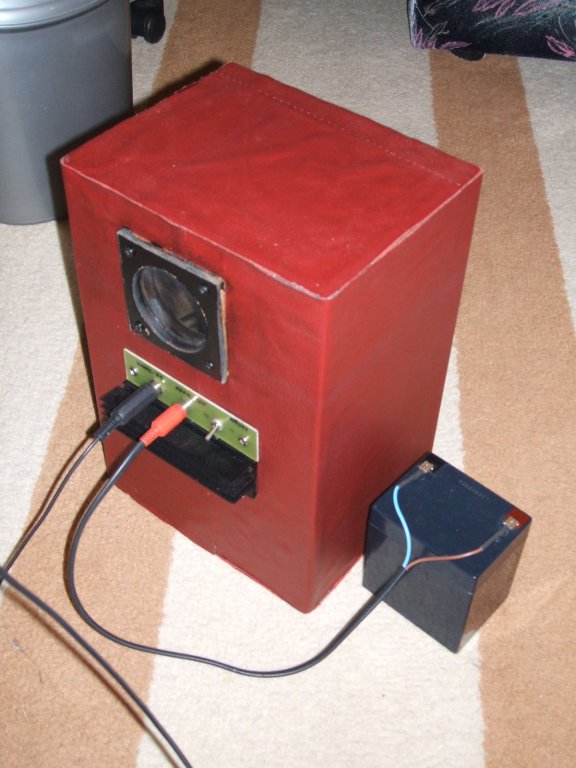

Én ezt a kis dobozkát csináltam még tavaly december elején. Néhány wattos csak, de nagyot szól, és még a hangja is tetszik. Számitógép mellé terveztem, akkumlátorral megy. Osztálytársaim körében nagy volt a népszerüsége a buszon, kirándulás közben. a Mübörözést én csináltam.
Beszéljenek helyettem a képek!

(#) vicsys válasza Travolta hozzászólására (») Jan 3, 2011 /
Szép munka, gratula! Milyen PIC vigyorog benne?
(#) vicsys válasza Müszi hozzászólására (») Jan 3, 2011 /
Müszi mester!
Meglepően fejlődsz. Isten tartsa meg jó szokásodat!
Gratulálok és csak így tovább! :kalap:

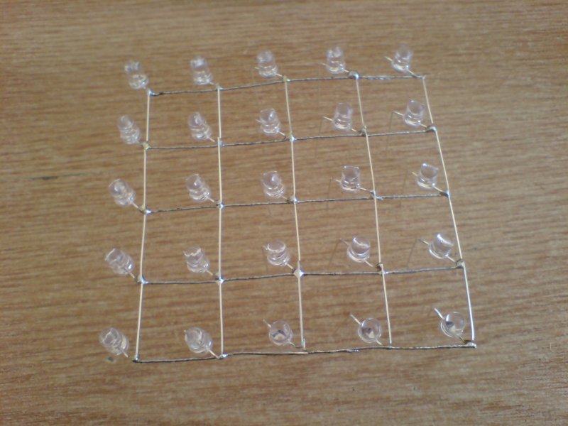

(#) Laciveszp hozzászólása Jan 3, 2011 /

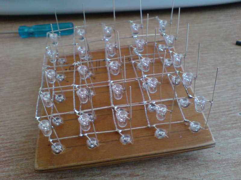

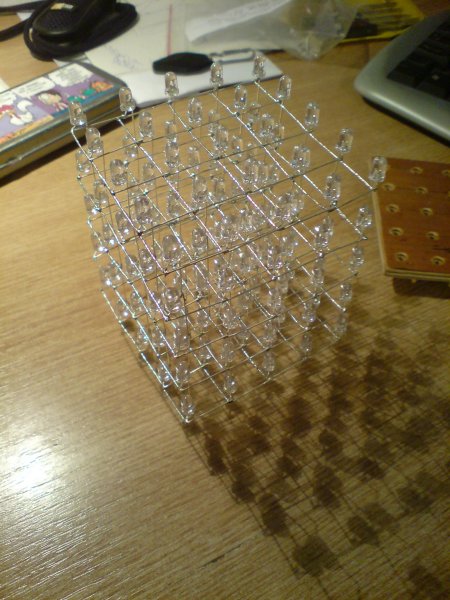

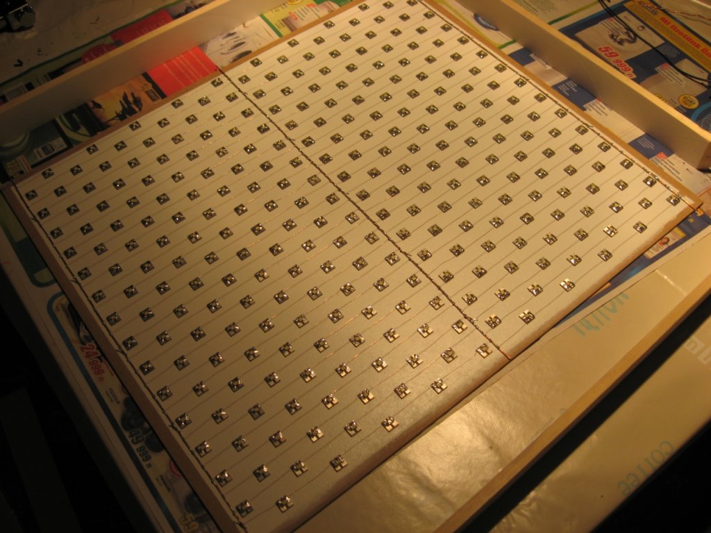

Sziasztok! Elkezdtem megépíteni geri303 LED kockáját. Most a 125 beforrasztott LED-ről mutatnék pár képet, a vezérlő még nem készült el, pár alkatrész még hiányzik is. De beszéljenek a képek:
Üdv: Laciveszp

A mester megnevezés kicsit tulzás, tőled azért jócskán lemaradok, bár igyekszem a legjobbat kihozni a dolgokból
Amúgy köszönöm a dicséretet. A kis dobozba egy kis LA autórádió IC dolgozik, de nagyon jónak tartom a mélyhangjait, ahhoz képest, hogy csak ~10l-es a doboz.

(#) zoz11 válasza Laciveszp hozzászólására (») Jan 3, 2011 /
Az én kis drága LED-jeim, de látom jó helyre kerültek, és nagyon profi lett
Üdv: Zooolii
(#) Abukodonozo válasza Laciveszp hozzászólására (») Jan 3, 2011 /
Szép lesz, ide azt hiszem nem kevés türelem kellett!
(#) Travolta válasza vicsys hozzászólására (») Jan 3, 2011 /
Köszönöm! Egy 18F2620 a lelke az egésznek. Ha gondolod megkeresem az oldalt, és belinkelem.
