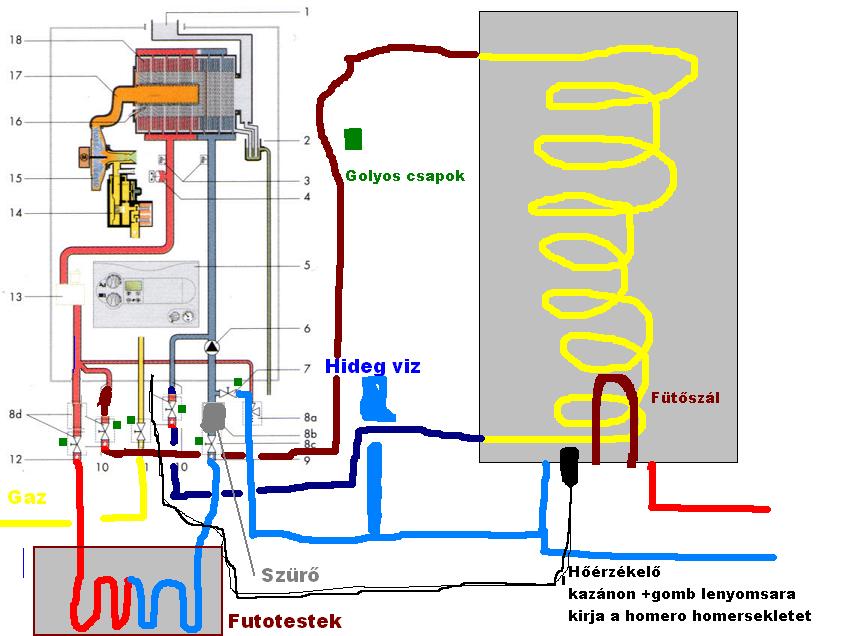

(#) huba hozzászólása Márc 8, 2011 /
Sziasztok. Egy kis segítséget szeretnék kérni tőletek. Egy barátom kézből vett egy Vaillant ECOTEC VU 466-as kazánt. Valami szerelő beszerelte, és mivel nincs benne hőcserélő, vetetett melléje egy hőcserélős villanybojlert.
Itt van egy kép a kazan csoveirol A bojler szerpentine a két 10-es csatlakozásra van köve, egy egy biztonsági csappal, közvetlen a kazán mellett található.
Ha nyitva vannak a csapok se fűtés, se a bojler fele meleg keringetés, vagyis a kazán nem működik. Ha a kazánt reset gombbal újraindítom akkor fűtt egy rövid ideig, forrósodnak a bojler fele a csövek de a rendszernyomásmérő felfut majdnem 3bar-ra. Majd a kazán kikapcsol, semmi hiba semmi egyéb, csend. Ha a csapokat lezárom, akkor rendesen beindul, nyomás stabil, és fűti a melegítőkört. Szaküzletbe vetettek vele egy hőmérséklet szondát, amit állítólag a bojler-be kéne dugni, ha azt bekotom, a plusz gomb lenyomására kiírja a hőmérsékletét a szondának, de nem segít semmin. Az okos szerelő a bojlerbe levő másodlagos termosztátot, a kazán termosztat bemenetére kötötte, csak az épp a fütőkört kapcsolja, szóval sehogy se jó. Most villannyal melegedik a víz ami elég drága.
Hol az igazi hiba, mi hiányzik, mit kéne másképp. Mert állítólag sokan látták, senki se tud mondani semmi okosat.

(#) kameleon2 válasza huba hozzászólására (») Márc 9, 2011 /
Nem csak keringető szivattyú kell, hanem visszacsapószelep és mágnesszelep is, mert a keringetőszivattyún a fűtési szivattyú is áttolhatja a folyadékot. Lehet gond az is, hogy túl hamar megfordul a külső hőcserélőn a folyadék, akkor könnyen hibára futhat a kazán. Nem véletlenül külön szakma a gépészmérnök. Ezért nem a villanyszerelőkre kell bízni a munkát. Az biztos, hogy ha külső hőcserélőre dolgozik a kazán - kell a külső hőmérő szonda, mert másként nem tudja a kazán, mi is történik rajta kívül. Azt nem tudom, hogy ez a konkrét kazán tudja e egyáltalán ezt a külső szondát kezelni, valamint a bojler kör keringető szivattyúját. Ha igen - OK, ha nem akkor általában egy külső, bővítő panellel lehet megoldani, hogy tudja.

(#) huba válasza toro hozzászólására (») Márc 9, 2011 /
Most nem tudok képet készíteni. Legközelebb pénteken.
A kazán pontos típusa VU OE 466-7-H ecoTEC.
A kazán belső felépítése pont ugyan olyan mint amit linkeltem.
Rendben. Elég sarokba van az egész, meg alatta konyhaszekrény mögött eltűnnek a csövek. Esetleg lerajzolhatom a jelenlegi bekötést pontosan, ha az megfelel, ha nem akkor maradnak pénteken a képek.
(#) toro válasza huba hozzászólására (») Márc 9, 2011 /
Ok, rendben - várom a rajzot vagy fényképet.
(#) huba válasza toro hozzászólására (») Márc 9, 2011 / 1
Ez lenne.
Szép! Az érzékelő csatlakozásának van egy ellen darabja a lenyitott vezérlő panel mögötti kábel kötegben.
Ez biztos oda van dugva, különben nem mérné a hőmérsékletet a bojlerban.
A 8b szelepek felett kellene lennie egy 3 járatú szelepnek, amelynek szintén ott van a csatlakozása.

(#) toro válasza toro hozzászólására (») Márc 9, 2011 /
Bocs az előbbi két válaszért. Most néztem meg a Vaillant honlapot, ott azt írja a brossura, hogy hidraulikus váltó feltétlen szüksége. S utána kell a tárolót töltő szivattyúval bekötni, a csatlakozás a vezérlő panelben.
:yes: :yes: :yes:
Akárhogy zárom el a fűtési kőrt, a bojler fele nem tud keringeni a víz, mert a belső pompa a fűtőkör visszatérő ágára van szerelve, és a boiler a pompa után. Tehát logikusan mindenképp szükséges még egy szivattyú, ennek valóban megvan a csatlakozási pont, a vezérlő panelen.
Az érzékelőt tudom, mert én dugtam össze, eddig a fiókba volt.
Ezt a hidraulikus váltó, hova is kéne pontosan. Mer azt hiszem értem mire jó, ha áll is a bojler szivattyúja, akkor is fog áramlani arra víz, a kérdés hogy ez tényleg akkora gond-e. Hogy néz ki és pontosan hogyan működik?

(#) holusoft válasza toro hozzászólására (») Márc 10, 2011 /
Üdv.Vonatkoztassunk el attól hogy ez kondenzációs.Jelenleg úgy van most kötve hogy ha van fűtés akkor talán lesz melegvíz persze ha nem alacsony az előremenő vízhőmérséklet.Opcionálisan a készülékhez nincs váltószelep így előnykapcsolással kell a tárolót bekötni.Tehát kell egy szivattyú az indirekt körbe egy tároló ntc (gyári) ,még egy szivattyú a fűtési körre, visszacsapószelep a fűtési és indirekt körbe körben.Viszont a vaillant azt írja hogy elengedhetetlen a hidraulikus váltó hogy meglegyen a minimális keringés a készüléken keresztül (Ezért is kell a két külön szivattyú a hidraulikus váltó után,mert a készüléken belüli szivattyú szerintem mind két funkcióban működik.).A szivattyúkat és az ntc-t természetesen a panelra kell kötni leírásnak megfelelően.Ezután a úgy kell működnie hogy ha az ntc alacsony tároló hőmérsékletet érzékel akkor bekapcsolja az indirekt körre kötött szivattyút és lekapcsolja a fűtését és mivel van egy visszacsapó a fűtési oldalon így csak a tároló felé megy a fűtési víz.Tároló előnykapcsolásnál a az előremenő vizhőfokot megemeli 80 fok körül.Majd ha kész a tároló visszaáll fűtésre.Ennyi,elvileg.Viszont minden szerelési útmutató megtalálható a neten.TANULMÁNYOZZÁTOK
