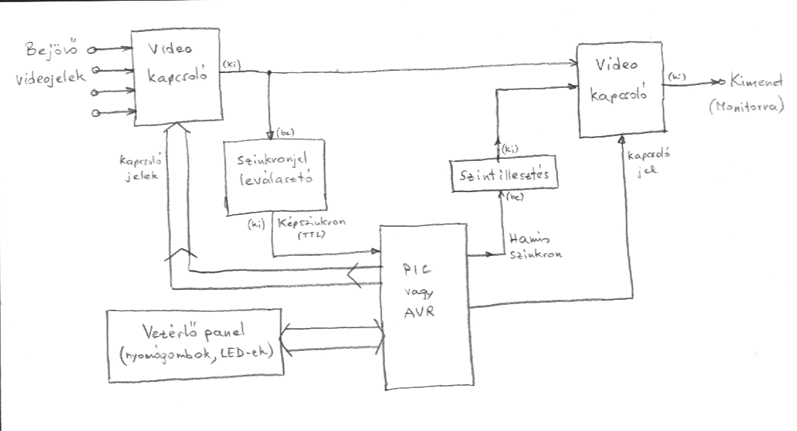

Nem tudom van-e valakinek valamilyen ötlete, részkapcsolása stb, az alábbi áthidaló megoldás realizálásához? Lehet, hogy egy PIC is segítene az egyszerűsítésben.
Az előző hozzászólásom alapján továbbgondolkodva az átkapcsolás monitorokon való megjelenítéséhez az lenne a legmegfelelőbb, ha elő tudnánk állítani egy olyan különálló fekete képet, amelynek a képszinkrona folyamatosan áthúz az új forrás képszinkronához. Ekkor az átkapcsolási mechanizmus előbb erre kapcsol, majd a szinkron létrejötte után végül az új forrásra kapcsol. A fekete jelnek elég egy nagyon buta szinkron is, amelyre a monitorok rá tudnak húzni. A sorpárosodással (félképváltás) nem kell törődni, a függőleges szinkronnál sem kellenek a kiegyenlítőjelek és a befűrészelések. Csupán azt kell biztosítani, hogy az áramkör (pl. a PIC) sorkihagyásokkal (pl. képenként 20 sor) aránylag lassan ráhúzzon a függőlegesre.
Az áramkörhöz tehát kellenek a video kapcsoló IC-k, egy szinkronjel leválasztó áramkör, és pl. egy PIC. Utóbbi eleve kezeli az átkapcsolás nyomógombjait, a kapcsoló IC-ket vezérli, és fogadja a leválasztott szinkronjelet, végül Real Time előállítja a hamis szinkronjeleket az áthidaló időre.
Ezzel az átkapcsolás pillanatában a monitorokon fekete kép jelenik meg, a ráhúzás miatt egy kicsit függőleges irányban - kevésbé feltünően - össze is ugrik ez a kép, majd megjelenik az új forrás jele, egy képnyire a tetején kicsit görbén. Esetleg - monitortól függően, rövid időre - tapasztalható némi színprobléma (pl. egy képkockányira fekete fehér kép). Ha ezek az anomáliák a képugrás helyett elfogadhatóak, akkor érdemes belevágni a megvalósításba.

(#) tcs52 válasza tcs52 hozzászólására (») Nov 3, 2009 /
Még iderakok egy skiccet ami a kapcsolás blokkvázlata...

(#) tcs52 válasza Massawa hozzászólására (») Nov 3, 2009 /
Valószínűleg nem igazán érted amit leírtam!
Természetesen lehet fekete rolóban is gondolkodni, amennyiben ez simib-nek megfelel, mert én ezt is el tudom fogadni megoldásnak.
Másrészről: nézd meg a küldött rajzot! (Ugyan ceruzarajz, de nem kínlódom rajzprogramokkal - melyeket amúgy sem használok semmire - félórás pepecseléssel, ha így csak 5 perc).
1. Alaphelyzetben az egyik bemeneti csatorna van kiválasztva, és a kimenetre is ez jut egy másik elektronikus kapcsolón. A kiválasztott jelről egy szokványos szinkronleválasztó fokozatból bekerül a PIC-be TTL szinten a képszinkron impulzusa . A PIC v. AVR mikrokontroller a "hamis szinkron" kimenetével mindíg erre próbál ráhúzni úgy hogy csökkenti (v. esetleg növeli) a sorok számát, ám nyugalmi helyzetben nagyjából rajta van, és csak néha korrigál. Noha ez a kimenő jel folyamatosan képződik, nyugalmi helyzetben nem jut a kimenetre, mivel a második kapcsoló nem ezt engedi át.
2. A Kezelőszemély részéről a vezérlőpanelen megnyomott gombra át kellene váltani egy másik csatornára. A mikrokontroller csak a lenyomást érzékeli, és ebből tudja melyik bemenetről van szó. Ám még nem vált át erre! Helyette a kimenetre juttatja a hamis szinkron jelet. Természetesen ez a jel egy szintillesztőn át mint egyfajta videojel jelenik meg a kimeneten. Képtartalom és színjelek nincsenek benne, csak sorszinkron jelek 64us-onként, illetve amikor - az eddigi videojel szerint - képszinkronjel jönne, a 4-5us-os negatív pulzusok helyett kb. 60us széles szinkronjelek (továbbra is 64us-onként). Ezzel a monitor be van csapva, mert jönnek továbbra is a sorszinkronok amire pár tucat sor alatt ráhúz, és csaknem ugyanabban az időpontban amikor kell jön a képszinkron is - tehát nincs ugrás. (Megjegyzendő, hogy a hamis szinkron rákapcsolását javasolt a képszinkron időpillanata utánra időzíteni).
3. Ekkor jön a ráhúzási fázis. A mikrokontroller átkapcsol a kívánt bemenetre, ám az nem jut ki, mivel a kimeneten a hamis szinkron van. De a szinkronleválasztó ekkor már az újabb csatorna jelét fogadja, és a mikrokontroller megkezdi az erre való ráhúzást. A kb. 312 sor helyett most kevesebbet ad, pl. csak 280-at, tehát ennyi soronként jönnek a képszinkront biztosító széles pulzusok. Ezt mindaddig csinálja, amíg a bejövő jel képszinkronja "utól nem éri" a hamis képszinkront. Ha megtörtént a ráhúzás, akkor a mikrokontroller visszaáll a 312 soros üzemmódra, és csak újabb elcsúszás észlelése esetén korrigál 1-1 sor beszúrásával vagy kihagyásával (ez azért aránylag gyakori, mivel 2*312 sor nem egyenlő 625 sorral) .
4. Végül, mivel most már a hamis szinkron kimenet képenkénti szinten fázisban van az új bemenő jellel, az elektronikus kapcsolót át lehet váltani a kimeneten, és a monitorra ez a jel jut. A sorirányú szinkronra állás ismét a monitor feladata, illetve ha ez megvan akkor a PAL burst felismerése és a színjelekre szinkronizálás is hamar megtörténik általa. Ismét nyugalomban vagyunk, bár a mikrokontroller továbbra is igyekszik a hamis szinkron kimenetet fázisban tartani.
Én megértem, hogy azoknak akik nem használnak mikrokontrollert, nehéz megérteni miként valósulnak meg bizonyos bonyolultnak tűnő dolgok. De ez a mikrokontroller - pontosabban a programozás - csodája, bár az ehhez való program megírása azért nem egy pár órás sétagalopp, hanem meglehetős gyakorlatot kíván.
Még csak annyi kiegészítés, hogy egy gyorsabb mikrokontrolerrel, és a leválasztott sorszinkront is figyelve össze lehet hozni akár félképváltásosan is ezt az átkapcsolót, sőt a sorszinkront is közel egymáshoz lehet igazítani. Maga a kapcsolás alig bővül, ám a programozási feladat kb. a duplájára nő.
