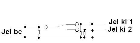

Az lenne még a kérdésem, hogy adott egy kompozit videó jel, amit egy kapcsolóval két különböző eszköz (TV) között kapcsolok egyszer ide, egyszer oda. A kapcsolás pillanatában ugye eléggé zajos a kép, ahogy hirtelen eltűnik, vagy megjelenik. Ezt a problémát meglehetne oldani ellenállásokkal, ahogy az az általam rajzolt 2-es képen látható? |
