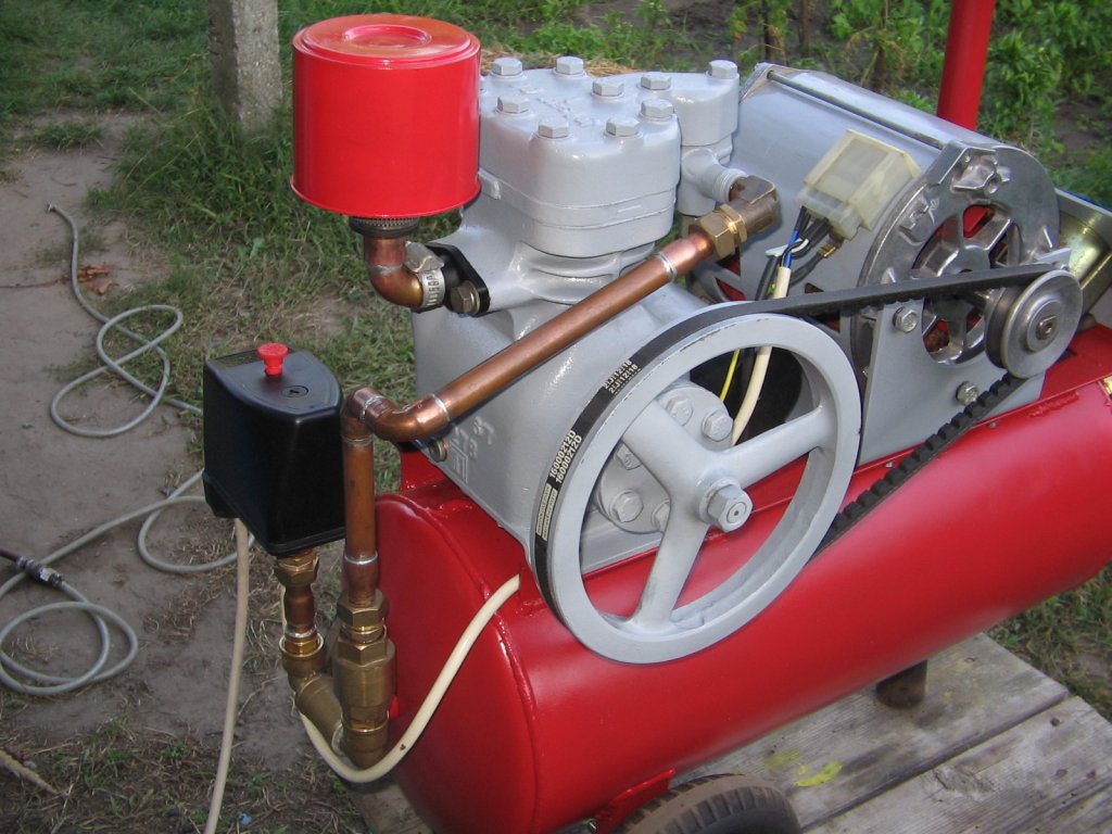

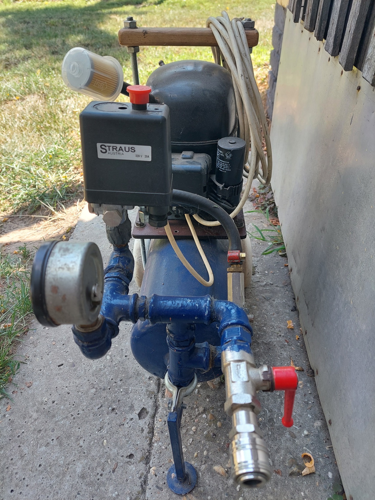

(#) Geri86 válasza VIM hozzászólására (») Aug 21, 2023 /
Visszacsapó szelepet alkalmaztál a hűtőkompresszor és a tartály között?
(#) VIM válasza Geri86 hozzászólására (») Aug 23, 2023 /
Szia? Igen, közvetlenül a flexibilis cső után van beiktatva.
(#) vision61 válasza Geri86 hozzászólására (») Aug 23, 2023 /
Ötletadóként ez az én általam készített, ennél csak pneumatika csöveket használtam.
A hatodik képen látható a visszacsapó szelep.

(#) Geri86 válasza vision61 hozzászólására (») Aug 24, 2023 /
Köszönöm szépen. Nem tudnál adni valami pontosabb adatot adni a visszacsapó szelepről?
(#) Geri86 válasza VIM hozzászólására (») Aug 24, 2023 /
Szia. Köszi látom már. Csak megzavart a kék festék.
(#) vision61 válasza Geri86 hozzászólására (») Aug 24, 2023 /
A enyémre, egy ehhez hasonló lett szerelve, mindkét végén menetes kivitel.
A hozzászólás módosítva: Aug 24, 2023
(#) VIM válasza vision61 hozzászólására (») Aug 24, 2023 /
Szia. Már én is kicseréltem azt a régi golyósat tányérszelepesre.

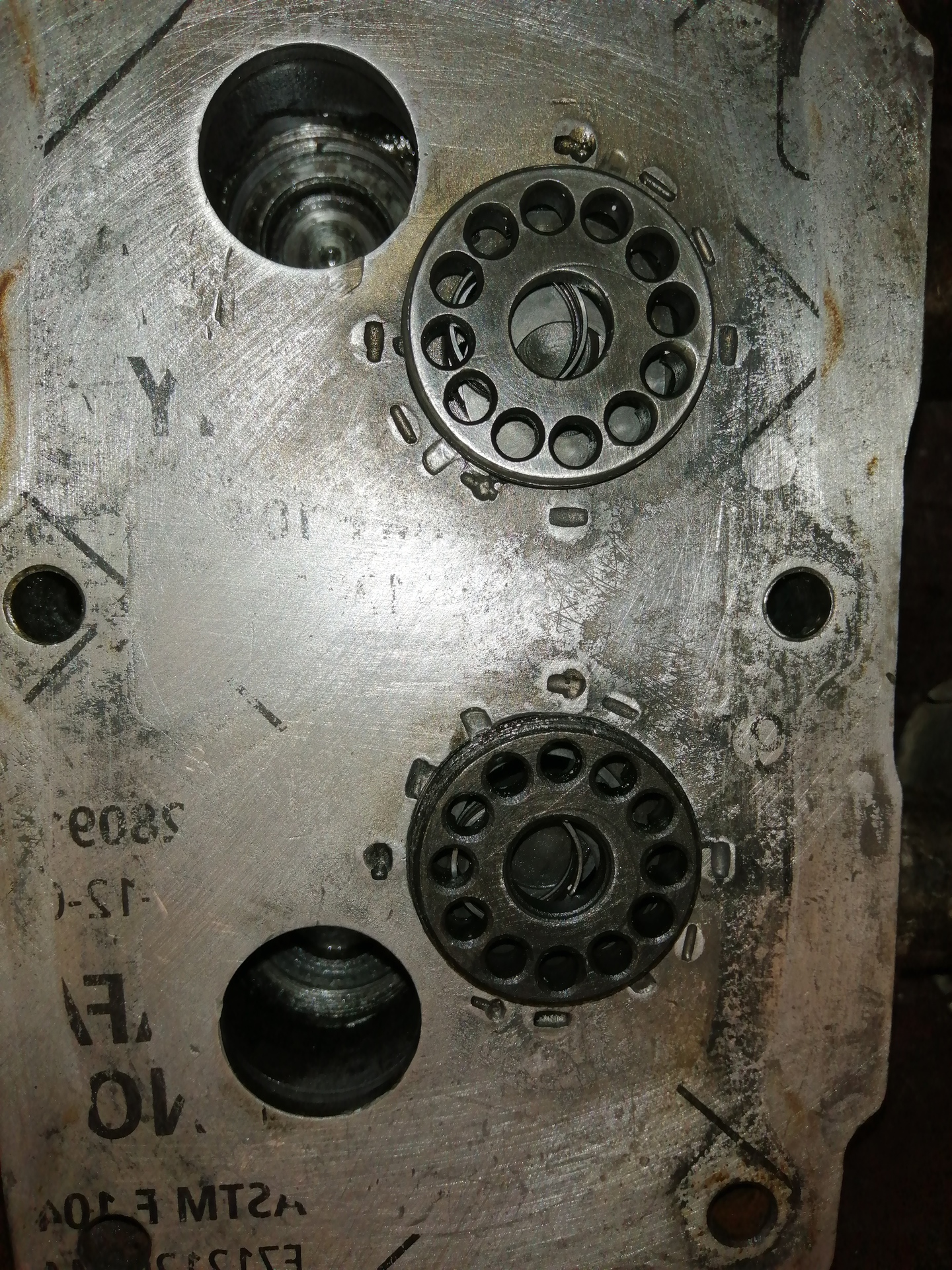

Segítség kellene! Van egy Rába Tk 200-as kompresszorom. Ez müködött elég jól. Hozzám került az épített tartállyal mindennel egy két dolgot módosítottam csak rajta ami szükséges volt. Ez jól is működött sokáig most kibirt egy autó festést a felniket festettem az volt a festés vége. Akkor észrevettem hogy nagyon sokat megy sokáig termel ezt az óra is alátámasztotta alig mozdult a mutató valamit. Közben egyszer nagyon becsörren aztán utánna már nem csinálta azt. A hengja megváltozott a kompresszornak nem olyan szép éles hangja volt már hanem mint ha egy ládával le lenne takarva hasonló lett a hangja persze nem olyan nagyot változott de észrevettem. Szétszedtem az egyik szelep fellazult beleért a dugóba a másik is laza volt. Olaj volt rendessen kenés is megvolt. A szelepek a képeken körbe voltak valamivel pontozva gondolom hogy ne lazuljon fel ezt nem én csináltam nem tudom hogy ez gyári e vagy se? Meg az egyik szelepen találtam egy kis hiányt elég szabályos szóval nem úgy néz ki mint ha ki lenne törve. Nem tudom. Meg az egyik hengeres van két nagyon rövidke nyúzás hogy ez gond e? Na most én nem restaurálni akarom csak hogy ismét jól szolgáljon. Ja és még annyi hogy mikor megált én megtekertem kézzel alig volt ellenállás benne szinte semmi. Mikor megált. Egy pillanatra visszafelé is elindult egy picit ilyesmit sose csinált. Méh a légszűrő éreztem hogy nyomja ki a levegőt de ha odatettem az ujjamat közel akkor beszívta szóval nem tudom mit évő legyek! Köszi aki segít. Örülnék ha a kérdéseimre választ adnátok mert sajnálom ezt a gépet!

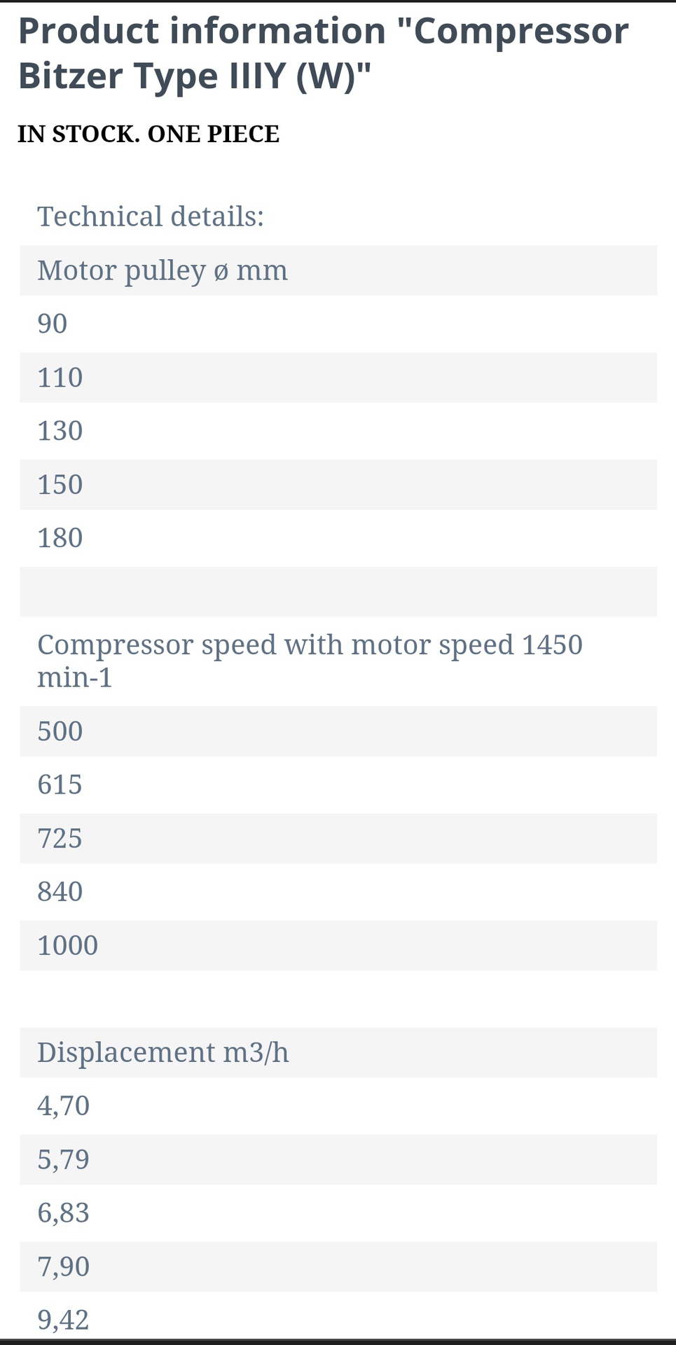

Üdv mindenkinek! Beszereztem egy Blitzer III típusú kompresszort. Eredetileg ez egy hűtőközeg sűrítő, két hengeres,max 1000/min fordulat, és max 9,4m3/h légszállítás. Ahogy elnézem a kisebb, 24literes, egy hengeres kompresszorokat, azok olyan 180-190l/min tudnak nyomni. Van itt valami játék a számokkal, vagy valóban lehet ennyivel "gyengébb" egy 2 hengeres, az alacsony fordulat miatt?
(#) dB_Thunder válasza firstman hozzászólására (») Szept 3, 2023 /
Vagy a kicsikre hazudtak túl sokat!
(#) firstman válasza dB_Thunder hozzászólására (») Szept 3, 2023 /
Igen, ilyesmire gondoltam. Mint a zenei teljesítmény esetén a pmpo például. Ráadásul a kicsiknél volt, hogy maximális beszívott levegőt írnak. Nem igazán tudok ezek között eligazodni, mivel nem foglalkoztam még ezzel a témával. Szeretnék összehozni egy univerzálisan használható kompresszort otthonra.

Mennyire kell komolyan venni ezt az 1000/min max fordulatot ilyen otthoni üzem mellett? A motorom 1450-et fordul, és most találtam egy 195mm-es tárcsát, az elméleti 180mm-es helyett. Valóban veszélyes lehet a fejre ez a plusz ~80-100 fordulat?

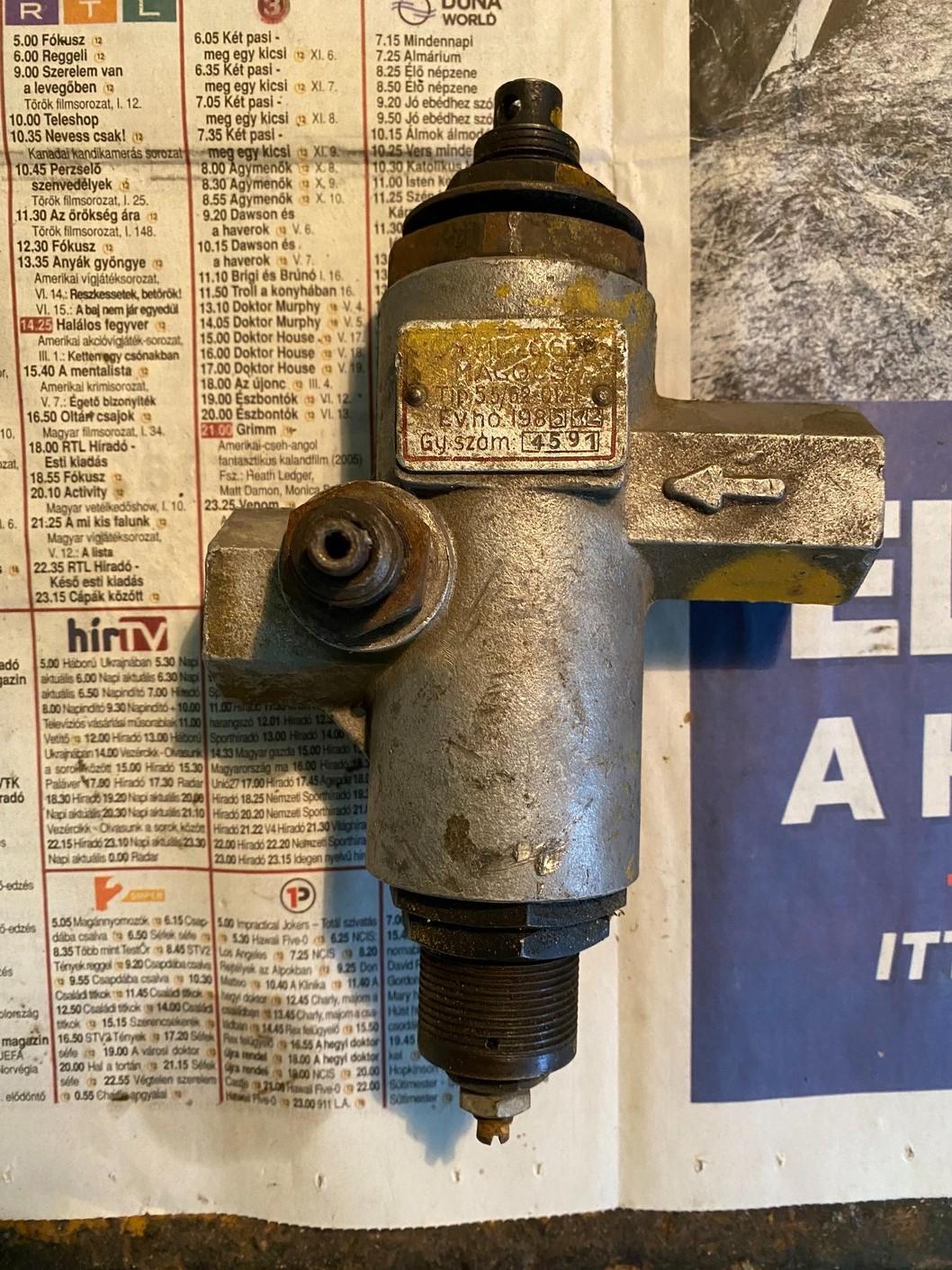

Sziasztok. Nem tudom valaki ismeri-e az alábbi lefújószelepet, ha igen azt kérdezném, hogy a letekert menetes fedél alatt nem kellene lenni valamilyen tömítésnek? Köszi.
(#) VIM válasza Geri86 hozzászólására (») Szept 30, 2023 /
Szia! Ez a szelep talán egy régi Csepel kompresszor nyomásszabályzós lefúvószelepe volt. Ha nincs ott tomítés akkor talán nem is kell oda. Nekem úgy tűnik, hogy a képen lévő csőcsonk felé lenne a kimenete, bal oldalon a bemenet és a felső csonkon lévő kivezetés a lefúvóé. Lehet, hogy nem tud többet mint 6 bár.
(#) Geri86 válasza VIM hozzászólására (») Szept 30, 2023 /
Szia VIM, köszi. Az tuti, hogy régi mert az újabbakban pl a lenti IFA lefújó/nyomásszabályozó-nál van beépítve szűrő rész is.

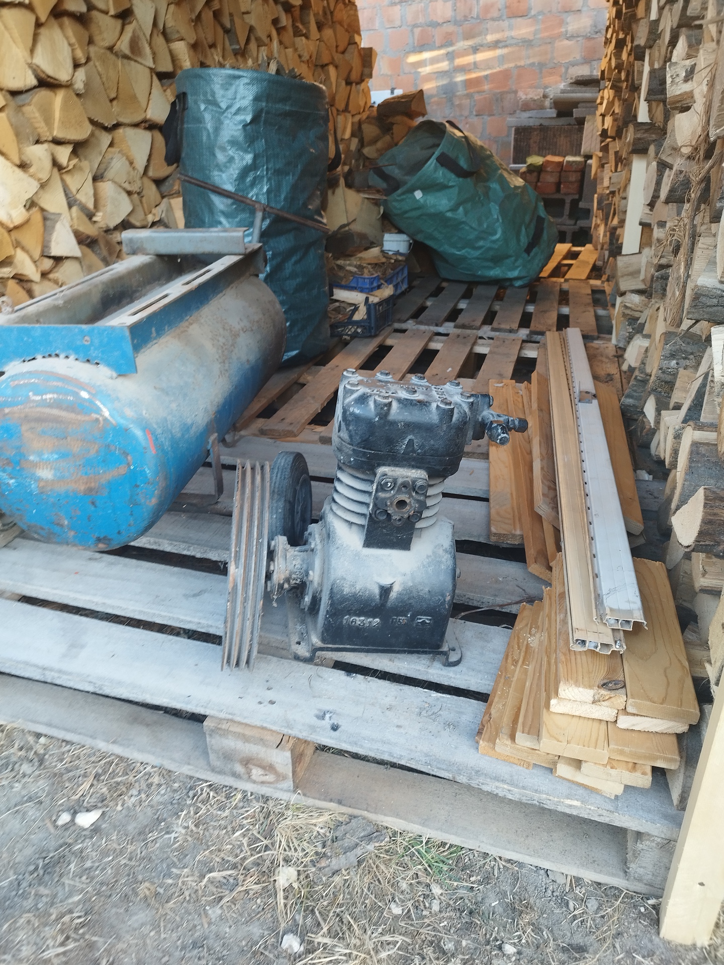

Segítséget szeretnék kérni.kaptam egy kompresszort, de nem találtam meg a típusát, a Google nem volt partner...
Esetleg valaki felismeri?
(#) erbe válasza Valkof hozzászólására (») Okt 21, 2023 /
Kinézetre ez egy ipari hűtőberendezés kompresszora.
