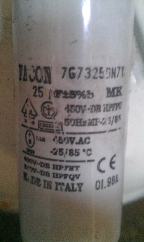

Van nekem egy 1.1kw-os 1450 f/perc fordulatú elektromos motorom.
Milyen kompresszort ajánlotok hozzà?
Melyik lenne jobb közvetlen vagy szíjhajtàs?

(#) Chipmunk1960 válasza kovpist hozzászólására (») Ápr 27, 2014 /
Szia! Ok, azt kellene tudni már csak, hogy a rajta lévő kondenzátor mekkora, illetve van-e a motoron Relé ?
(#) kovpist válasza Chipmunk1960 hozzászólására (») Ápr 27, 2014 /
Hőkioldó relè?
Ha csak ez az egy alkatrész van a motoron, akkor ez 450V AC 25µF kondenzátor. Az értekéből ítélve üzemi /állandóan a segédfázison van/ kondi. Nekem 2,2Kw motorban volt ilyen, de nem bírta megforgatni a 2 hengeres kompit üresen sem. Igaz, az egy ágaprítón volt, ami bekapcsolás után terhelés nélkül felvette a maximális fordulatszámot, s ott már bírta a terhelést.
Akkor mit lehet kezdeni ezzel a motorral?
Egy nagyobb teljesítményű 1 hengerest elbirna?
