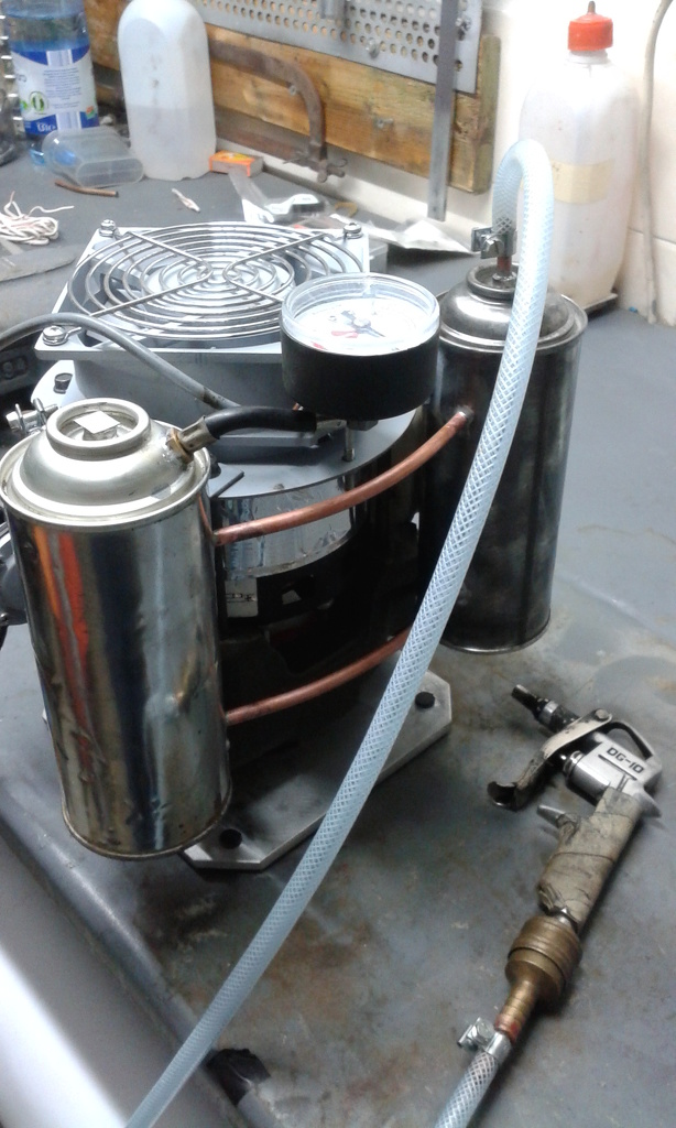

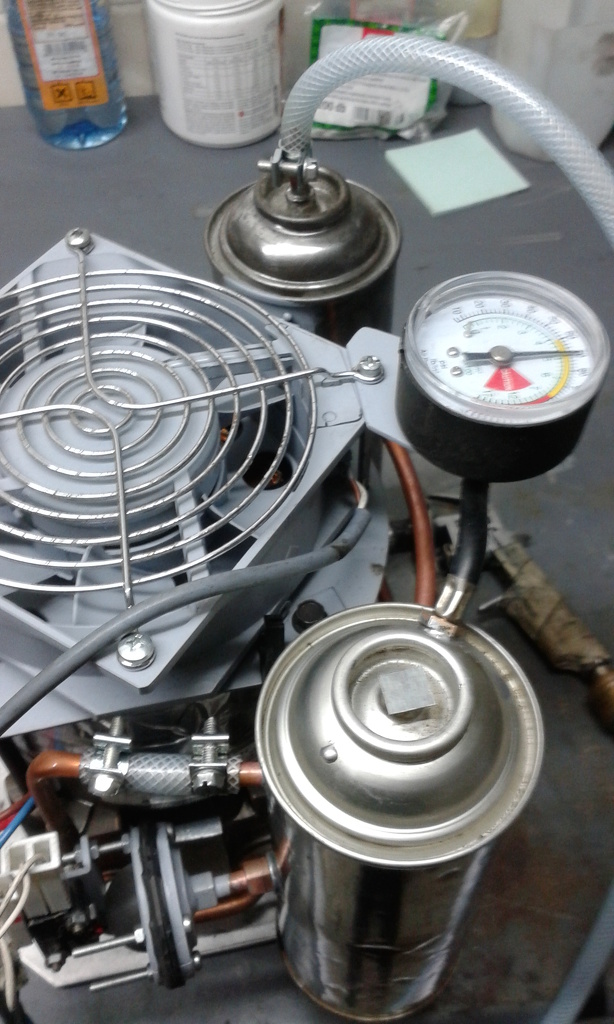

(#) zsoltee0001 hozzászólása Dec 24, 2014 / 1
Az elmúlt pár békeidős napba sikerült kicsit foglalkozni a kis kompival.
Mondhatni, szinte kész, még a normális elektromos bekötés van hátra.
Hallgattam a tapasztaltabbakra és meg lett oldva a kenés, le vannak tömítve a rések és fel van töltve olajjal.
A nyomáskapcsoló némi kreativitást igényelt, de jó lett, gumiabroncsból készült membrán 3db van összefogatva nagy alátétekkel, minden forrasztva van.
5 bar nyomásra van belőve, két kis légtartállyal úgy érzem használható arra a célra amire akartam.
Az ünnepek végére remélem hadrendbe tudom állítani
(#) Chipmunk1960 válasza zsoltee0001 hozzászólására (») Dec 24, 2014 /
Szia, Jól látom, hogy festékes flakon a puffer? Gondoltam már én is rá, van egy 5L-es, sajnos üres sörös hordócska, hogy ráadom a nyomást, vagy bírja, vagy nem. Azt a nyomáskapcsolót el ne felejtsd szabadalmaztatni! teccik Kellemes ünnepeket!
(#) zsoltee0001 válasza Chipmunk1960 hozzászólására (») Dec 24, 2014 /
Az egyik festékes a másik zsírspay, az 5 literes az kérdéses, nekem nem kell akkora, sőt, a célom az volt, hogy könnyen szállítható legyen, a tetejére szerelek egy fogantyút, így tudom hurcolászni magammal.
Még a venti kapcsolására akarok valami hőkapcsolót beépíteni a motorhoz, de nem akarok elektronikát belevinni.
Viszont kívánom.

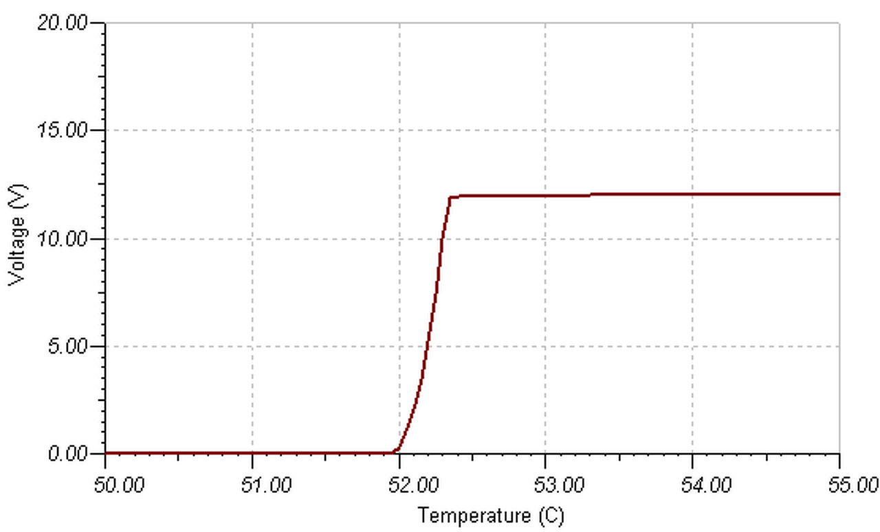

(#) Chipmunk1960 válasza zsoltee0001 hozzászólására (») Dec 25, 2014 /
A schottky 45 fok körül kapcsol.
(#) zsoltee0001 válasza Chipmunk1960 hozzászólására (») Dec 25, 2014 /
Erről tudnál valami kapcsolást mutatni?
Szia, Sikerült megtalálnom.
