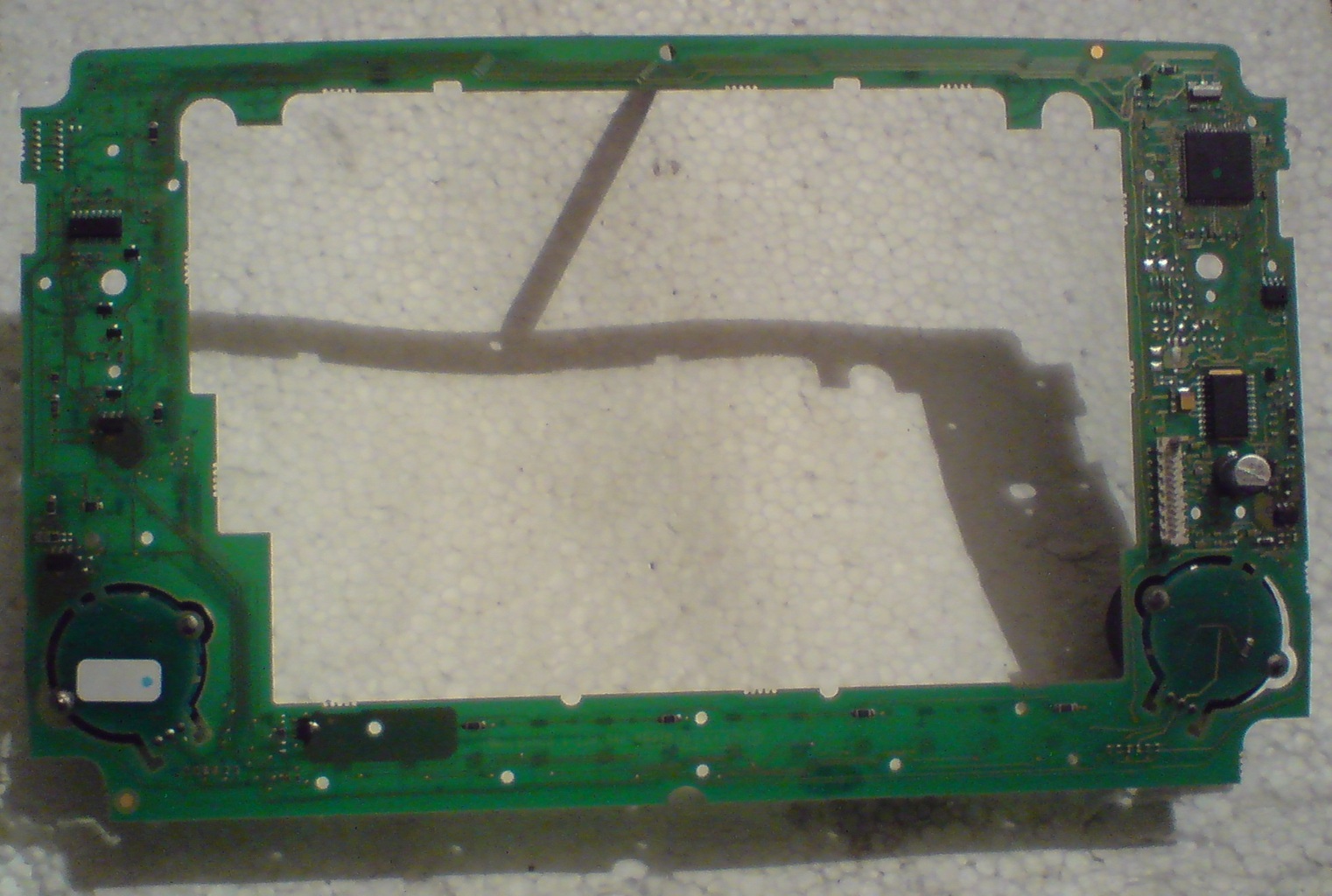

(#) Mohooki válasza Mohooki hozzászólására (») Dec 8, 2013 /
Lehethogy hülyeséget kérdezek, de megkérdezem mert Ti jobban értetek hozzá, szóval mi történne ha ezt a kondit ki iktatnám onnan és csak simán össze kötném az áramkört? Mi lehet a szerepe a kondinak ott? Nagyon fontos ez oda?

(#) Mohooki válasza mlaci79 hozzászólására (») Dec 8, 2013 /
Rajzzal sajnos nem tudok szolgálni. Ez a nyák rettentő komplikált, van rajta vagy 30-40 gomb, pár többfunkciós gomb, processzorok, egy rakás led,.... és ez a rengeteg gomb, (nem tudom pontosan hogy nevezik) de ilyen "canbus" szerű szisztémával csatlakozik a processzorhoz. Készíthetek képet, de szerintem felesleges, mert élőben is elég nehéz rajta eligazodni, mivelhogy a nyák mindkét fele be van építve.
A hozzászólás módosítva: Dec 8, 2013
Még annyit tennék hozzá(ha ez számít valamit), hogy a kondi helyén az áramkör felső pontján 5,45V-ot mértem, az alsó pontján meg 0,17V-ot.

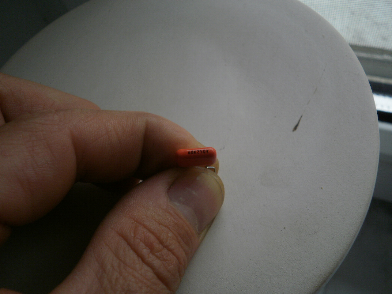

(#) nemo003 hozzászólása Máj 4, 2014 /
Tudnátok segíteni kideríteni, hogy a képen látható kondi milyen fajta, és értékű? Létezik hogy tantál kondenzátor, 250 es szám után mintha csak egy csík lenne.
Előre is köszönöm!
A hozzászólás módosítva: Máj 4, 2014
(#) kadarist válasza nemo003 hozzászólására (») Máj 4, 2014 /
68nF, 250V feszültségtűréssel és nem tantál, hanem valamilyen fóliakondenzátor.
(#) nemo003 válasza kadarist hozzászólására (») Máj 4, 2014 /
Köszönöm a gyors segítséget!
A magas feszültségtűrés nekem is kezdett gyanús lenni.

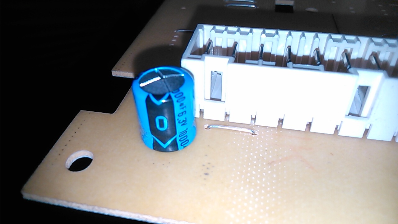

(#) botesz hozzászólása Nov 25, 2014 /
Sziasztok!A mellékelt képen látható kondenzátort kellene kicserélnem.A kérdésem az(mivel ilyen szinten nem értek az elektronikához) hogy ez csak a pontosan ezzel megegyező feszültségű és kapacitású kondival lehet helyettesíteni vagy valamilyen szinten lehet eltérés?Van itthon néhány panel ami tele van kondival te pontosan ilyet nem találtam.Előre is köszönöm!
(#) kadarist válasza botesz hozzászólására (») Nov 25, 2014 /
A kapacitásán (1000uF) ne változtass, viszont a feszültségtűrése (6,3V) lehet több.
(#) botesz válasza kadarist hozzászólására (») Nov 25, 2014 /
Szia!Köszönöm!1000µF 16V ilyet találtam.Ez jó bele?
Ha elfér, akkor persze, hogy jó.
Elférni elfér.Köszönöm!

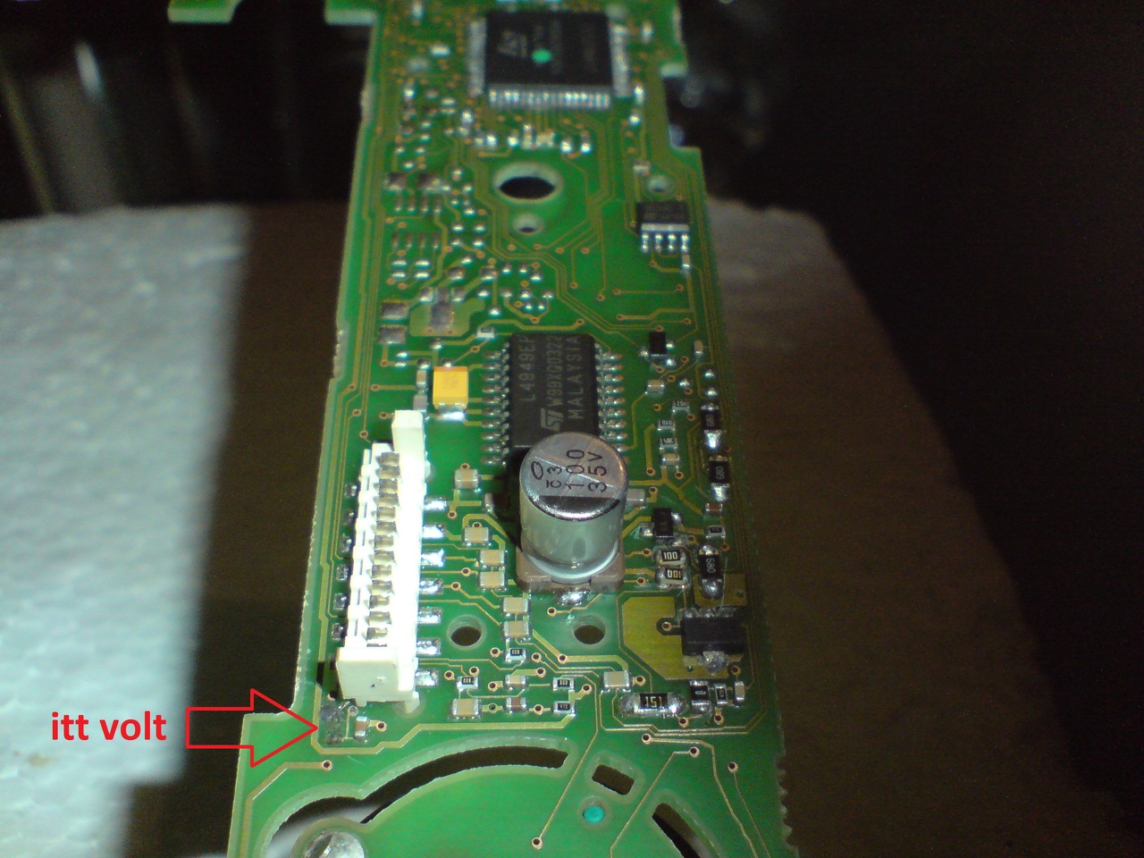

Igazából a helyzet az hogy ez egy ruhaszárítógép panelja.Ha bekapcsoltad kb 5 perc múlva eltűnt róla minden tök süket volt.Ha hagytam állni egy fél órát akkor megint elindult de akkor már 30 perc múlva jött a hiba.Újra hagytam állni akkor már végigment a program.Akkor estére meglesz a házi feladatMégegyszer köszönöm!
