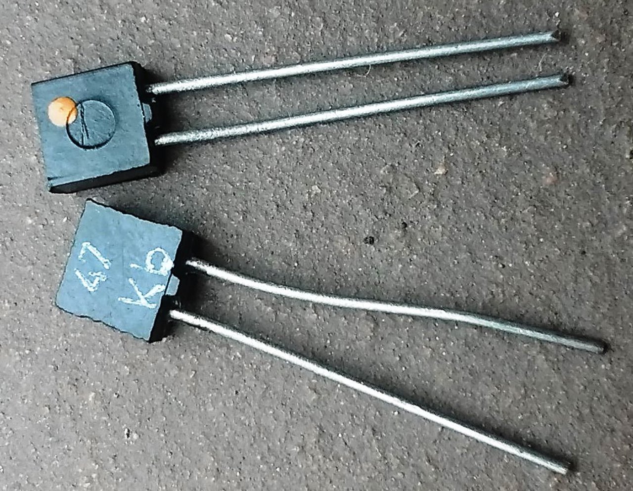

Vettem két db 47pF kondit. Viszont a kódból nem ez derül ki. A kép alapján ez kibírna 100V-ot? Egy erősítő visszacsatolásába akarom beépíteni. (VF6) Előre is köszi a válaszokat.
Sajnos a kód erre nem ad információt (valamiért ez a kondenzátoroknál így alakult ki). A felirat az értéket és a tűrést adja meg. Az SMD-nél még az érték se derül ki semmiből.
Ha feltételezzük, hogy valamilyen kerámia kondi van a bakelit alatt, akkor azok általában 50V-osokat. Ha garantáltan 100V-os kell, akkor eleve olyat kell venni, mert a csomagolásán már fel van tüntetve, egyéb dolgokkal együtt.
100V-osnak lett kérve csak az nem passzol hogy a 47pF az 470B felirat lenne. Ez könnyen lehet ,hogy csak 4.7pF ami elég ritka érték.
