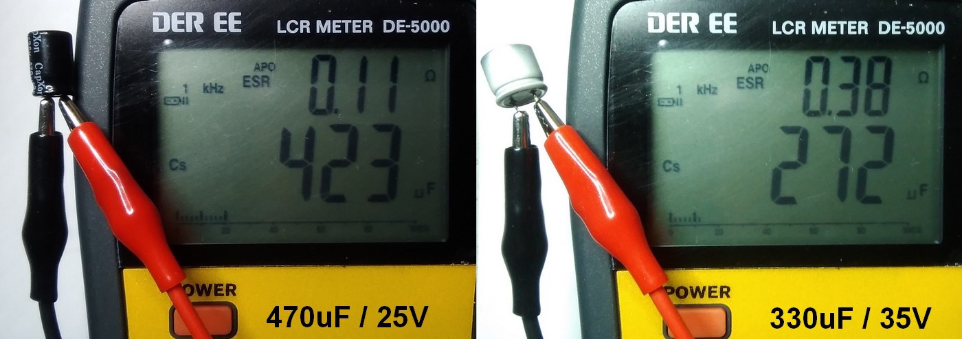

ESR mérés LCR-T7 teszterrel
két kérdésben szeretnék segítséget kérni.
1. Milyen frekvencián méri az ESR értéket az LCR-T7 teszter? (Multi-function Tester - T7, a HEStore-ból vásárolva.)
A kérdés onnan ered, hogy egy 20 éves, rossz videomagnóban keresnék cserére szoruló kondit, és egy SAMWHA SD 68µF 400V pédányon 0,5 Ohmot mért. A gyári adatok szerint a veszteség tényező 120 Hz-en 0,15, amit 2,93 Ohm ESR-nek számoltam. Így a 0,5 Ohm nekem túl jónak tűnik, bár nemhogy szakértő nem vagyok, de még kezdőnek is gyenge. Szóval arra gondolok, hogy talán nem összemérhető a két ESR érték az eltérő frekvenciák miatt. Vagy használható a mért érték, és örüljek, hogy egy ilyen szuper jó kondit találtam?
2. Lehet ESR-t a NYÁKon lévő kondinál mérni? Mert a hobbielektronikán valahol azt olvastam, hogy igen, viszont az én pár ezres kínai kütyüm csak kiforrasztva hajlandó erre. A helyükön fel sem ismeri, hogy kondenzátorra csatlakozik. Úgy ellenállásnak mondja és méri. Van valami trükkje a NYÁKon való mérésnek? (Jó lenne, ha nem kellene a több tucat kondit ki- és beforrasztgatnom.)

1. Ezek mind ugyanannak a fejlesztésnek a végtermékei, klónjai, meg kell nézni a leírásában, de ESR-t azt 100kHz-en kell mérni, 120Hz-re az adatlapokon a veszteségi tényezőt (tangens delta) adják meg. Nekem most itt kéznél egy Nichicon 47µF/450V van annak az ESR-je 0,5Ω.
2. Azzal a műszerrel ami neked van nem tudsz a nyákban mérni mert az elvileg TTL jelszinttel mér. Gyors hibakereséséhez érdemesebb az ESR mérőt építeni, a topikjában ott van a rajza, kell egy analóg műszer, egy TL084 meg pár passzív elem. Én olyat használok évek óta, pár perc alatt meg lehet találni vele egy nyákon a hibás elkókat, kivéve a nagyon nagy értékűeket mert 0,1 ohm alatt nehézkes már a leolvasás de azokkal nem is nagyon szokott gond lenni, amikkel általában gond van azok a kisebb kapacitású elkók (220µF alatt).

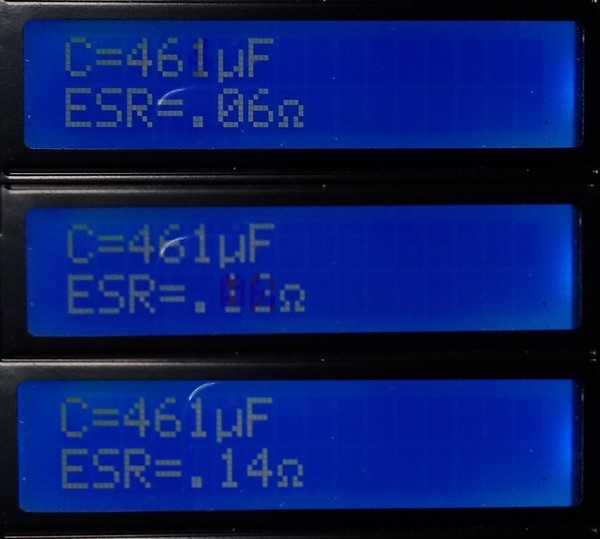

Az alkatrész teszterre ha ráteszek egy elkót ESR mérésre és békén hagyom, akkor ahányszor mér annak annyiféle végeredménye van, a 60mΩ és a 140mΩ a szélső érték, és közte mérésenként változik. Saccolásra jó (lenne, ha tudna a nyákban mérni, de ugye nem tud).
