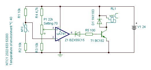

Ha már csötermosztát, akkor inkább késziteni szeretném Esetleg ezzel kapcsolatban tudtok segíteni valamit?
Mit értesz az alatt, hogy "kinlodni fog a pumpa?"
(#) bgsf válasza sztapar hozzászólására (») Nov 7, 2009 /
Akkor neked nem a tűztérben van a hőcserélő! Hanem valamelyik füstjáratban. Először én is oda akartam tenni de sokat gondolkodtam. Azzal az a baj hogy ott már hidegebb a füstgáz és a méhidegebb felületre kicsapógik a kátrány meg a korom. Ez leszigeteli a csövet és rontja a hatásfokot. A tűzteres előnye hogy csak annyi rakódik rá amennyit nem tud leégetni a nagy hőfok. Emiatt a víz nem fő fel benne. Ha a vizet leengedtem a hőcserélőt szépen le lehetett égetni a koromtól és kátránytól. Hátránya hogy könnyebben forralja a vizet! Amíg ég a tűz benne olyan 80 fokos víz jön belőle... tehát ésszel kell tüzelni mert könnyen megszalad! Viszont a 80nm lakásomat, ami 3,2m belmagas volt egy fűtési szezon alatt 80q fával fűtöttem ki és 26 fok volt odabent. Még akkor sem volt gond ha egy napig nem gyújtottam be mert 20 fok alá akkor sem ment a hőmérséklet. Persze ehhez hozzá kell tegyem hogy 50 cm kőfal volt a külsőfal és a padlás dupla 20cm légréssel 10cm földréteggel rajta!
Amúgy most kell terveznem egy ilyen csőtermosztátot az egyik munkatársamnak. Igyekeznem kell vele mert már fűtene! Jövő hét kedd szerda magasságában már elkészül a prototipus. Az viszont gond lesz vele hogy ntk-m van és ahhoz kell tervezzem. De ha majd megadod hogy milyen hőérzékelőt tudtál szerezni akkor áttervezem. Szerintem vegyél egy akármilyen ptk ellenállást (a hőfokkal nő az ellenállása) és ahhoz tervezem majd. Én legtöbször a PT100-at használom, de ez nagyon drága de ipari körülményekhez kell.
A pumpa azért fog kínlódni mert aszinkron motor! (naponta ilyeneket javítok) Ha nincs meg az üzemi feszültség akkor is ugyanolyan gyorsan forog terheletlenül mint normál esetben. Pl: normálisan csapágyazott 220/380V-os motor 3 fázisú 3X42V-ról is felpörög az üzemi fordszámra terheletlenül. DE! elég egy kis bibi és a motor megállhat. Ennek leégés a vége( manapság egy keringető min. egy tizes!). Az ilyen szabályozásokat frekvenciaváltóval oldom meg! Az védi is a motort, de drága.

(#) bgsf válasza sztapar hozzászólására (») Nov 14, 2009 /
Megterveztem egy csőtermosztátot! Mivel csak 22k-s NTK-ám van így ezzel lett megoldva. Szimuláció szerint működik és a poti 70%-os állásánál már 40 foknál bekapcsol! Jövő héten lesz a kivitelezés, aztán próba!
A 100 ohmot lehet hogy módosítani kell! Zenertől függ!
(#) JZoli válasza bgsf hozzászólására (») Nov 14, 2009 /
Szia! Ha az 15V-os zéner akkor jobb lenne minimum 4,7K- ellenállást tenni oda, nehog tönkremenjen a tranzisztor.
(#) bgsf válasza JZoli hozzászólására (») Nov 15, 2009 /
Szia! Azért is írtam hogy át kell számolni. Ez még csak kísérlet. Már egy hasonlót építettem vagy 20 éve, de annak az volt a baja hogy a kapcsolási küszöbnél berezgett. Elkókkal növelni kell a hiszterézist. Emiatt kb 2 fok lesz a diferencia a be és kikapcsolás között, de ez itt nem gond. Itt nem kell tizedre tartani a hőfokot. Majd felrakom a módosított rajzot is, mert tegnap még agyaltam rajta egy kicsit és a nyákot is megterveztem hozzá. Hétfőn jó lenne legyártani és kipróbálni.
