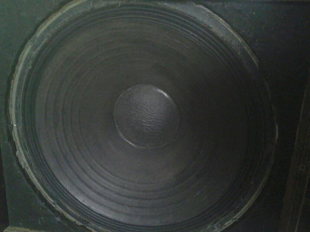

Hali! Valakinek van valamilyen véleménye, tapasztalata erről a hangszóróról?
Az alap SAL PA 25 mélyének helyére kerülne. Megérné kicserélni vagy nem javulna hangzásban semmi?

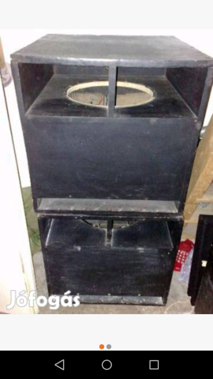

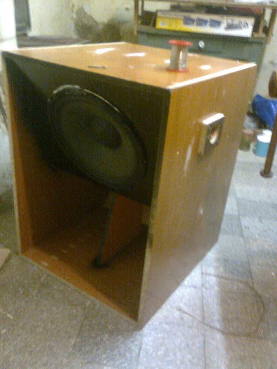

(#) CIROKL hozzászólása Okt 18, 2017 /
Üdv mindenkinek , nem tudnà valaki megmondani a képen làtható doboz tipusàt / nevét vagy bàrmit róla ?
(#) ticseboy válasza CIROKL hozzászólására (») Okt 22, 2017 /
Szia. Kicsit megkésve: bandpass láda, a gyártója számomra ismeretlen, valószinű hogy utánápités. Jobb esetben alul két reflexcsőnek kéne lennie.
(#) CIROKL válasza ticseboy hozzászólására (») Okt 22, 2017 /
Igen utànépités azt làtni egyértelmüen ,s közben sikerült is azonositani miről koppontottàk aztàn megfelezték!

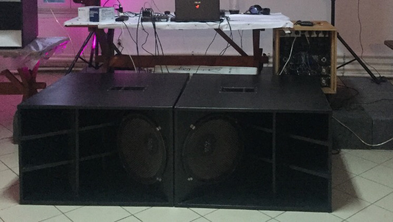

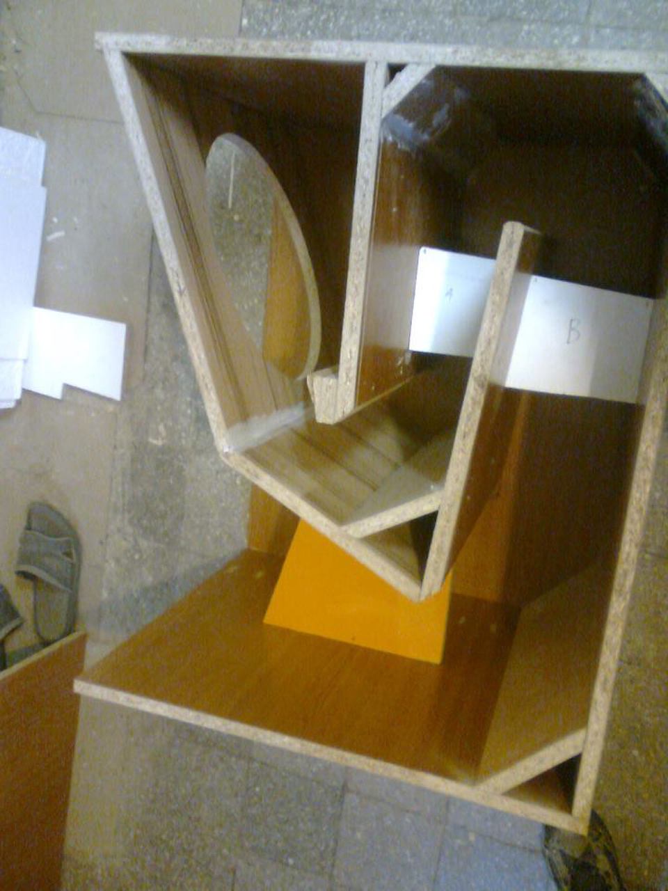

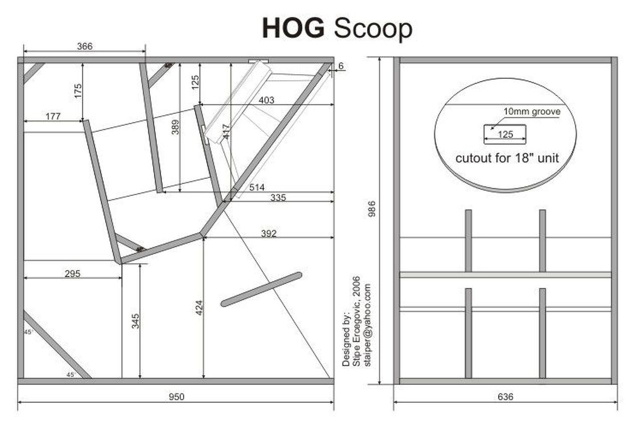

(#) huligoon hozzászólása Jan 10, 2018 /
Itt egy hog scoop 18colos ládaterv, ha valaki megszeretné építeni
Én megépítettem kb 4éve, 15colossal hajtottam, szépet szólt !
Mára már meguntam egyébként, ha valaki nem akar vele bajlódni, megválok tőle anyagártól kevesebbért (4re gondoltam)
(#) Davidd válasza huligoon hozzászólására (») Jan 12, 2018 /
Szia! Maga a láda terv, az tény hogy 18", de a ládák a 15" verzioja. A 15" láda van elkészítve.
a 18 as picit nagyobb
Amugy nekem nagyon beváltak a 18" verziója. Nagy nehéz monstrum, de relativ olcso hangszórókkal is nagyot nyom. Van ket tolcséres toppom, most azok ala kellene vagy még kettő vagy még erősebb sub.
(#) djloui válasza CIROKL hozzászólására (») Jan 12, 2018 /
Szia mégsem az lesz a doboz terv amit én küldtem neked mert jobban megnézve a képet látom hogy alul van egy kamra, a reflexnek is volt egy hasonló felül rácsos volt alul pedig a nyílás helyett 3 db reflexcső volt. Milyen méretű hangszórókhoz szeretned? Ez is bandpass rendszerű láda amit én építettem beyma l X 60 van benne és bődületesen gyors pontos és dinamikus.
