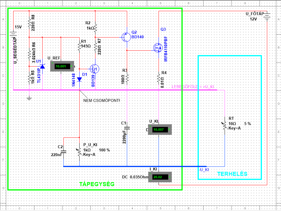

Kedves Fórumtársak!
Örömmel teszem közzé az egyszerűségében (szinte) páratlan labor (jellegű) "világverő táp" kapcsolási rajzát. Jó lenne, ha a gyakorlatban is működne, ehhez már csak két dolog hiányzik; a tudás meg a tehetség..., illetve a segítségetek.
Az áttekinthetőség kedvéért nézzétek a "LEBEGŐFÖLDES TÁP 3xTRANZISZTOROS ELV" kapcsolást. Azért tranzisztoros, hogy sokkal gyorsabban reagáljon a dinamikus változásokra, mint a műveleti erősítős. A Multisim szerint dinamikusan jobb az általam szimulált összesnél (pontosabban 374!!! db. Ha valakit érdekel, szívesen közzéteszem). Statikusan 0-20A terhelésváltozásra (S3 kapcsoló) a kimeneti feszültség 1mV-ot változik, dinamikusan pedig 100Hz, 1usec fel-lefutással 5mV körüli a változás He eleink megengedhettek 1000µF-t a kimeneten, akkor én is 2200-t...). A Multisim szerint messze jobb, mint bármelyik a 374-ből, beleértve a 9158 szimulációját is 10A-rel terhelve.
Megépült az áramszabályzós kivitel, melyben IRFB4110 helyett IXFN80N50 lett beépítve, a többi alkatrész a 4 tranzisztoros változattal egyezik meg. Beindult, nagyszerű fűrészjelgenerátor üzemben működött. Így utólag talán a potin levő 220 nF volt kicsi. Néhány óra után megadta magát, és a kimeneten megjelenik a "U_FŐTÁP" teljes feszültsége. A segédtáp 15V, TL431 által előállított 10V megvan. Q1 EB-t rövidre zárva U_KI 0V lesz, Q3 gate vezetékét üzem közben levéve továbbra is nyitva marad, U_KI=U_FŐTÁP. Így levett vezeték mellett G-S-t rövidre zárva lezár, U_KI 0V lesz, valószínű, hogy Q3 is jó.
A Q1 U_EB 750mV körüli, szemben a kb szükséges 600mV-al, így érthető, hogy U_EC 20mV, amitől Q2 kinyit, amitől Q3 is kinyit. Q1-t kimértem, de "lelkem nagyobb nyugságáért" kicseréltem. D1-et is.
Jelenleg dolgozik benne a TL431, 2 tranyó, 1 FET, 1 dióda, 4 ellenállás, egy poti és két kondi (a többi ki van kötve), én meg nem tudok rájönni, hogy melyik rossz... Ezt az égést!!!
Szerintetek?
Köszönöm a segítséget!
A hozzászólás módosítva: Jan 24, 2022
(#) ferci válasza Tambi hozzászólására (») Jan 24, 2022 /
Én jobban örülnék egy átlátható rajznak, ahol a segédtáp és a főtáp gnd jól láthatóan lenne összekötve, egy vonalban, mint egy vonatkoztatási "vonal" és minden csecsebecse nélkül.
A Q1 bázisa is ez fölött lenne, hogy jobban látszódjon a 750 mV oka..

(#) Tambi válasza ferci hozzászólására (») Jan 25, 2022 /
Köszönöm kedves Ferci!
Talán így átláthatóbb...

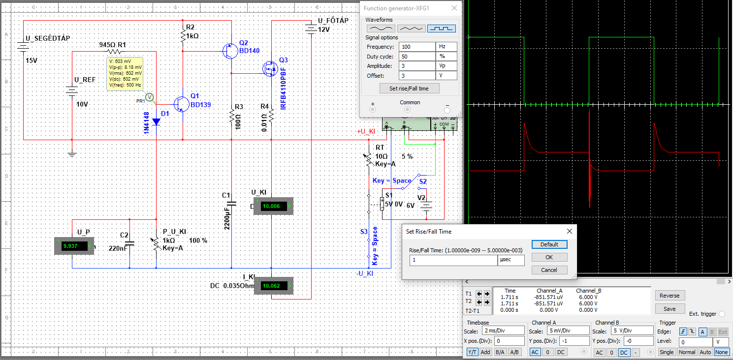

(#) Skori válasza Tambi hozzászólására (») Jan 25, 2022 /
Ahhoz , hogy ez működjön a gyakorlatban, és ne gerjedjen, csökkenteni kellene Q2 erősítését pl. egy emitter ellenállás beépítésével (10...100Ω között). Ha még így is gerjed akkor Q1-et lehet egy kicsit "lassítani" egy kondi bekötésével a B-C lábaira (kb. 1nF).
Ezen kívül meg kellene oldani, az áramkorlátot is, mert így tönkremegy ha rövidre zárod.

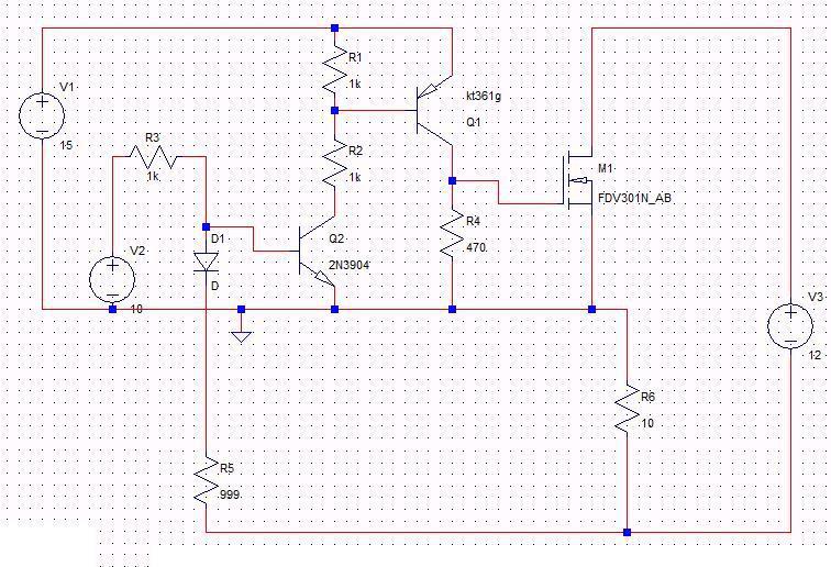

(#) ferci válasza Tambi hozzászólására (») Jan 25, 2022 /
Letisztáztam a rajzodat, így átláthatóbb ( erről írtam ). Nálam LTspice megy.. pár ellenállást átírtam, de nincs jelentősége.
Amit nem látsz a rajzon, az a teszt szempontjából nem érdekes.
A 643 mV eléggé állandó függetlenül attól, az Uki poti 1 ohm vagy 1 kohm ( vagy közte ), szépen mozog szinkronban az Uki és az Iki 10 ohmos terheléssel.
A TL kör helyére tegyél valami 10 voltos kis tápot vagy elemeket- nehogy ott legyen kavar.
