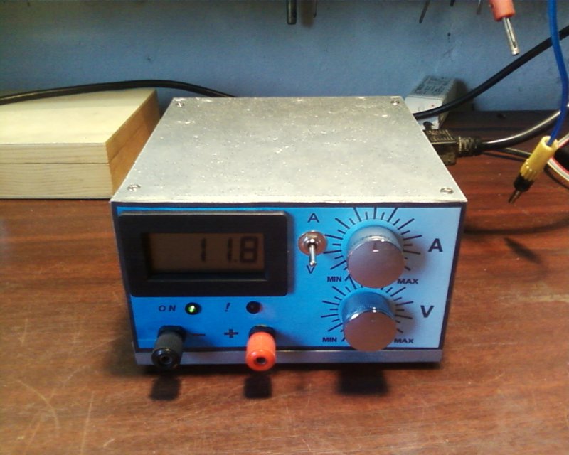

(#) patexati hozzászólása Máj 2, 2009 /
Elkészült a 24V/5A-os labortápom egy pc táp házba van belezsúfolva így elfér a ládikámban is ha úgy adódik,hogy cipelni kell valahová!

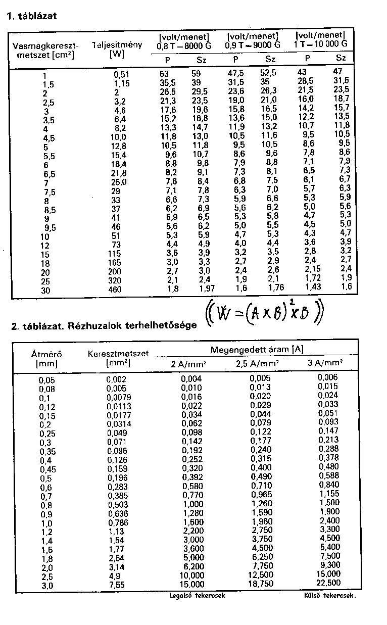

(#) uli válasza slogan hozzászólására (») Máj 2, 2009 /
E táblázat alapján, ha megtudod mérni a keresztmetszetet meg tudod állapítani.
Sok sikert!
(#) slogan válasza uli hozzászólására (») Máj 2, 2009 /
Köszi !
Ha valami pár Ohm /nagy Watt -os ellenállaton keresztül Ampert mérek ,az nem jó ?

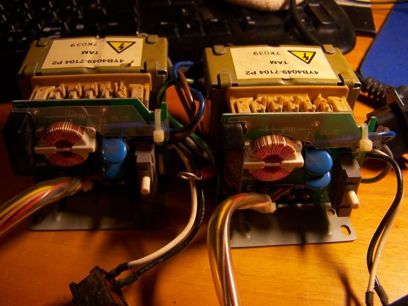

(#) slogan hozzászólása Máj 3, 2009 /
Sziasztok !
Kérdés :
Va 2db egyforma (képek) trafóm......
Három leágazása van (3x2 forrpont)
36,5V
10,3V
11,5V
Namármost ,jó ez a köv. táphoz ,vagy keressek másmilyet ?
Mert - ahogy tudom - a váltóáram x 1,41 lesz egyenirányítás + puffer után ......
A 36,5 V -on - 220V égőn keresztül 12A -t mértem .....
Köszi !

(#) slogan válasza patexati hozzászólására (») Máj 3, 2009 /
A ragaszkodás túlzás ,de a fele már kész van ,már csak a másik felét kéne megépítani.
Meg aztán sok jót olvastam róla ,csak hát ilyen trafóim vannak.....
(#) slogan válasza slogan hozzászólására (») Máj 3, 2009 /
Szóval elbírja a 36,5 + puffert ?
(#) Pioneer válasza slogan hozzászólására (») Máj 3, 2009 /
Úgy talán bírnia kellene, ha az R7 értékét 2,2kohm -osra, az R6 értékét pedig 52Kohm -osra cseréled.

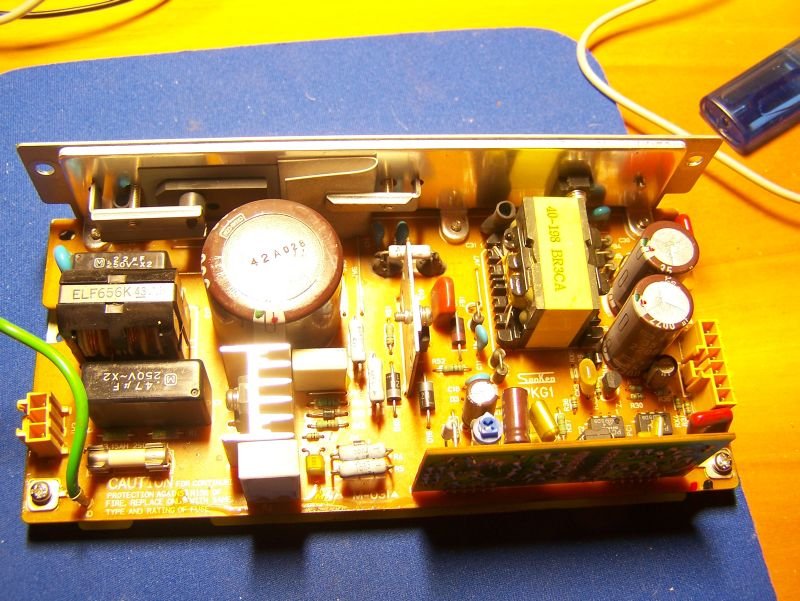

Más : van nekem egy ilyenem ,nem tudom hogy kéne bekötni ,egy fénymásolóban volt ,tuti működik ,valami a lapadagolójával volt és szétbontottam .....
Nem értek a kapcsoló üzemű tápokhoz - sem - de szerintem az lehet.
Kidobni sajnálom , a helyet viszont foglalja a sok sok hobbim közt
Ha valakit érdekel, ad érte valami - számára unalmas - értelmes dolgot ,viheti.
Ha kell csinálok még fotót !
Köszi

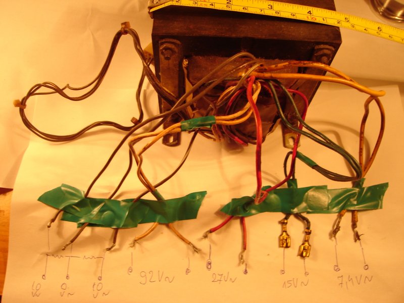

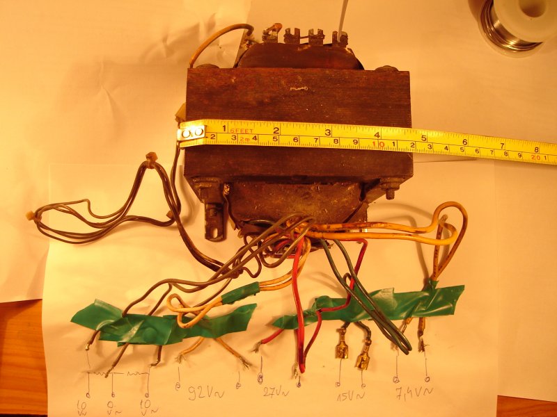

(#) pocok2000 hozzászólása Máj 4, 2009 /
Üdvözlök mindenkit a fórumban. Kicsit kezdő vagyok még! A helyzet az, hogy építeni szeretnék egy labor tápegységet, persze amennyire lehet minél kevesebből. Ami az elképzelésem, hogy rövidzár védett legyen, áram, és feszültség szabályozós, 0- minél nagyobb voltot és ampert tudjon, ha lehet digitális kijelzős. Amit már említettem, nincs rá túl sok anyagi forrásom. Már régebben szert tettem két egyforma trafóra, viszont fogalmam sincsen, hogy hány ampert bírna el (nem tudom, hogy kell trafónál számolni), a feszültségeket természetesen lemértem, meglehetősen sok kivezetése van: 7.4 V; 15 V; 27 V; 92 V; szimmetrikus középen Csapolt 10-10V. Tehát ha ehhez valaki tud egy jó labortáp kapcsolást, akkor kérem az ötleteket. Előre köszönöm!
(#) Norberto válasza slogan hozzászólására (») Máj 4, 2009 /
Tisztán rezisztív típusú terheléseknél a kettő értéke megegyezik.
(#) Norberto válasza pocok2000 hozzászólására (») Máj 4, 2009 /
Labortáp építésénél szinte alapkövetelmény szokott lenni a szimmetrikus kimeneti feszültség megléte. Gondolom, neked sem ártana. Ahogyan a képekből látom, szimmetrikus elrendezésben kizárólag a 2 x 10V-os rész található meg, az viszont elég kevés szokott lenni érdemi munkára, illetve táplálásokra. 25-30V szokott lenni az a határ, amivel labortápegységet érdemes összehozni. És ezen felül 2-3 A, ami szabályozható ugyanúgy, mint a feszültség, kicsi lépésekben.
A további, látható szekunderek nem csak, hogy nem szimmetrikusak, de ahogy nézem, nem is túl vastagok.
Én speciel azt mondom, hogy ebből a 2 egyforma transzformátorból nem lenne igazán érdemes labortápegységet építeni.
Természetesen, másoknak lehet más a véleményük!
