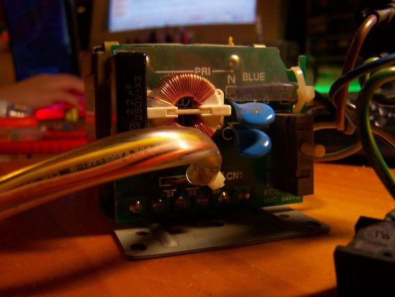

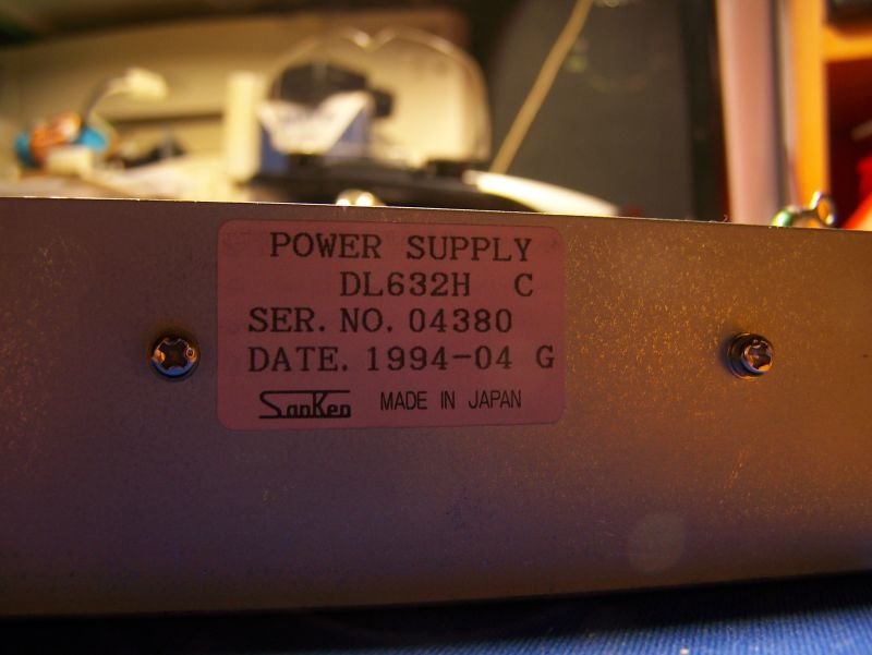

Más : van nekem egy ilyenem ,nem tudom hogy kéne bekötni ,egy fénymásolóban volt ,tuti működik ,valami a lapadagolójával volt és szétbontottam ..... Nem értek a kapcsoló üzemű tápokhoz - sem - de szerintem az lehet. Kidobni sajnálom , a helyet viszont foglalja a sok sok hobbim közt ![]() Ha valakit érdekel, ad érte valami - számára unalmas - értelmes dolgot ,viheti. Ha kell csinálok még fotót ! Köszi
