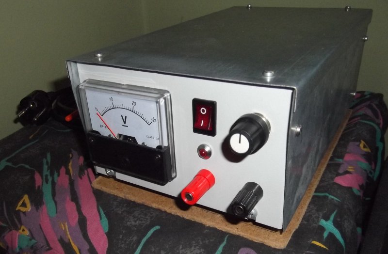

A melléklet rajz szerinti kapcsolás van nekem bedobozolva tápegységként. A képen látható műszerrel mérem a potméterrel beállított feszültséget. Az a kérdésem, hogy a mutatója lengését lehet-e valahogy csillapítani. Ugyanis ha nem 0 állásban kapcsolom be, hanem mondjuk 10 V feletti értéknél, akkor csak nagy kilengések után veszi fel a beállítást. Köszi.
Egy analóg műszernek, általában belső csillapítása van. Ez részben elektromos, részben mechanikus lehet. Ha a műszert kézzel rázogatjuk, láthatjuk, hogy csillapított vagy sem. Ha a műszer tekercsét rövidre zárjuk, akkor jelentősen csillapodik a mozgása, mert a mozgás hatására a tekercsben indukálódott áram olyan irányú, ami ellene hat az erőnek. (Lenz törvénye). Így ugyan azon alapműszer ha árammérő shunt-re dolgozik sokkal kevesebbet leng. Mert a shunt kis értékű párhuzamos ellenállása az ellenindukált feszültséget is söntöli. Feszültségmérésnél az a gond, hogy a műszer előtti soros előtét ellenállás nem képes az indukált áramot söntölni. Ezért jobban leng. Ez a műszer, ha jól látom gyárilag van kalibrálva a 30V-ra. Így gyanítom, hogy az előtét ellenállás a dobozon belül van. Így csak annak szétszerelésével lehetne csökkenteni a lengést. például úgy, hogy egy elkót kapcsolsz a műszer két pontjára. Ekkor a feszültség nem "hirtelen" fog megjelenni. Másik lehetőség lenne, hogy a műszerrel párhuzamos ellenállással csökkented a műszer alapérzékenységét, (az söntöli a műszer mozgását) és az így kapott műszer érzékenységhez új előtét ellenállást alkalmazol (számítasz ki). De mind kettőhöz gyakorlat szükséges. Esetleg megoldást adhat az is, ha "lágy indítást " építesz be a tápba. A 4,7kohm-os potival párhuzamosan teszel egy 100µF-os kondiból és egy 1kohm-os ellenállásból álló tagot (kondi plussza, a táp plusza felé). Ekkor a kimeneti feszültség bekapcsoláskor lassabban jelenik meg (kb. 0,1sec). Ki kell próbálni, hátha ez elegendő.. üdv! proli007

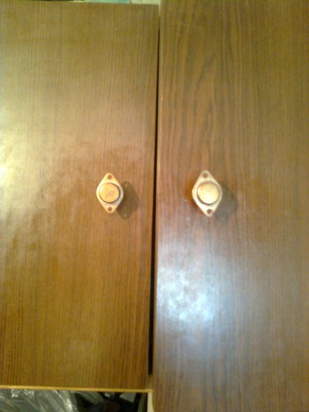

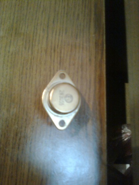

A 2N3055 teljesítmény tranzisztorral sokan építkeznek. Nekem sikerült egy párat tönkretennem...Pár fotó a lehetséges felhasználást illetően. A fotók mobiltelefonnal készültek hetope fórumtárs műhelyében.
Ne má! Fogantyúnak?? Ez már kimeríti az előre megfontoltan elkövetett észnélküli pazarlás fogalmát!
