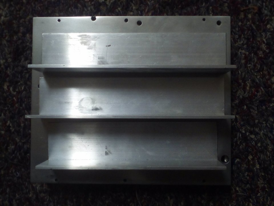

Helló!

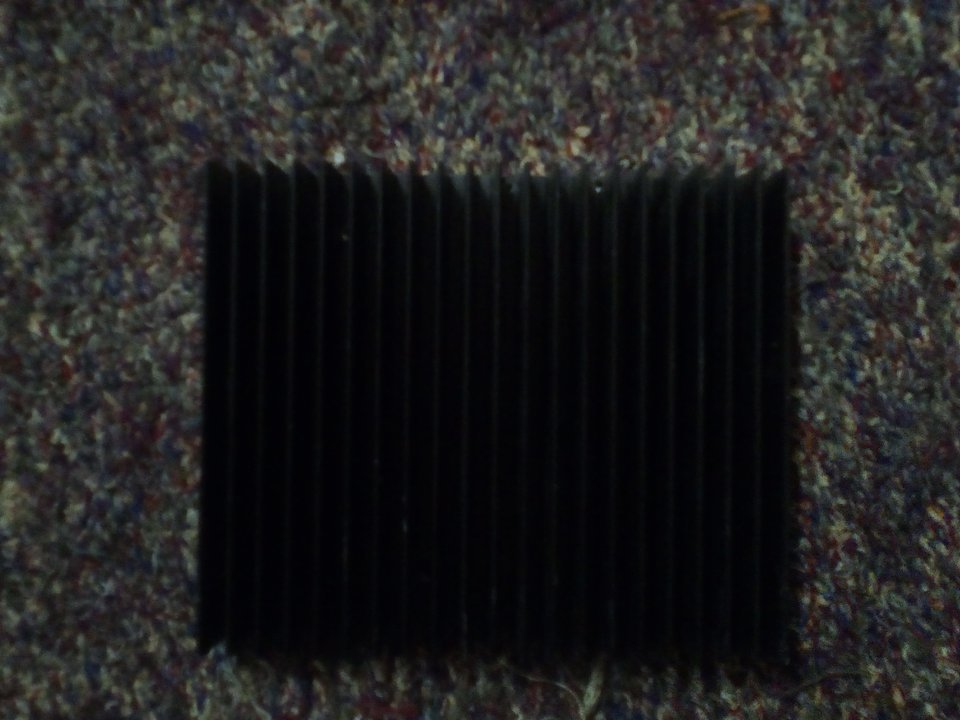

A képen látható hűtőborda elég lenne 2db Alkotó féle 50V 5A tápegységhez, és egy Alkotó féle 30V 3A tápegységhez? Egy (a képen látható) bordán lenne mind a 3. Az L profilokon lesznek majd a tranyók. A borda súlya 1,5Kg. A bordák függőlegesen fognak állni majd. Az L profilok 40*40*3mm-esek. A hozzászólás módosítva: Feb 9, 2018
Nem a súlya számít, hanem a felülete!!!
Bár a méreteit nem írtad le, de kötve hinném, hogy a kb 600W(!) -nyi disszipációhoz ez elég lenne! Talán néhány ventilátorral megtámogatva, vagy esetleg folyékony nitrogénbe mártva már esélyesebb )
Nem tudom, hogy elég lenne-e, de az biztos, hogy ventilátoros hűtést kellene alkalmaznod, mert fénykép alapján a lamellák túl sűrűn vannak egymáshoz képest, így a meleg levegő bent ragad köztük, a normál cirkuláció csak nehézkesen jön létre. A lamella tövénél biztosan alig fog a levegő áramlani. Szerintem elég lesz, ha nem fordulhat elő olyan eset, hogy mind a 3 táp rövidzárlatban fog lógni folyamatosan. Ha alacsony feszültséggel, és nagyobb árammal fogsz dolgozni (ezt már most lehet sejteni), akkor érdemesebb alacsonyabb feszültségről táplálni a labortápegységet, vagy kapcsoló üzemű megoldást választani. Én pl. 3-16V-ig használom a tápom, de itt 5-6A-t is szeretek kihúzni a tápból. A 36V-os maximális feszültséget nagyon ritkán használom ki. Ez a labortápom kapcsoló üzemű, minimális melegedéssel.
