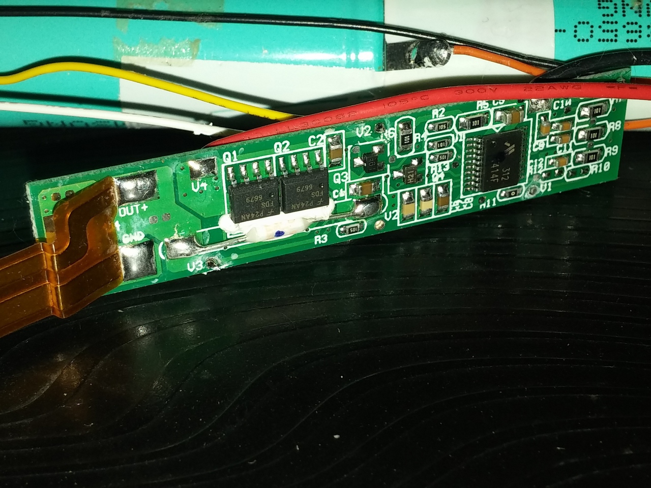

(#) Pixi hozzászólása Jan 7, 2015 /
A csatolt képen az a "híd" az mire szolgál az akku elektronikájában? Gondolom a 4 IC az FET lesz, TPC8014 van mindegyikre írva.

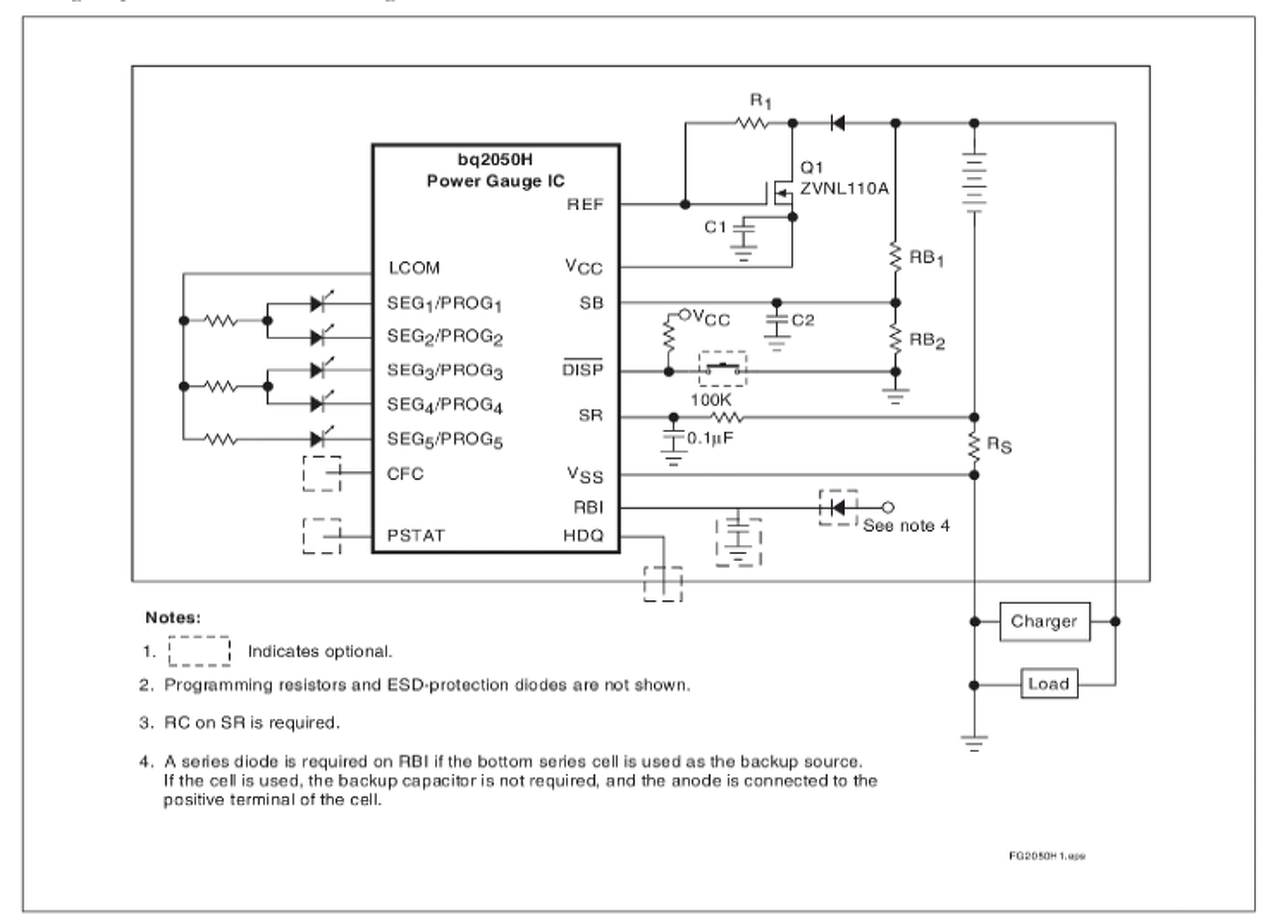

(#) _ampervadasz_ hozzászólása Júl 14, 2015 /
Van egy akksim egy ASUS notebookból. 14,4V 4400mAh
Ez az akkumlátor teljesen jó, amíg ki nem dőlt a laptop addig 4 órát tudott szolgáltatni.
Ezt az akkumulátort szétszedtem és nagy örömmel konstatáltam, hogy a balanszer és a monitor áramkör totál külön van.
Ezt az akkumulátort azeretném tölteni, a monitoráramkör elhagyásával.
A monitor IC az bq2050H.
Az lenne a kérdésem, ha ráírt kapocsfeszültséget biztosítom akkor a balanszer elkezdi tölteni a cellákat?
Itt az akku úgy működik, hogy a balanszer elkezdi cellapáronként tölteni az aksit (lassú töltés) majd a feltöltés végeztével sorba kapcsolja az egész pakkot, és Vout -on megjelenik a 14,4V
Ezt a feszültséget, egy 20Ohm teljesítmény ellenálláson (Rs) keresztül rákapcsoljuk terhelésre (Vload) A bq2050H az Rs ellenálláson figyeli a feszültséget és ebből kiszámolja magának a cella töltést amit SPI szerű protokolon a számítógép GPIO -jára "felad" ami az SMBUS kontrollerben végződik, onnan már program, vagy maga a BIOS monitorozza a paramétereket.
Úgy gondolom, hogy a monitor áramkör elhagyható, és driketben adhatok neki feszültséget, ugye? Az Rs is elhagyható, mert azon csak a bq IC méregeti a rajta eső feszt.

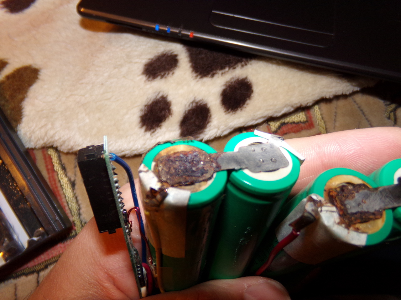

(#) Balabmw hozzászólása Okt 30, 2015 /
Tisztelt Urak!
3 éves kínai aksi,8db N18650-nel.
Két cella kivezetése így néz ki,a többi rénézésre rendben van. Javítsam ezeket a kötéseket,vagy ezt a két cellát inkább cseréljem ki?
(#) kendre256 válasza Balabmw hozzászólására (») Okt 31, 2015 /
Az a csatlakozó a kiszivárgott "lé" miatt ment tönkre szerintem. Nincs értelme javítani, mert a cella rossz (valószínűleg a többi is, ami nem néz ki ilyen rettenetesen).

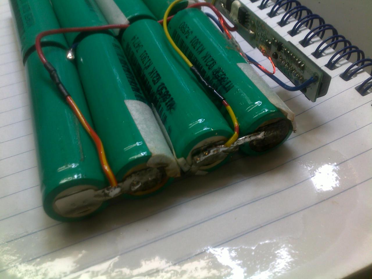

(#) Balabmw válasza kendre256 hozzászólására (») Okt 31, 2015 /
Egyesével lepróbáltam a 8db cellát. 4,0-4,1V-ot mértem rajtuk,terheltem és feszültségesést néztem. Egyformán viselkedtek.
8db 2600mAh-s 3,6V-os cella van kettesével párhuzamosan és négyesével sorban kötve.
V- és V+ a két szélső(úgy értem a 14,4V-os) és VL, VH és VM a közbenső kivezetések.
Egy BQ3060 és 2db TPC8126 vezérli.
Forrasztottam és ismét működik. Töltöttem,merítettem,töltöttem. Az AIDA elemző ugyanúgy 33% elhasználódást mutat,mint a meghibásodás előtt. A gyáritól messze van, de 1,5 órát tud készenlétben ugyanúgy. Nem melegszik vészesen.
Ha esetleg az a két cella teljesen elrohad,akkor kivehetek 4db cellát és maradhat 4db cella sorba kötve,a vezérlőnek ez nem jelent gondot?

Alapbol nem segit, ha kicserélsz néhány cellát. A töltést még megoldja az elektronika ( balanced) de a kisütést már nem. Ez azzal jár, hogy az egyik pillanatrol a másikra összeesik a táp, igy a laptop nem tudja idöben elrendezni a dolgokat, amire az utolso energia kell.

A leírtak alapján jónak tűnnek a cellák. (Azt azért nem értem, hogy mehetett így tönkre a kivezetés... Lehet, hogy "ócsósított" rozsdamentes anyagból van, és nem annyira rozsdamentes? )

Az érdekes az,hogy a többi kivezetés makulátlan. Csak ezen az oldalon rohadt el.
Valószínű, hogy most megint elvegetálok vele egy darabig. Egy "műhely" laptopban van,ami hetente csak pár órát megy,azt is nagy részben tápról.
Közben olvasgatok a témában. Ha teljesen elrohadnak a kivezetések,akkor rendelek ismét Kínából olcsón. Ha 3 évet az is kibír,nekem megfelel.

(#) Balabmw válasza Balabmw hozzászólására (») Nov 7, 2015 /
Korai volt az öröm.
Pár töltés után ismét eldobta magát,2db cella tűz forró,a többi hideg.
Rámérve a forró cellákban 2.7V,a többiben 4,1V.
Ezeket terheléssel lemerítettem 3V-ra,így most újra működik az aksi,használja a gép.
Töltöttem kis ideig,az összes cellában egységesen 3,7V lett.
Így hal meg egy cella,ami a vele párhuzamos kötésben lévőt is tönkre teszi?
